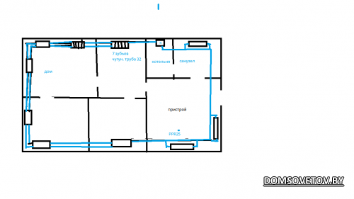

День добрый. В доме было печное отопление, радиаторы чугунные соединены трубами d32. Сейчас переходим на отопление газом от навесного котла. Плюс добавляется отопление пристройка. От котла до старых радиаторов пойдет труба PPR25 и с последнего радиатора в доме обратка тоже PPR25 и с нее однотрубкой (ленинградкой) отопление пристройка. Имеет право на жизнь?

День добрый. Скорей будет, хотелось бы знать отапливаемую площадь, размер радиаторов и расположение. Часто однотрубку целесобразно разделить на 2 ветки. Почитайте, как правильно вставить картинки.

Площадь примерно 80 м2. Радиаторы стандартные чугунные. В доме 7 секций по 7 зубьев. В пристрое планирую 5 секций.

В пристройке тоже чугунные? Стандартные сколько секций? Нарисуйте план дома и пристройки.

в пристрое тоже чугун стандартный 4 секции по 5-7 зубьев

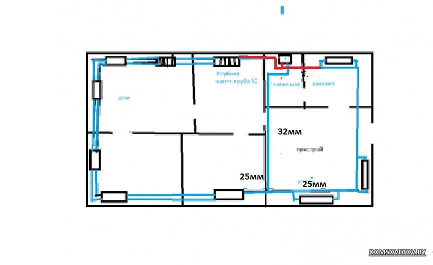

Две ветки с разным гидравлическим сопротивлением. От котла подача налево, направо через вентили, обратка вдоль перегородки, обязательно фильтр.

т.е. трубу обратки от тройника к котлу вести 32 трубой?

Я бы так делал. Опыта - 2 дома. Сейчас только двухтрубка.

Так Вы советуете гнать двухтрубкой? Т.е. от котла 2 контура?

Я б сделал двухтрубную по схеме Тихельмана
Получится как бы один контур, работающий по кольцу
