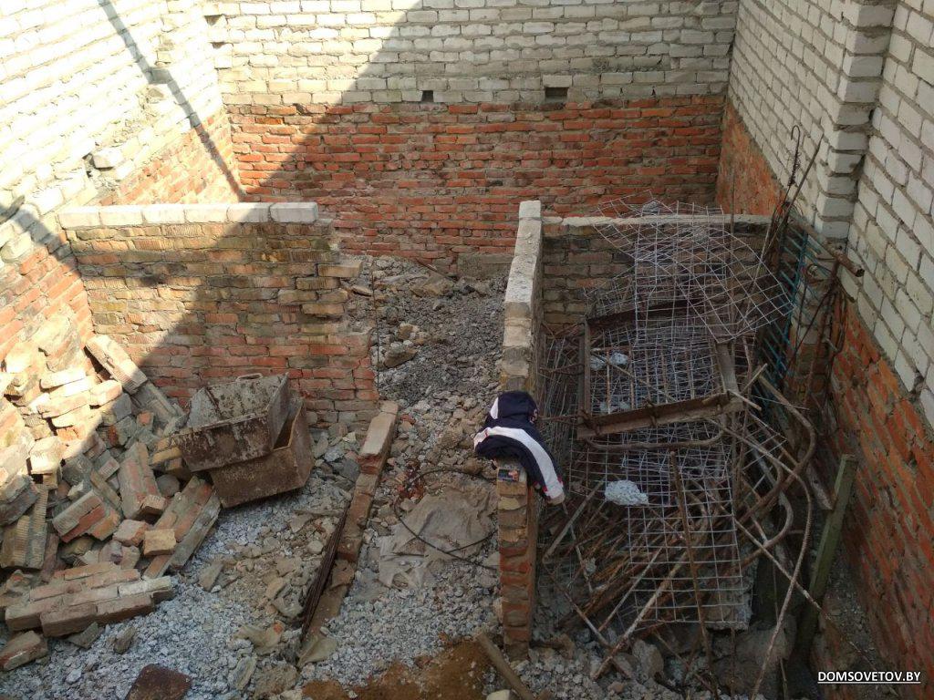

Приветствую господа. Необходим ваш совет. В начале весны решил заняться доставшимся в наследство гаражом. Расчистил мусор и на данный момент гараж выглядит таким образом. С большой радостью и благодарностью выслушаю ваши рекомендации касательно бюджетного обустройства пола. Из подвального пространства в принципе хотелось бы сохранить только яму. Большое спасибо за советы!

@andex, так если яму, то какие проблемы? Лейте стены ямы из бетона, остальное засыпайте с послойной трамбовкой и потом бетонный пол по грунту. Какие еще варианты?

я бы выставил опалубку вдоль стен гаража. и залил бетоном стенки (бетон с гидрофобом.
остальное как выше писал.@polyzadumchivy, )

судя по солнцу крыши нет, поэтому две стенки и плиты перекрытия
