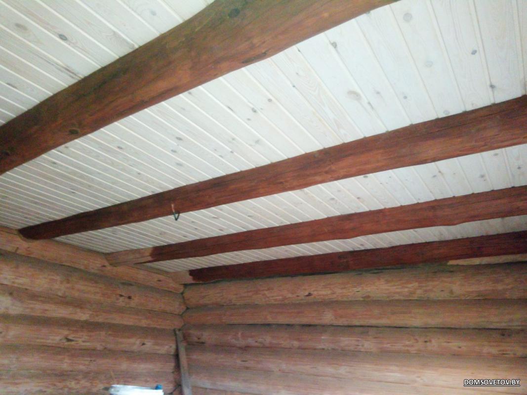

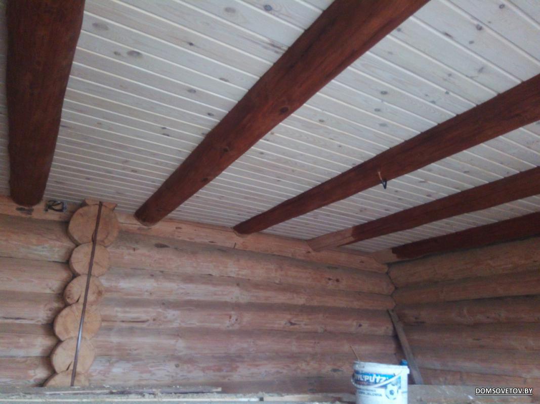

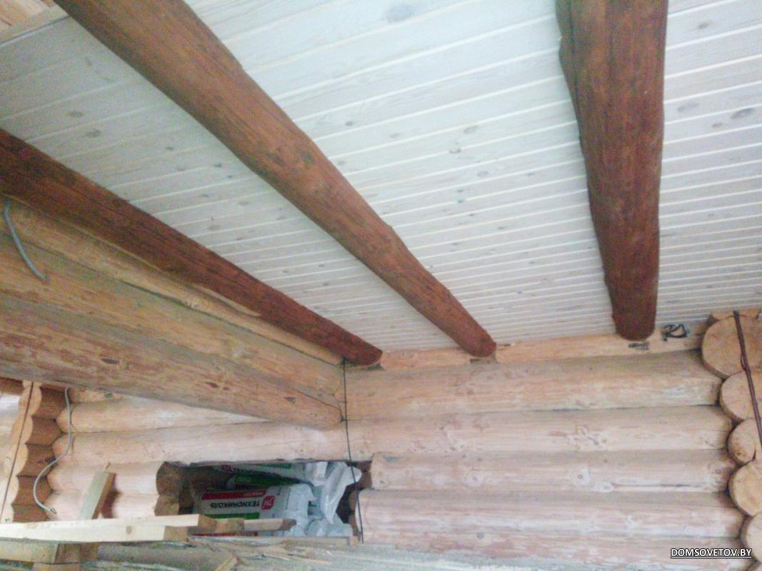

@Урри, пароизоляция-это в кровле.да.
зазор для чего?
доска- либо обрезная со скосом.(делал так) или вагонки всякие.
половая 27 требует срезки фаски.
темная доска жрет свет. надо тогда стены белить. иначе темнота будет.
Старый 29.04.2019, 12:18   #8 или 319599
Урри
Регистрация: 03.05.2015
Адрес: Боровляны
Сообщений: 1,594
Сергей, а зачем фаску срезать? Щель имхо там нафиг не нужна такая открытая, как раз фаска закроет все что надо.
На ваших фото обычная вагонка 12 мм, подшитая на черновой потолок? Или на балки опирается, которые в процессе покраски бейцем/морилкой?
Старый 29.04.2019, 20:04   #9 или 319618
Сообщений: 15,759
@Урри,
у меня нет чернового потолка.
я выпиливал в бревне углубление и вкладывал туда вагонку (доску самопальную тоже вкладывал) наверх спанбонд и шумка(10см ваты).
по вагонке потолка я хожу . (пока укладывал)(без гвоздей.)
что касается вагонка или доска без фаски.
это чисто субъективно.
расшивка всегда смотрится как расшивка. а вот бесшовка ...иногда кажется косячной.
у меня были стены из безшовки. ну как бы ничего....черт его знает.
(зачем мне на поттолок половая. когда ваонка в 2 раза дешевле.)
