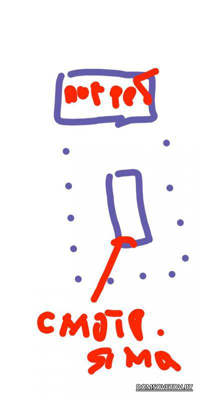

А вот если гараж на свайном фундаменте будет, и смотровая яма планируется, можно ли ещё и подвальчик--погреб замутить и как ???
Закатки , картошку с капустой хранить....

Глубина 1200 -- 1300 , пока не вижу смысла глубже сверлить.,
Есть ещё одна мысль. Ленточный фундамент сделать только там где планируется погреб , остальную часть свайный. Но делается ли так ????
---------- Сообщение добавлено в 06:44 ---------- Предыдущее было в 06:07 ----------
Типа так

Теоретически, если стены опирающейся на эти два разных типа фундаментов будут перевязаны друг с другом, а грунт будет иметь хоть небольшую деформацию, то возможно появление трещин. Симбиоз разных типов фундаментов иногда применяется, но это требует точного расчёта, точность которого, даже в лучшем случае, довольно относительная. Практически, вероятность появления таких трещин довольно мала, хотя я бы не рисковал.
Если же эта лента ничего не несёт, а только формирует смотровую яму, то не вижу никаких проблем.
Погреб и яма окажутся ниже пяток свай, возможно свая будет оказывать боковое давление на стенку погреба или ямы
Старый 30.07.2019, 13:59   #9 или 321267
Сообщений: 6,547
Да какое там давление? Ерунда. Это же железобетон, а не кладка.
