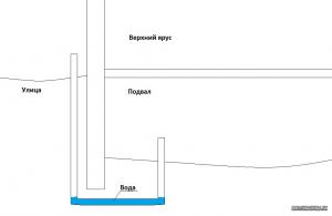

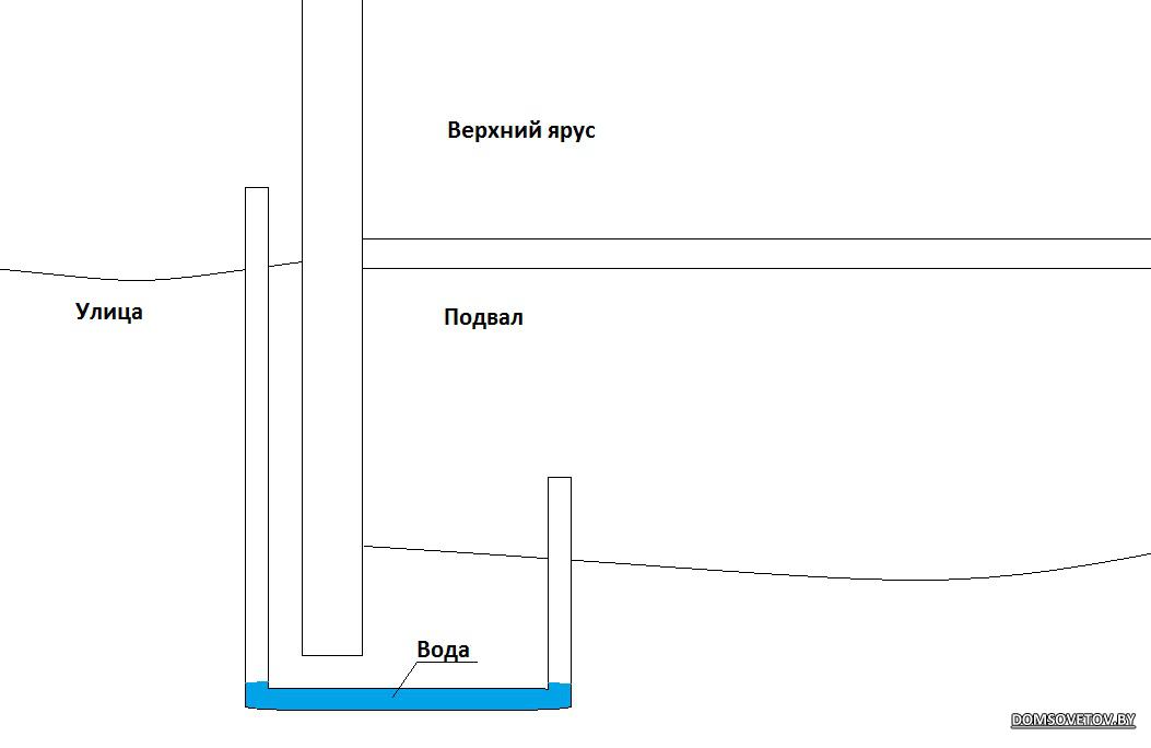

Нужен совет.

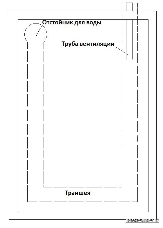

В гараже провёл трубу с улицы под фундаментом и вывел в подвале для вентиляции. По неопытности - трубы просто соединил (в них резиновые уплотнения) и ничем не обработал. В итоге земля сильно прижала нижнюю трубу и через резинки стала попадать вода и не давать прохода воздуху. Соответственно вентиляции никакой нет, потому, что там всё время собирается вода, откачивание помогает на день/два. Пока в подвале пол не цементный появилась идея как усовершенствовать систему вентиляции: прокопать траншею по всему периметру подвала (второй рисунок) с постепенным уклоном вниз до последней точки, продлить трубу, которая заходит в подвал с улицы, проложить её до конца траншеи и в конце сделать отстойник для воды/конденсата. Воздух, который будет проходить по трубе зимой будет подогреваться, а летом охлаждаться. Опыта в строительстве никакого нет, поэтому нужны советы специалистов, какие плюсы минусы могут быть, может что еще подскажете?
Так же думаю в трубе по бокам просверлить мелкие отверстия, чтобы эта труба еще и влагу всю собирала из земли и потом выкачивать её из отстойника. Только не знаю хорошо ли так делать, ведь эта труба для вентиляции.

По мне так такая вентиляция не будет работать толком. Воздух по трубе будет опускаться в подвал, а вот чтоб он ещё и поднялся сразу...
Раскапывайте, сверлите отверстие и вставляйте новую трубу.
И это будет приток. Вытяжка хоть сделана?
---------- Сообщение добавлено в 01:58 ---------- Предыдущее было в 01:57 ----------
А делать отстойник для воды в подвале - сделать ферму для комаров

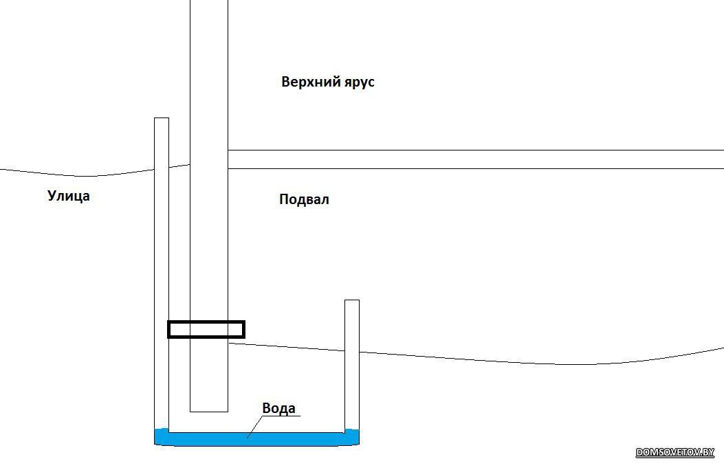

самое простое- выкопать , где голубое в гараже яму(отстойник)
вода будет туда сливаться ..комары..да скока там той воды.

Вытяжку я буду тоже делать, на верхнем этаже принудительно. Меня больше волнует вопрос, что я положу трубу в траншею, да ещё сделаю ее дренажной или что-нибудь вообще забуду, потому, что следующим этапом буду делать бетонную стяжку подвала.

труба в земле выполняет роль темпратурного демпфера.
холодный воздух греет .теплый остужает.
от этого все эффекты.
