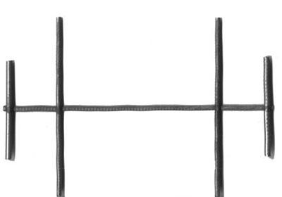

Для фибролитовых плит нужны вот такие скобы-стяжки. Размеры по длине: 400 мм (300 мм), от маленьких перекладин до больших перекладин 10...15 мм. Интересна цена вопроса, если кому-нибудь заказать.
