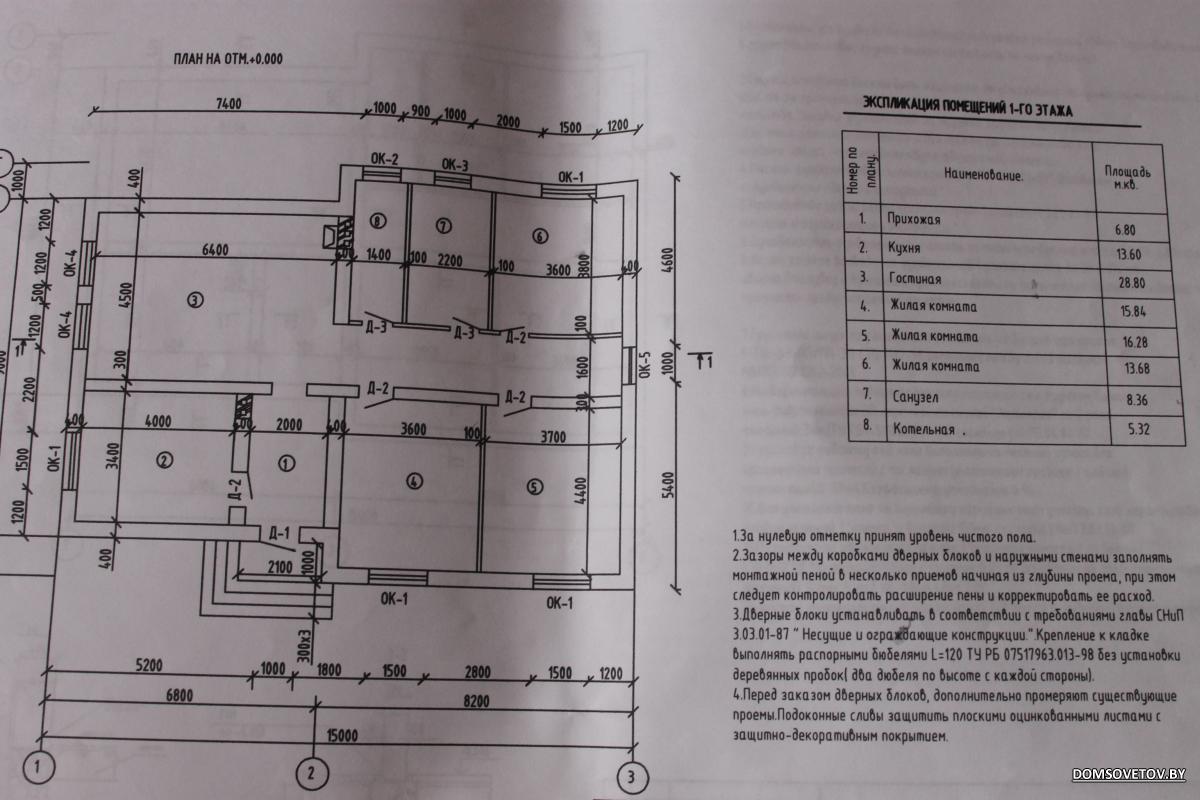

Добрый вечер. Нужна критика по проекту дома. Составляли его сами, сразу устраивало все, но со временем стали одолевать сомнения по поводу адекватности планировки и размеров помещений. например, вызывает вопросы такой длинный коридор, не знаем, где расположить окно в гостиной. в общем, буду рада конструктивной критике и свежему взгляду на проект)

Сообщений: 12,660
Я бы, если есть возможность, вставил бы над коридором мансардное окно, подняв его стены вверх, и получив объёмное помещение типа "второй свет". При этом конец коридора будет за дверями в спальни, и получатся офигенные шкафы в них.
Ещё бы сделал проём между кухней и гостиной. И ближе бегать и визуально увеличивается объём.
Вместо двух окон амбразур в гостиной поставил бы два больших, метра по два, на разные стены. Но надо расположить планируемую мебель. не так кажется что большой угловой диван и телик рядом с камином было бы само то

санузел 1 да еще и совмещенный - это мало. как вариант в конце коридора сделать второй с/у

Согласен со Славкой про проем между гостиной и кухней. Принимая гостей не набегаетесь через прихожку. Тем более она у вас совсем узкая. Шкафы ведь там нужны. Сделаете, допустим встроенный шкаф справа от входа и все. Будете потом бочком через прихожую ходить. Надо расширять. Еще я бы перенес кухню ближе к топочной. Удобно будет с коммуникациями, ближе тянуть трубы. И гостиная будет уютнее.
Не заметил камин. Наверно переносить кухню - не вариант. Но проем между гостиной и кухней нужен и желательно немаленький.

вход на кухню через тамбур? Окон в гостинной и кухне явно маловато.

Поддерживаю предыдущие советы+
-фасадную стенку на кухне, которая ближе к крыльцу сделать вровень с фасадной стеной комнат 4 и 5, т.е получится вход П-образной формы (будет немного защищать от ветра и снега когда открываете входную дверь);
-тоже самое сделать со стеной гостиной (которая без окон). Смысл Г-образного перехода не понятен.Если снаружи планируется терраса под общей крышей с домом, тогда на углу должна быть колонна и Г-образный выступ побольше делать+выход на террасу. В гостиной делайте большие окна. Реальная площадь остекления будет меньше размера проема минимум на 15 см с каждой стороны (ширина оконного профиля)
-топочная, если ТТ котел, то обязательно выход на улицу
-окно в конце коридора....(не обижайтесь, но у меня сразу ассоциация с поликлиникой или больницей). У нас тоже одноэтажный дом с коридором, нормально без окон "в конце тоннеля".
-ширина коридора 1,6 м, мне кажется многовато.Можно и 1,5 м, а эти 10 см лучше в комнаты отдать (это сугубо личное мнение, многие не любят "узкое", хотя у нас коридор в чистовую получился 1,38 м-хватает за глаза)
-второй санузел обязательно (особенно если вас 4 в семье), хоть маленький

спасибо за советы.
1.удивило единогласное мнение по поводу объединения кухни и гостиной. на эту тему вечно ведутся споры, но мы принадлежим к противникам совмещения этих комнат
2.была идея отдать конец коридора под встроенные шкафы в спальни, прочитав последний комментарий, еще больше утвердились в этой мысли
3. неужели второй с/у так обязателен? сейчас живем в доме вчетвером, отсутствие второго с/у как-то не напрягает...

Katazhyna, если внимательно посмотреть ваш проект, то можно подумать, что вы принадлежите не только к противникам совмещения кухни и гостиной, но и противникам светлых и удобных прихожих, дополнительных санузлов и уютных коридоров.
(это - шутка)
Ну а если серьезно, то сделайте в кухне два проема. Тот, который смежный с гостиной, закройте и не пользуйтесь. Можете даже мебель к нему вплотную поставить. Попробуйте пользоваться только проемом в прихожую. Что-то мне подсказывает, что вскоре вы все-таки станете ходить через другой проем. Пусть не всегда, но принимая гостей - точно. Как вариант, проем из кухни в гостиную можно сделать не проходным, а обыграть в виде барной стойки.
Теперь касательно второго санузла. Не живите сегодняшним днем. Думайте о будущем. Сегодня вас четверо, а завтра может стать и пятеро и семеро. И не обязательно появятся еще дети. Время быстро летит, появятся зятья, невестки, внуки. Да и гости, наверняка, будут к вам приходить. А иметь гостевой с/у очень удобно. Хотя бы, как предлагалось выше, маленький.

katazhyna, сделайте между кухней и гостиной раздвижные двери прямо в стене.На стадии возведения стен проще простого.

это очень хорошая идея)

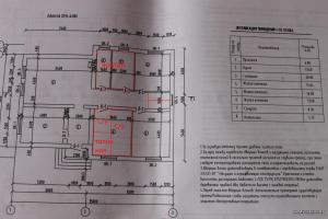

есть еще такой вариант. с двумя санузлами. для меня минус - это то, что две спальни будут на северной стороне
