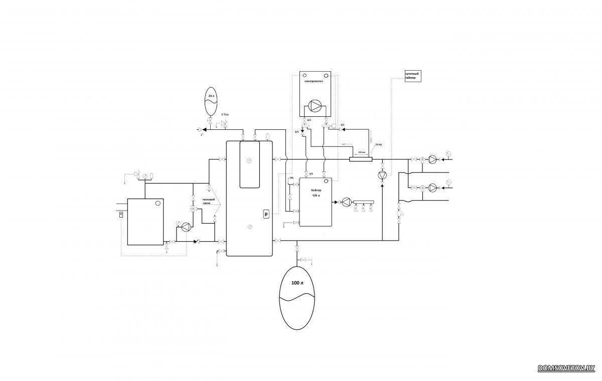

Старый 01.12.2020, 23:27   #8 или 327212
Сергей 31
Регистрация: 13.07.2011
Адрес: Киев
Сообщений: 821
Репутация: 30
Вот такую схему собрал, все работает.
Старый 02.12.2020, 16:38   #9 или 327228
mastersven
Аватар для mastersven
Регистрация: 18.05.2011
Адрес: Витебск-Минск
Сообщений: 431
Сообщение от Сергей 31 Посмотреть сообщение
Нельзя ли поподробнее о таком оригинальном подключении электрокотла в отопительную магистраль? Каков там алгоритм работы?
