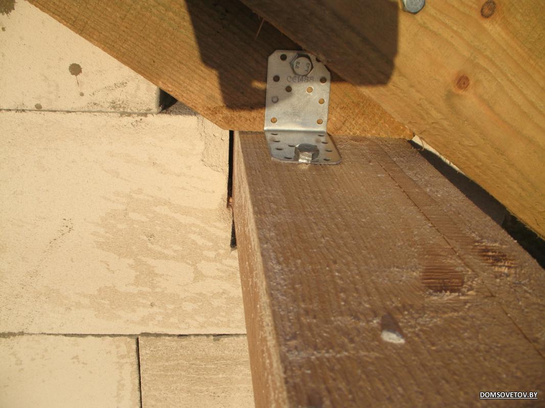

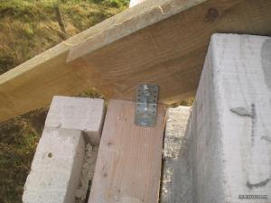

Serega, хорошо, давайте не будем акцентировать внимание на слово ремонтировать. Обратим внимание на устранение "косяков" и ошибок в процессе монтажа. Я не придумал себе, а из своей стройки привожу пример. Шустрые мальцы-кровельщики (от слова "кровь" в смысле попить у хозяина) стоило мне им довериться и уехать на некоторое время со своей стройки, метким взглядом профессионалов глядя в проект, успели установить четыре стропилины не на своих местах. Пришлось их раскреплять. Горячие головы добросовестно их прибили к мауэрлату четырьмя гвоздями-двухсотками каждую. На совесть. После демонтажа на стропилы в этих местах больно было смотреть. И хоть после правильной установки они были снова хорошо закреплены (снова на совесть), все равно - душа моя рыдала. Если бы крепили на саморезы и уголками, то все было бы быстрее и эстетичнее. И тоже надежно.

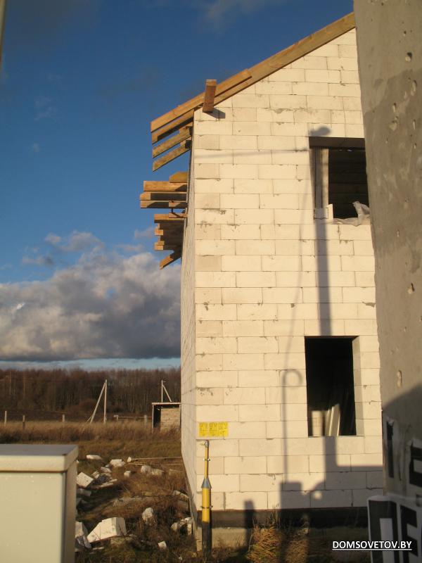

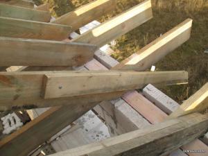

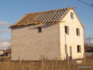

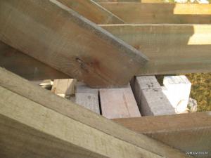

Дерево было плохо проскладировано(балки стояли вертикально, достаточно плотно, прокладки 30 см и простояли так месяца 3-4). Пришлось все его обработать биозащитой, использовал ЭК-Гранит 7%. Обрабатывал валиком и кисточкой, складировал для просушки на первом этаже. Потом оттуда заносили наверх.
@Nick_Shl, а как стропилины к мурлату фиксиовали? по фото не понял. уголки не будете набивать?
Пока еще никак. Просто на нем стоят, там есть запил, что бы стропилина упиралась по всей поверхности мауэрлата. По итогу будет балка, соединенная на центре пластинами с болтами, стропилина будет к балке прикручена глухарем(или двумя, еще подумаю) D12, балка со стропилиной над мауэрлатом будет просверлена(D10), вставлена шпилька, одеты с двух сторон два уголка, прикручены гайками и прикручены к мауэрлату двумя глухарями D10. Таков план.
Может потом еще гвоздей дополнительно набью возле глухарей в зоне напряжени(у конька и возле балки).
Если это коньковый брус, то правильнее в него стропила стыковать. А так он не несет никакой смысловой нагрузки.
А зачем что бы он нес каку-то нагрузку? Основная его задача - облегчение монтажа стропил.
Надеюсь не нужно объяснять что саморез как и гвоздь правильно работают только на срез, а не на вырываение..
Не согласен. Лопнувших гвоздей не видел. А вот саморезов уже не одну штуку(желтых, не черных). Так что саморез, я бы сказал, больше работает на вырывание.

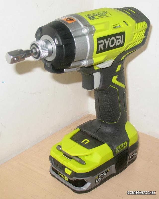

О чем тут говорить ? Гвозди хвалят те, у кого нету нормального шуруповерта, которым можно крутить нормальные шурупы.
Могу поспорить, что мой винтоверт получше любого шуруповерта будет:
Любой крепеж надо применять с умом, что гвозди, что шурупы.
Старый 12.11.2015, 09:27   #390 или 241999
Сообщений: 6,472
Не знаю его возможности в реале, но при цене в 1.4 млн на своей стройке уложил бы его за неделю + при закручивании чего-то типа 4х50-4х90, 6-70 он неудобен и малопродуктивен по сравнению со второй скоростью обычного мощного шуруповерта. Если бы мой шур не крутил это все на второй скорости, то тоже пришла бы мысль бить гвоздями. Знаю, т.к есть ещё шур, который этого не может.
