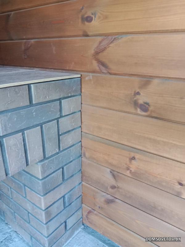

Всем доброго времени, кто может подсказать чем или каким маслом можно покрыть имитацию бруса, ель, что бы со временем она не пожелтела, хотим что бы имитация была не покрыта слоем краски, а что бы был естественный светлый в тон дерева. В бане покрыл стены, в комнате отдыха, Тикуурилой Сауна суола, что на фото, но там окошко маленькое, я так понимаю льтроыиолет не попадал и не пожелтела, так вот делема, какое масло или пропитку использовать что бы не делтело дерево???

Да забыл добавить, что на фото потолок и стены покрыты 7 лет назад, при первоначальной отделке бани, ни разу ещё не перекрывал.

Спасибо за совет!!! У нас сохранился такой вид вагонки, в первозданном виде, потому что окно в комнате отдыха в бане маленькое, и минимальное попадание ультрафиолета, но на против окна вагонка пожелтела, потому что солнце когда заходит весной до мая свет солнечный падает на вагонку, вот и результат. А где сейчас вешаем имитацию, обычное окно, и я так понимаю что маслом если покрыть через лет пять пожелтеет всё равно, брали ель, она светлее сосны, может подольше постоит в светлом виде, попробуем вазелиновым маслом может дольше постоит, думали льняным маслом покрыть, именно которое прозрачное, не жёлтое, масло,
