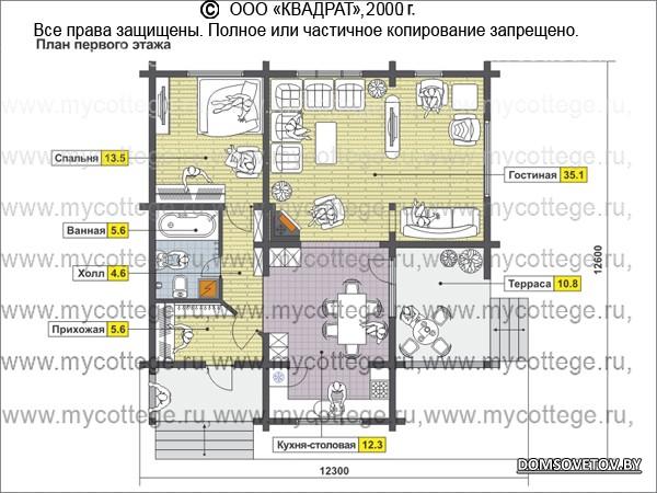

Сообщение от karimchik Посмотреть сообщение
Юра Добриденев, разбил весь проект в пух и прах
Но говоря о минусах любого проекта важно ИМХО отмечать и плюсы, которые народ сможет с пользой применить в своих проектах.
На наш взгляд этот проект может быть интересен кому-нибудь именно геометрией: в 16 на 13 смогли запихнуть 4 отдельные комнаты и гараж + практически отсутствуют коридоры + кухня, ванна и котельная собраны в одном месте.
Что все так боятся коридоров ? Лишних пару метров более вытянутых. Коридор помогает выполнить нужную планировку, без него сразу вылезают другие косяки, т.е. бесследно удаление коридора не проходит. В этом проекте в том числе. Т.е. отсутствие свободной стены в прихожей и необходимость выноса спальни за пределы общей кровли И проходной зал, да да, хоть для вас это не минус, но без этого условия коридор не уберёшь.
---------- Сообщение добавлено в 22:39 ---------- Предыдущее было в 22:36 ----------
Да и коридор там, все таки, есть и весьма неудачных размеров и расположения, хоть и не длинный.
Дом,в принципе, неплох, небыло бы этих косяков был бы идеальный для любителей проходных залов
---------- Сообщение добавлено в 22:46 ---------- Предыдущее было в 22:39 ----------
Крышу делать из шифера, конечно, это жесть.
Аналогов в этой ценовой категории со сравнимыми характеристиками не существует.
