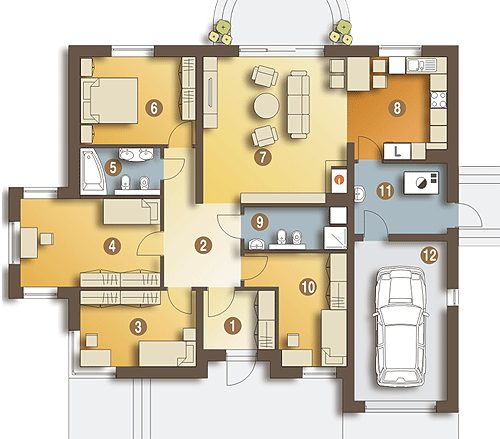

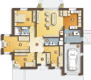

Может быть кому пригодится проект на 4-ре спальни с гаражом: baczek
Из того, что видели, самый оптимальный и доступный для своих размеров + "не сарай", что тоже важно.

Если убрать эркер в 4 и объединить с ванной 5 + упростить вход, то получится вообще идеал по соотношению "жилая площадь/бюджет"

Сообщений: 6,547
Проходной зал, даже не просто проходной, а единственный путь на кухню.
Гараж очень маленький и непонятно для чего вынесен вперёд (вернее понятно, т.к. не влез бы) что заставляет отодвигать весь остальной дом слишком глубоко от переднего забора, чтобы поместилась машина перед воротами.
Вход из гаража на кухню, реально бред.
В котельной бОльшую часть стен невозможно использовать.
Здоровенная балка прямо посередине холла и над кухонным столом.
Какая-то фигня в нижнем углу зала.
Спальня не влезала, приделали какое-то ухо сбоку, да еще и со своей кровлей. окна в ней вообще непонятно какой логике подчиняются, куда они светят и для чего столько ?
Кухня маленькая, стол стоит непонятно где.
10, как понимаю это гардеробная, хоть и всунули т.к. место осталось, но дело полезное. Только уж извольте, ходить каждый раз по этой загогулине чтобы куртку сбросить, а в холе шкаф поставить негде, даже крючек негде прибить.
Расположение дверей 5 и 6 убийственное.
Из зала во двор нормально не выйти.
В спальне 6 почти всю дверь перекрывает шкаф, т.к. нормальная его глубина должна начинаться от 600мм.
Геометрия дома больше подходит для участка у которого ширина больше глубины или с боков не останется нормального пространства.
Вообще, проект сразу напоминает недавно обсуждаемый на этом форуме. Он не спроектирован а, как буд-то, сгенерирован путём компьютерной генерации тысяч вариантов и выбран из этой тысячи как наиболее похожий на обычное жилище. Покраййней мере, у меня сразу возникает такое впечатление.
Но, честно признаться, видал и похуже, этот еще более или менее, не сказать что совсем уж непригоден.

Юра Добриденев, разбил весь проект в пух и прах
Но говоря о минусах любого проекта важно ИМХО отмечать и плюсы, которые народ сможет с пользой применить в своих проектах.
На наш взгляд этот проект может быть интересен кому-нибудь именно геометрией: в 16 на 13 смогли запихнуть 4 отдельные комнаты и гараж + практически отсутствуют коридоры + кухня, ванна и котельная собраны в одном месте.

Сообщений: 5,190
нормальный такой проект....
сделать из него 2 спальни, большой холл и зал с кухней....
