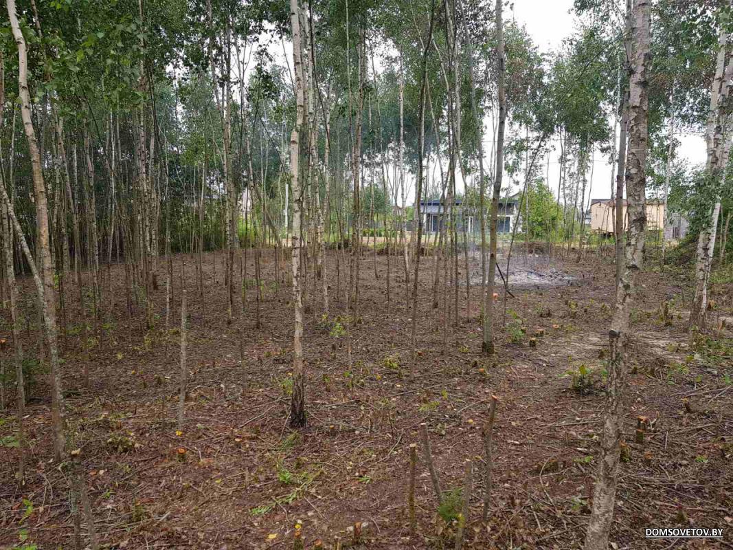

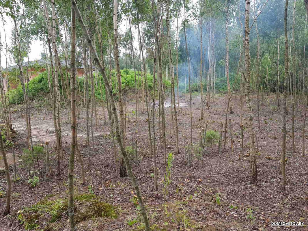

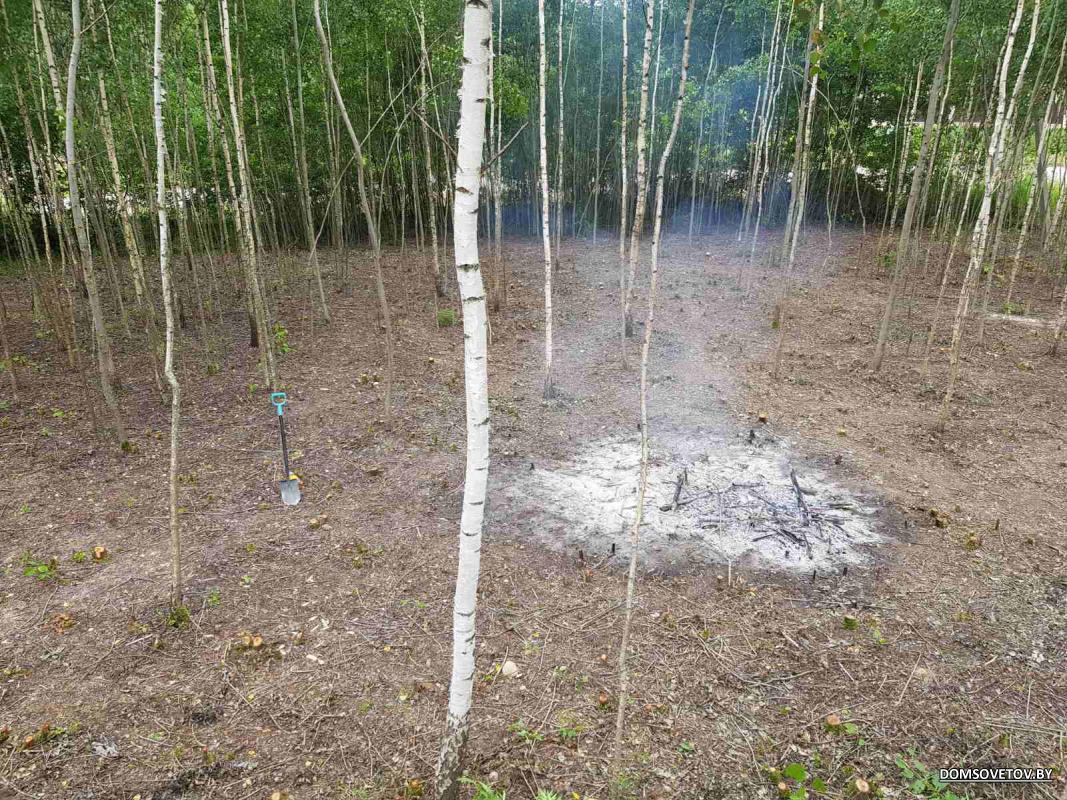

За неделю по вечерам спалил весь хмызняк + почистил вырубленную территорию от мусора.

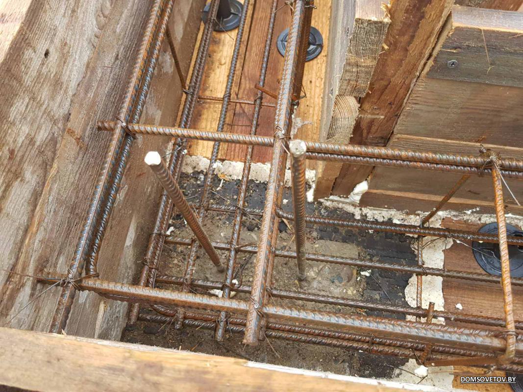

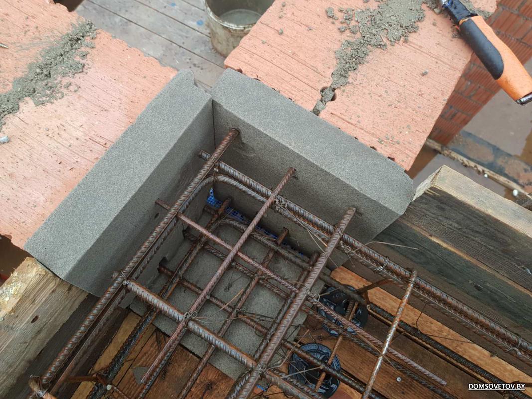

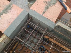

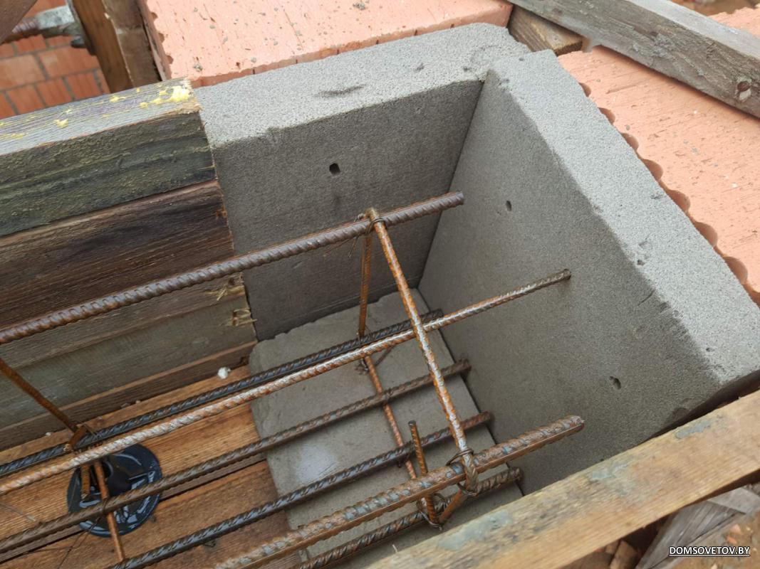

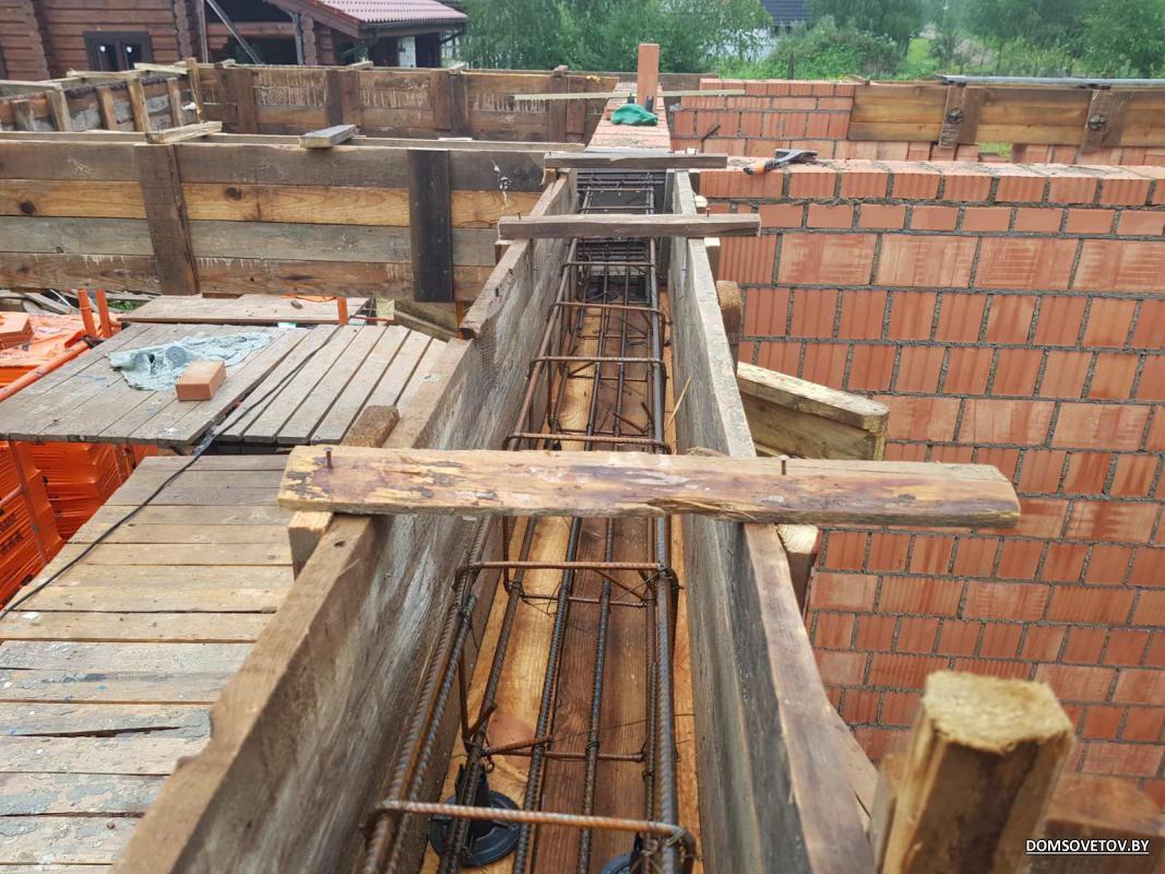

Готовим монолитную балку под барбекю и террасу бани. Арматуру 10ку используем 4 прута внизу и 2 вверху + хомуты 8ка так как только такая арматура есть на объекте в большом остатке, термоотсечки в местах опирания балок на стены из остатков пеностекла. В целом все как и на доме, только арматуру используем ту что есть на объекте в остатках.

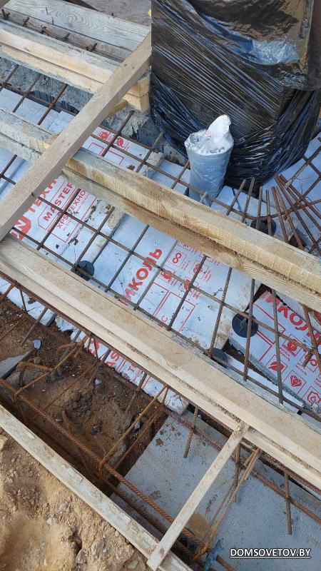

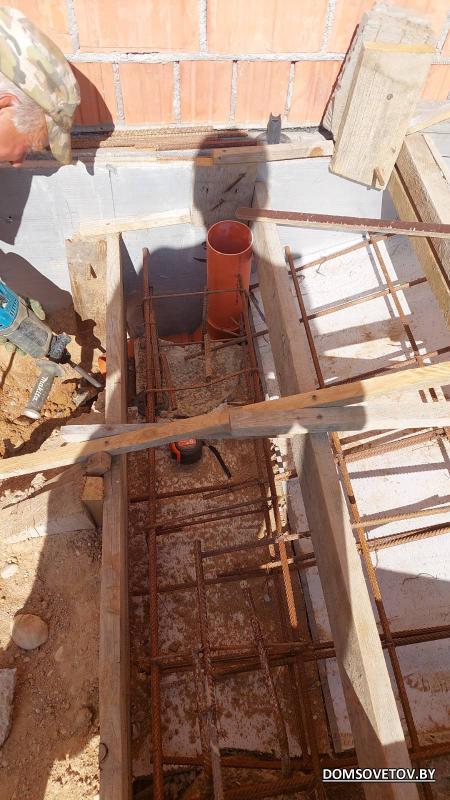

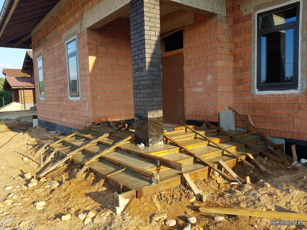

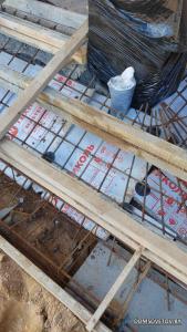

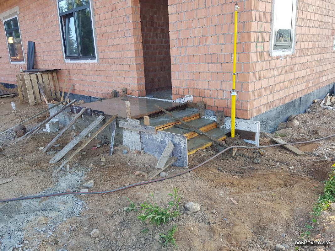

Сегодня вечером когда был на участке начался дождь и пережидал я его на террасе. И вот смотрю как вода сбегает с крыши и...вижу что 2 ливнестока как раз будут опускаться в районе крылец которые уже смонтированы и ожидают заливки. Совершенно выпало из головы что в этих местах надо загладные смонтировать из 110мм трубы чтобы в будущем ливнесток просто опустить в них. Завтра будут ребята смотреть что можно сейчас сделать: просто вставить закладные сквозь бетон и в будущем копать под крыльцом чтобы соединить ливнесток (на мой взгляд так себе затея) или сейчас все проложить и вывести закладные за ступенями в земле (придется как-то частично разбирать уже смонтированный каркас под крыльца). Но в любом случае хорошо что сейчас на это обратил внимание и есть возможность все сделать.

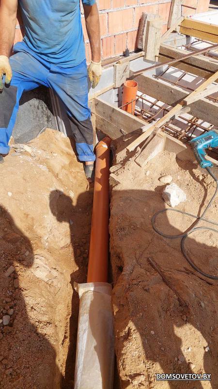

Сделали закладные под ливневку в крыльцах под воронками водостока до заливки и отвели трубу от ступеней: резанули каркас, где сваи мешали немного их подкеректировали перфоратором, раскопали под трубу и все обратно смонтировали Если бы не заметил в последний момент был бы косяк конечно...

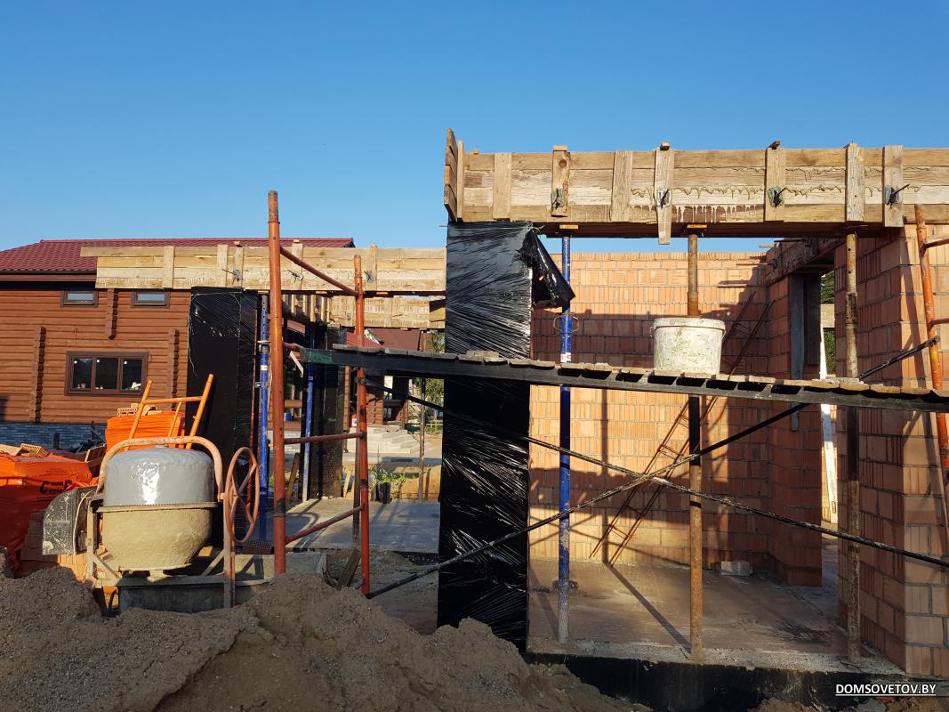

Залили оставшиеся крыльца дома + черновые полы + монолитную балку + оконные перемычки на бане.

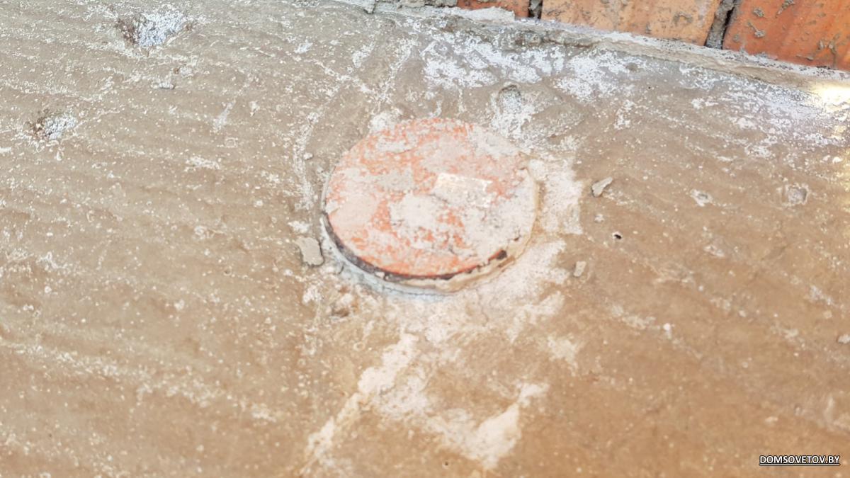

Не обошлось без косяков: не поставили демферную ленту вокруг труб канализации где они выходят из земли чтобы исключить жесткую связь труба-бетон. Сам проконтролировать до заливки не мог так как уехали с семье на Браслав на этой неделе + все эти этапы проходили в прошлом году и не думал что тут могут быть ошибки. Что делать сейчас? Можно резануть бетон возле труб и отколоть бетон, но можно повредить трубы при этих операциях. Поэтому склоняюсь ничего не делать сейчас и оставить все как есть: обратная засыпка это песок с камнями + в верхней зоне бетонный бой, грунт трамбовался, я сам проливал все методом бассейна 8 раз за время пока шла кладка, бетон под черновые полы также армировался 8ой арматурой с сеткой 200x200мм. Но буду признателен за советы по этой ситуации.

Черновые полы финишные перед отделкой залили? Или перед укладкой утеплителя?
Оставляйте канализационную трубу как есть уже.

Это черновые полы поверх которых будет еще гидроизоляция, затем утеплитель, чистовая стяжка и затем финишное покрытие.
Ну вот и у меня такое же мнение.
