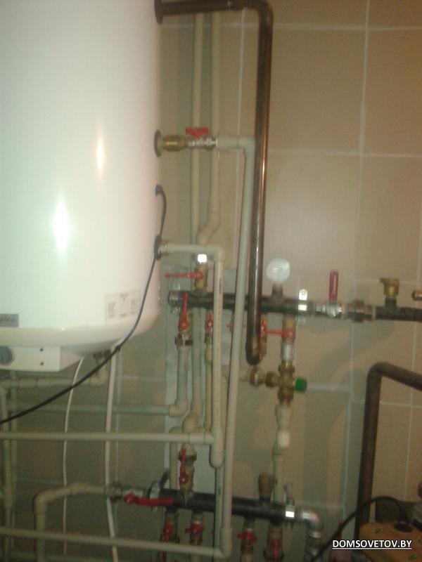

Сообщение от evg Посмотреть сообщение
Котел Ariston CLAS EVO SYSTEM 28 FF. Какойто трабл сейчас заметил. ПРи установленном режиме "лето" (т.е. подогрев только БКН), у меня идёт подогрев и контура отопления батарей.
Пришлось кранами шаровыми отключить контур батарей от котла.
Получается что не работает встроенный 3х ходовой кран в самом котле?
Или куда то ещё смотреть нужно?
p.s. Я теперь даже не уверен что котлёл верно обвязан
@evg, фотку обвязки скинь. Трёххододовик полностью должен отрубать отопление. Вряд ли он закис так быстро
Наверное довольно сложно будет по фото чтото разобрать

Справа не используемый перекрытый ТТ, слева Аристон

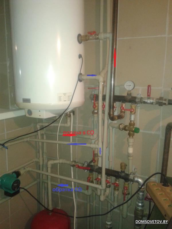

---------- Сообщение добавлено в 07:59 ---------- Предыдущее было в 07:57 ----------
А куда подключена труба обозначенная синей стрелкой, направленной вниз? Есть ли там кран и закрыт ли он?

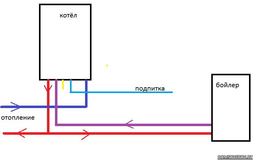

@Sas, это омнигена, её пофиг ))
@evg, вот набросал как подключается этот аристончик
В обратку СО подключена. На фото виден 3й кран справа. Раньше был только один ТТ котёл, а когда появился ГК, сделал отвод влево к нему.
Кран там есть и он закрыт, но по идее даже если он открыт, это не должно было менять ситуацию, т.к. (насколько я понимаю) в самом ГК 3х ходовой перекрывает обратку СО и ославляет открытой обратку только из бойлера
Всё верно, я понимаю принцип и по идее также и у меня. Далее в котле фиолетовая и синия труба встречаются в 3х ходовом и он перекрывает либо одну либо вторую. Так? Ведь он не может пропускать обе трубы одновременно? Я не могу понять, почему у меня батареи греются, когда по логике 3х ходовой перекрывает обратку СО

@evg, да, они в трёхходовом стыкуются. Есть вариант что закис трёхходовик, но рановато ему. А нет фотки с другого ракурса?
