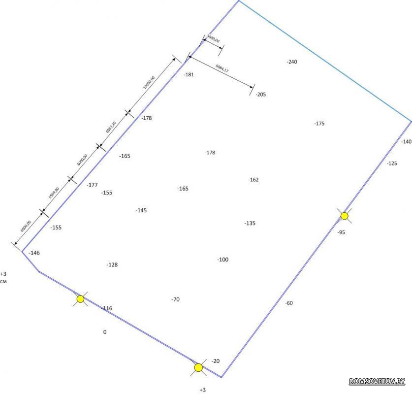

Евгений10, могу поделиться своим небольшим опытом.
Жаба задавила платить за топосьемку всего участка, за примерно эти же деньги был куплен лазерный нивелир с детектером. С помощью них самостоятельно сделал топосьемку (результат приложен).
У меня еще кооператив для газа делал топосьемку улицы (фасады участков), по ним сверялся. Но для архитектора вполне хватит и самостоятельной. шаг - 10м. я делал с шагом 6м.
еще желательна геодезическая рулетка - я использовал 30метровую, вполне удобно
