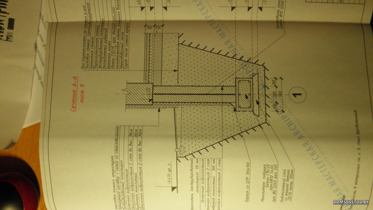

Разметку фундамента сделала сама... хоть и занималась этим первый раз в жизни ....расходы были эксковаторщику 50у.е. который копал траншею под фундамент....
Просто в траншею лить я не буду,т.к. подошва фундамента шире его стены, гидроизоляция и утепление на всю высоту фцндамента.
Если нет подвала, то зачем гидроизоляция и утепление на всю высоту - выброшенные деньги.....а если с подвалом .... то естественно в землю не зальешь....
Высокий уровень гр.вод+глина.

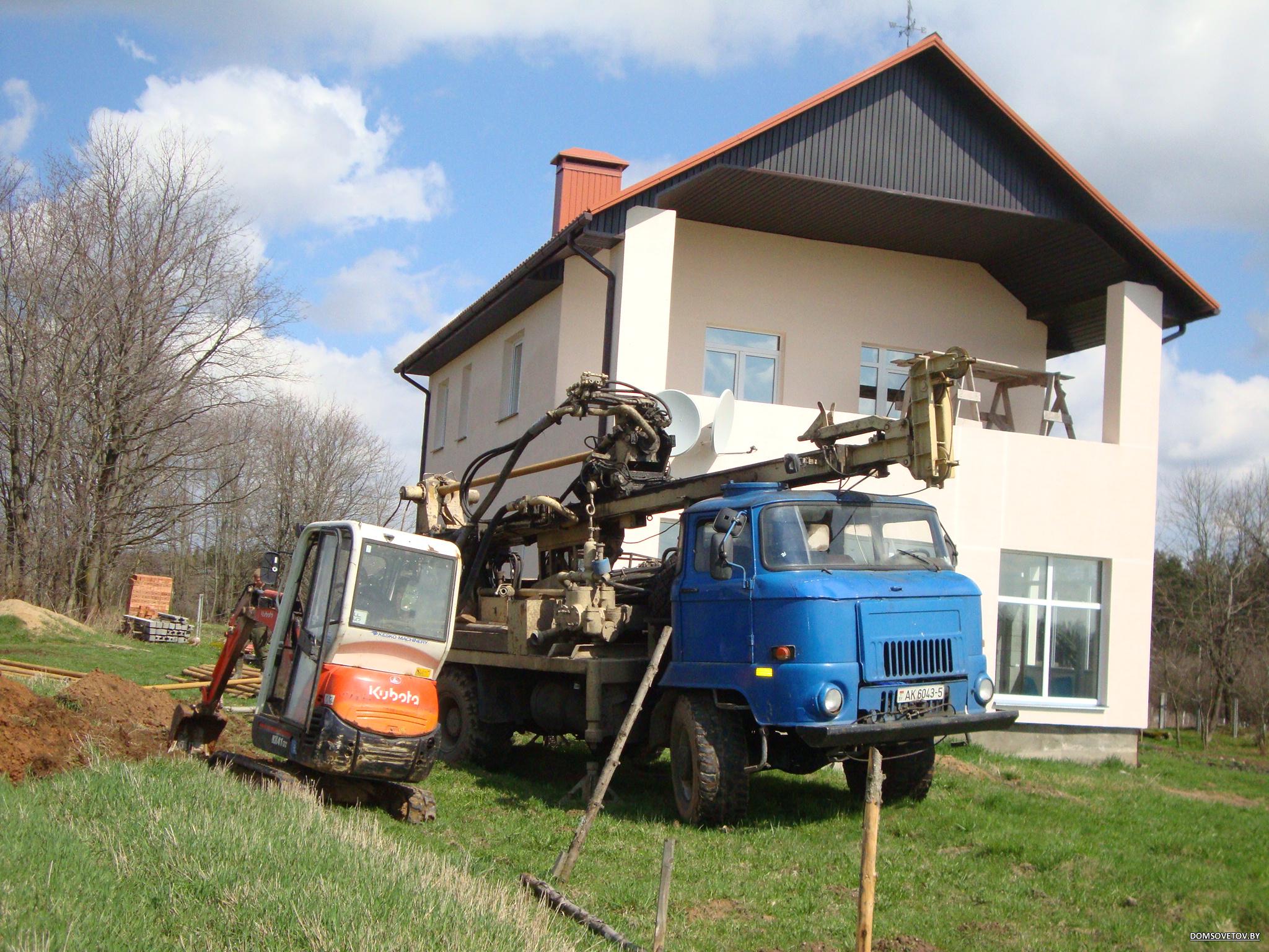

по поводу воды: скважину лучше сразу бить или потом?[COLOR="Silver"]
Я делала когда коробка была готова....
Не знаю даже почему..... Мне казалось что когда пробьешь скважину лучше сразу ее монтировать и пользоваться .... а куда монтировать если нет помещения.... надо же поставить гидроаккумулятор в помещение.... розетку куда насос подключать ...да и электричество к новому дому подвели уже после как коробку построили..... а так пользовались со старого дома.... а так несомненно вода сразу удобнее.... чем возить....

Лучше всего сети, канализацию, скважину делать либо до фундаметна либо одновременно. Уберете кучу вопросов с вводом в дом и съекономите деньги на технике.
Наверное да.... но это в том случае если стройка будет двигаться быстрыми темпами а не долгострой.... А какая техника которая бурит скважину используется при постройке дома? Лично траншею для водяной трубы и скваженный колодец копала сама лопатой.... вот только отверстие пробивали техникой и то потому что сразу трубы в фундаменте не заложили.... но это для каналюги ... а труба водяная вообще заходит под фундаментом.... что бы не промерзала.... а вот под канализацию копал экскаватор но если бы он копал когда заливали фундамент - это бы только мешало тк у меня канализация не очень далеко от дома... надо смотреть все по ситуации....
