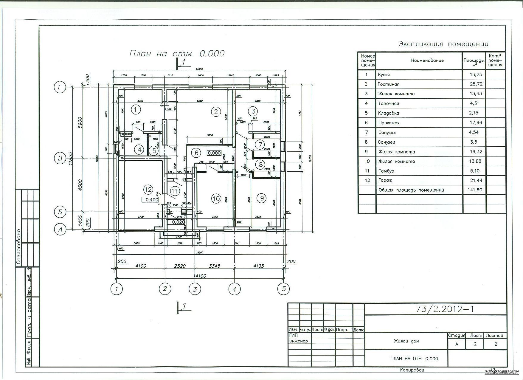

Подскажите, как армировать фундамент под такой дом (см. вкладку).
Планирую делать монолитную ленту толщиной 300мм, в землю 500мм и над землей 500мм. Планируемое армирование: 2 стержня д12 вверху и 2 внизу, поперечка - хомуты д8 шагом 300мм. Грунтовые воды низко, примерно 12 метров. Грунт суглинок. Всё сухо пучинистость можно не учитывать.
Возможна ли такая схема армирования?Специалисты, подскажите.

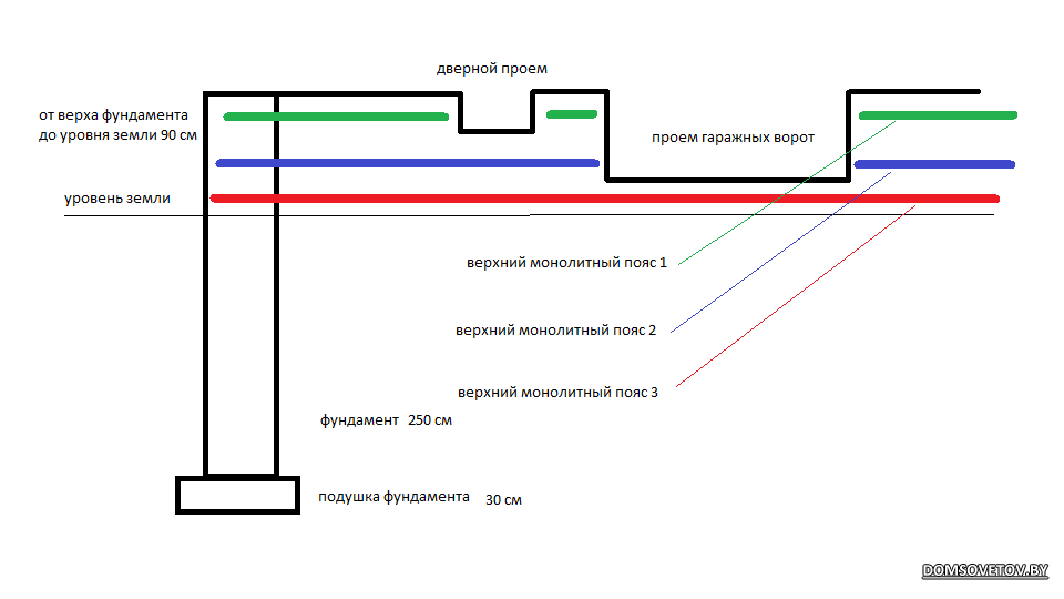

Добрый всем день!
Нужен Ваш совет по армированию верхнего пояса монолитного ленточного фундамента дома с подвалом.
Собственно вопрос: где располагать верхний арматурный каркас? 1, 2 или 3?
С уважением chast_nik
P.S. На картинке правильно читать : "верхний арматурный пояс"

Сообщение от Сергей84 Посмотреть сообщение
Под такое сечение фундамента армирование проходит с запасом.
Проблема в другом: не слышал про самонесущую стенку фундамента (без фундаментной подушки) меньше 400 мм.
Даже если увеличить ширину до 400 мм, такое армирование еще будет проходить с запасом в 12% .
Да и низкий УГВ не гарантирует отсутствие пучения - обычно все самое страшное происходит, когда сверху подтаяло, начало дренироваться вниз и тут его прихватило новыми заморозками.

Сообщение от chast_nik Посмотреть сообщение
Добрый всем день!
Странный рисунок (без обид), но фундамент должен закончиться на уровне гаражных ворот. Соответственно верхний арматурный пояс правильный - красная линия.
Вообще правило, что армопояс должен быть неразрывным контуром - никто не отменял. Только тогда он действует как жесткая конструкция, а не отдельные трудно просчитываемые элементы.

Большое спасибо за ответ.
Рисовал схематично, думал будет понятно.
В дальнейшем постараюсь излагать тщательнее.
Я, често говоря, думал, что ситуация достаточна типична для многих-
дом с подвлом и пристроенным гаражом. Соответственно - проем гаражных ворот у земли, вход в дом - выше. Так у меня получаетя, что прихожая двухуровневая и, соответственно, уровень пола в доме еще выше. Поэтому фундамент буду отливать до уровння перекрытия подвала (уровня пола первого этажа).
Еще раз спасибо.

Армировать нужно по верху, арматуру укладывать не более 7 см от края, иначе работать не будет. Дойдя до ворот и дверей делаем разрыв, ставим вертикальную арматуру, на проем дверей и ворот укладываем так же арматуру, отступив от верха не более 5-7 см. получается у вас основной фундамент проармируется по зеленой ветке, под дверями по синей ветке, а под воротами по красной. В местах обрывов поставте вертикальную арматуру.

serega, а если я сформилирую вопрос так:
- заливаю фундамент до уровня ворот гаража, армирую по красной линии.
- далее считаю, что фундамент окончен, и могу, условно, начать выкладывать цоколь кирпичом. Но вместо этого заливаю его также, как и фундамент.
Возможно ли такое обоснование для армирования по красной линии?

У меня такие же проемы для гаража и для входа в дом из гаража. Делал как описал.
Повторяю - арматура будет работать, если она от края 5-7 см, вы же ее просто хотите похоронить в фундамент.

я бы армировал по красной линии
все что выше условно бы считал доливкой
