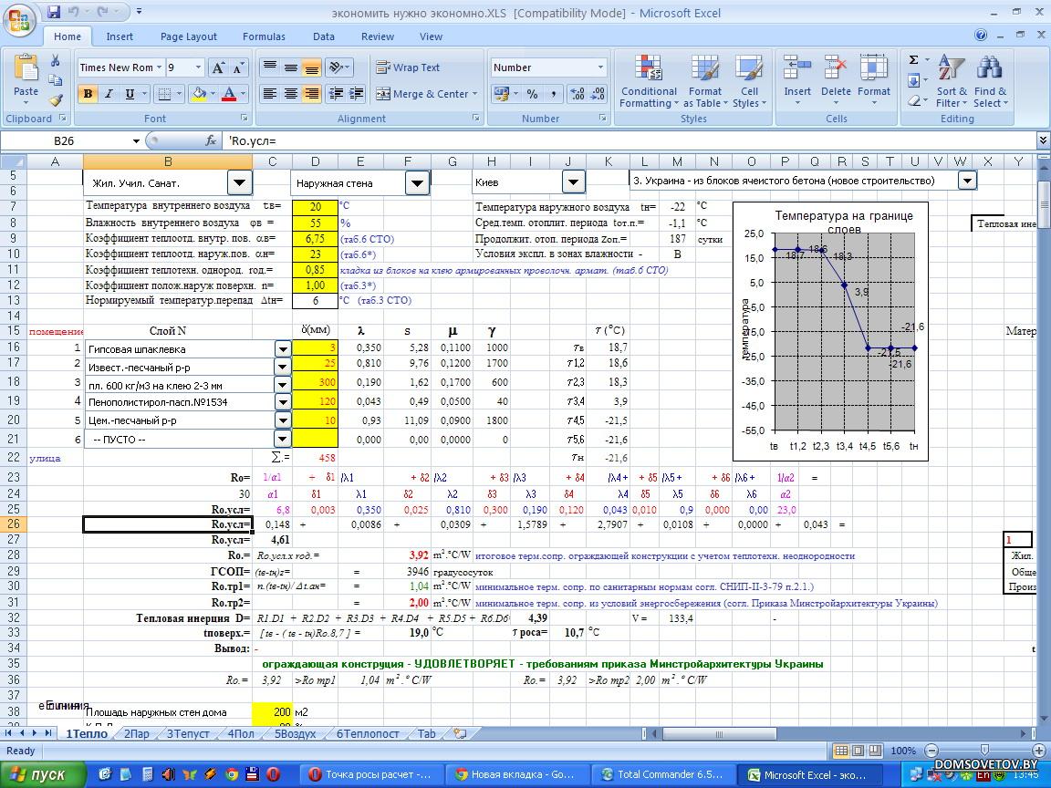

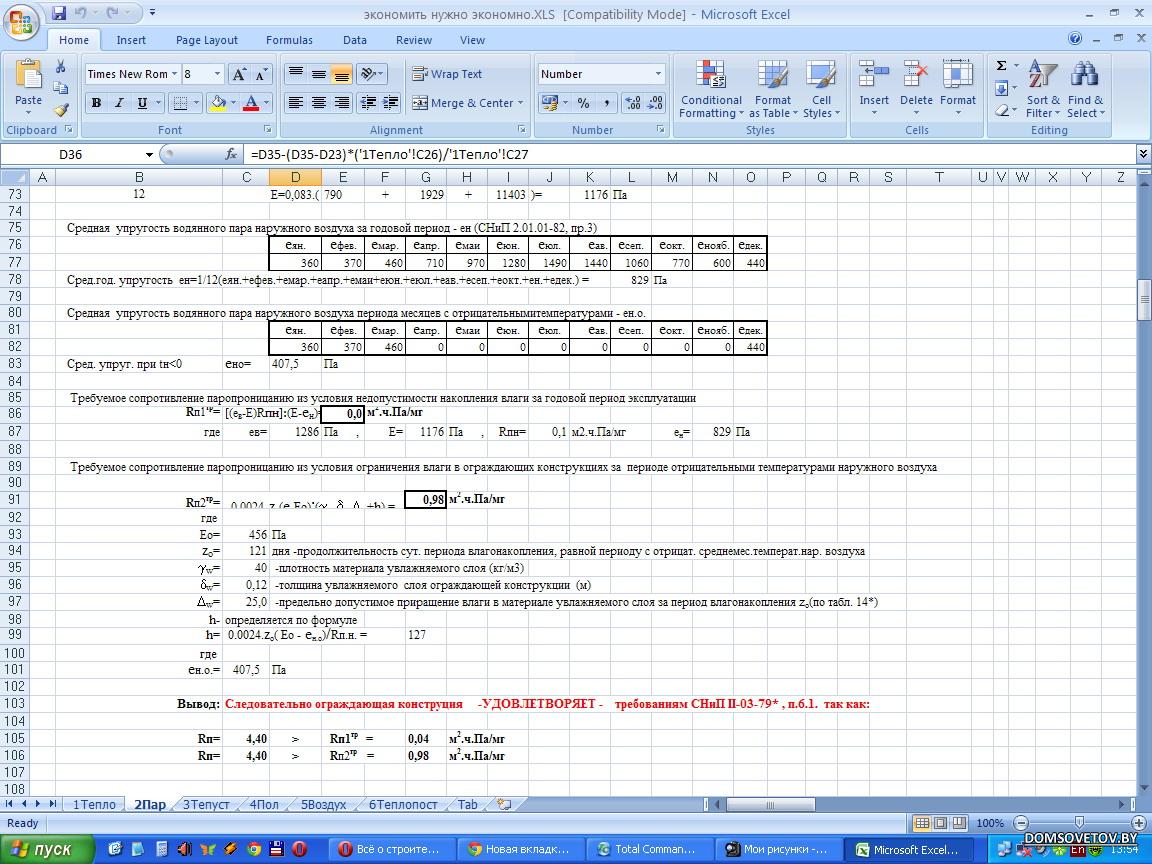

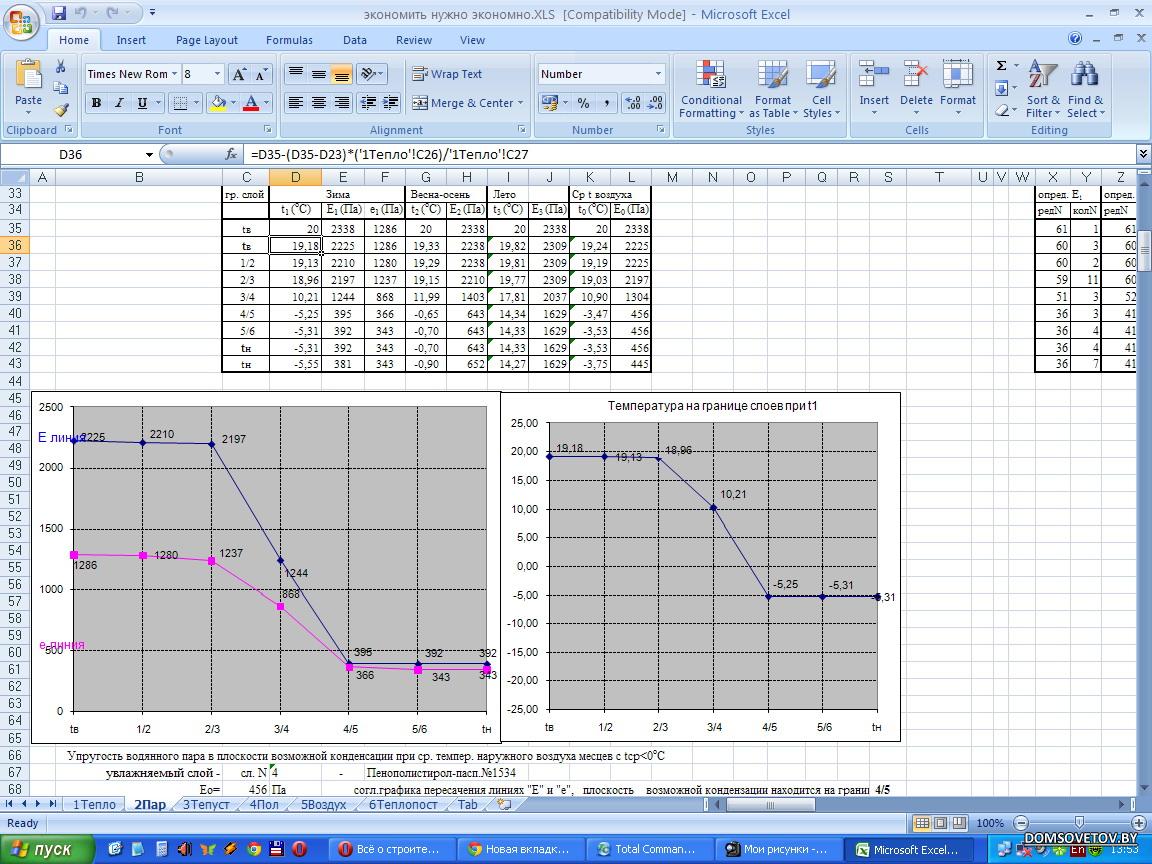

Сообщений: 6,547
Я надеюсь никто больше не будет поднимать этот вопрос.
Тип файла: doc Теплотехнический расчет.doc (10.3 Кб, 764 просмотров)

Старый 27.03.2013, 14:41   #208 или 134682
Сообщений: 6,547
http://теплорасчет.рф/?rid=20130327163525gKvikDl
типа ваш ППС..
улыбнуло. Вы мой документ открывали ?
Тут смотрим температуры на границах слоев особенно 3-4
Тут упругость водяного пара в плоскости возможной конденсации
