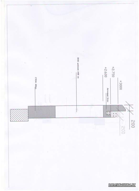

А дом планируете утеплять? Если нет, то как написал ozzie, снизу надо будет утеплить.
Дом утеплять пока не планирую. Наружние откосы окон (в т.ч. и верхний буду утеплять пенопластом или каменной ватой -30мм. Я так понимаю это имелось ввиду

у меня тоже был иней. и даже при 5см пенопласта за мон поясом. это когда дом не отапливался.
В тех комнатах где было +5 поливал стяжку. ну так сосульки внутри висели у окон. там такая влажность была емае.

Если дом нормально не отапливается и не просушен, то почему бы ей не промерзать?
Это нормально. Заселитесь, будете топите, все будет ок.
А вот то, что пенопласт не заложили между поясом и наружним ГС - это конечно плохо. Надо было сделать это обязательно. Теперь, вероятно, чтобы снивелировать такие серьезные мостики холода, вам придется утеплять снаружи дом. А это ой как плохо в моем понимании. Пенопластовые простукивающиеся стены - это бррр.. )))
Если есть возможность выбрать сантимов 5 ГС и утеплить, то используйте эту возможность. Даже если ровно не получится, вставите пенопласт, а пустоты и щели запените. Тогда и клеить этот жуткий пенопласт снаружи не придется.

Dimas_sl, а что мешает четко ответить на мой вопрос или нарисовать понятный чертеж?

Сверху балки перекрытия 200 мм+ утеплитель
