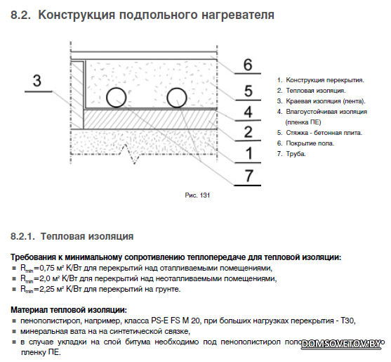

А зачем пол на 2 этажах утеплять?
я думаю, для теплых полов, чтобы бОльшая часть тепла шла в дом, но не уходила бы по плитам, через стены, на улицу.

Старый 21.03.2014, 17:15   #117 или 181704
Сообщений: 2,705
Если верить "KAN-therm справочник проектировщика", то там такие требования по изоляции пола указаны
