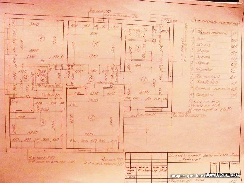

Печки на фото отмечены красным, получается кухня и спальня никак не отапливается.
Котел на ТТ , радиаторы, разводка, материал, все стоит денег и немалых. Один котел на ТТ не поставишь, имеет смысл ставить еще и электрический, для поддержания постоянного плюса для не замерзания воды. Иначе постоянный геморрой со слитием воды из системы. И тоже электричества электро котел хавает не слабо. С антифризом как то связываться не хочется. Имел отрицательный опыт у родителей на даче с "Теплым домом" Может я и не прав, дело было давно лет 5 назад.... Вот и думаю на счет электрического теплого пола. Но не хочется сначала сэкономить, а потом переплатить.... Скупой платит дважды, а скупой белорус постоянно....
