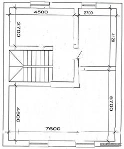

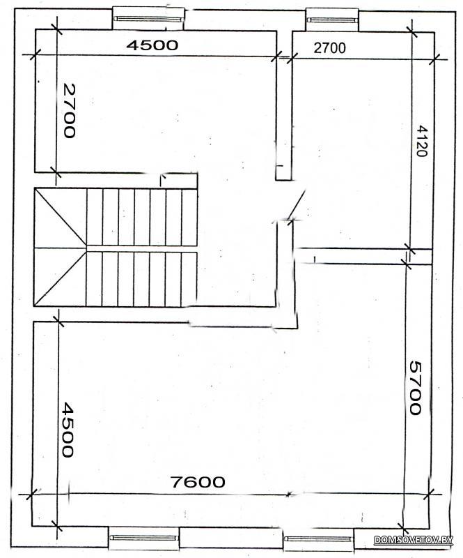

Для понимания конструкции стен, расположения окон, простенков прилагаю эскиз.
Плиты укладываются вертикально (по рисунку). Самое нагруженное место получается в центре рисунка. В стене, справа от лестницы проход шириной 1,2 м. Но на этом участке сходятся две плиты - ПТМ 6.0-15 и снизу ПТМ 4.8-15. Ширина оконных проемов - 1,35 м. Боковые длинные стены получаются самонесущими.
Спасибо за внимание и предложение. Склоняюсь к закупке хотя бы 15 кубов D500-B2,5 - на начальный этап - первые ряды, оконные проемы.

Купите B2,5 на весь первый этаж и не дурите себе голову )

Покупать на весь первый этаж блоков В2,5 - это весь участок блоками заставить. Да и по деньгам напряжнее, чем докупить только половину.
