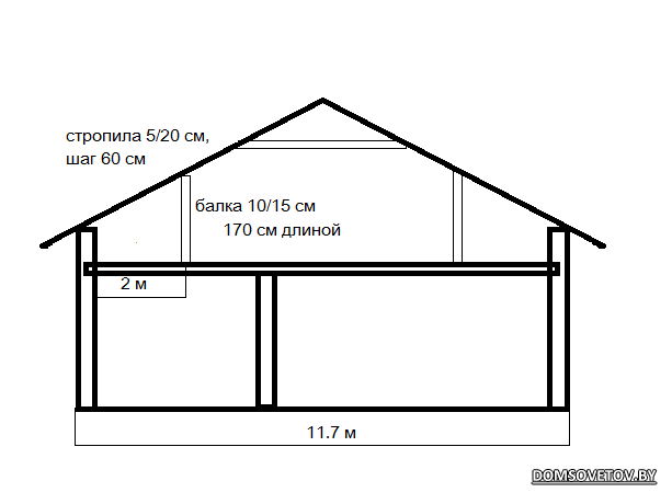

Икс, упоры упереть в затяжки или в сам конек?

Сообщение от mrblonde Посмотреть сообщение
желательно конек

У меня практически такие же размеры по стропилам и пролетам. Только размеры 200*50. Делаю под ригелями прогоны с опрами на стенки и кирпичные столбы.
Но ваша система наверняка будет стоять, т.к на МЧ снег не задерживается, а других нагрузок не придвится...
В перспективе Будут перегородки из 10 газосиликата. Ровно по середине. Может на зиму в конек упереть подпоры какие-нибудь (временно)??
Если хотеть снять распор со стен, то нужно ставить обычную каркасную перегородку, с хорошим несущим столбом (двумя, если по середине дверь). Естественно, что столб должен иметь надёжную опору на перекрытии 1-го этажа. И от него подкосы на вальмы. Но для этого хиловат коньковый прогон. 150х50, это так, досочка. Нарастить, или фермочку соорудить.
В принципе, уклон большой, а МЧ достаточно лёгкая. Распор большим не будет. Тем более, что затяжка достаточно низко. Шпильки только под мауэрлат нужно было за 3-4 ряд кирпича цеплять. Но уже сделано.

Сообщение от Икс Посмотреть сообщение
Стропильная система я так понял висячая, т.е. на стены действует достаточно сильные силы распора от стропильных ног.
Такая стропильная система называется наслонная, от старого слова "наслонить" - опереть. Висячая стропилка висит на опорах, что следует из названия, и распора не даёт.

Икс
Аватар для Икс
Регистрация: 11.04.2014
Адрес: Новополоцк
Сообщений: 679
И, что?
Да, х.з., что...
Всю жизнь считал, что смотрят "по-коньку".
Наслонная - конек наслоняется (т.е. опирается), на что нить.
Висячая - конек "висит" в воздухе.

Нужна помощь по стропильной системе. Крыша 2-скатная из металлочерепицы. Угол наклона 25 градусов. Армопояс есть. Перекрытия ж/б плиты.Прокатит ли данная конструкция?

проходит с запасом в 70 процентов!
