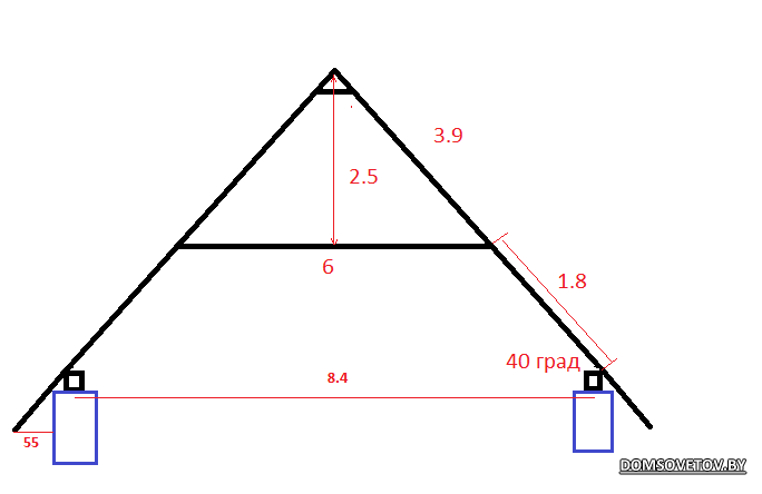

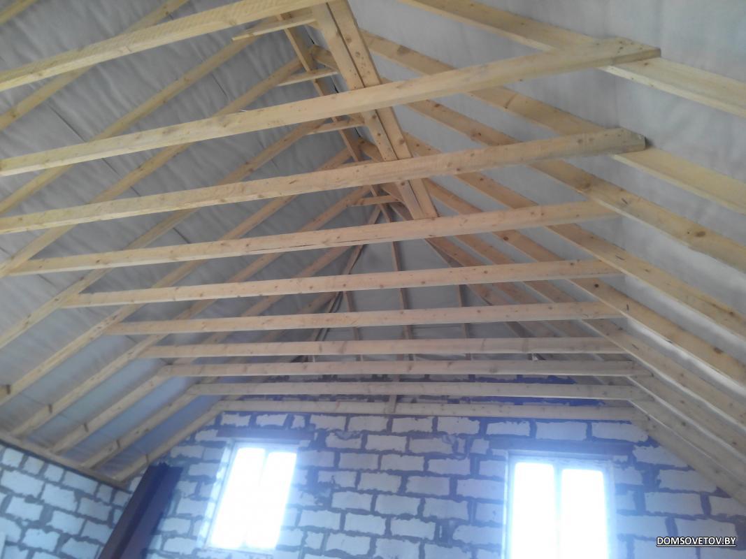

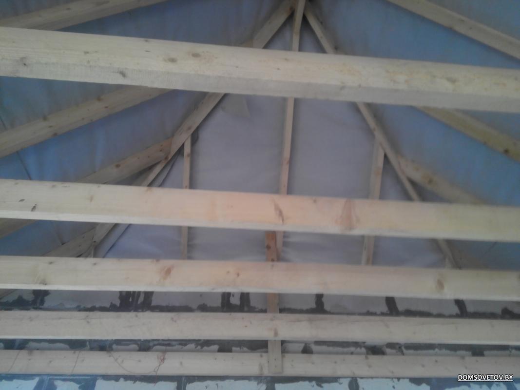

День добрый, Уважаемые форумчане. Вот уже и крыша готова. Покритикуйте плиз конструкцию стропильной системы. Рабочие говорят что все гут и ничего больше не надо. Но я что-то переживаю. Если что-то не так, то хотелось бы перед зимой укрепиться. Пролет большой, Быть может надо какието стяжки добавить или ригель? Покрытие металлочерепица, угол 40 градусов. Стропила и затяжки 150х50. Шаг стропил 59-60 см. Крыша завальмована по краям. Прелагаю фото и небольшую схему.
