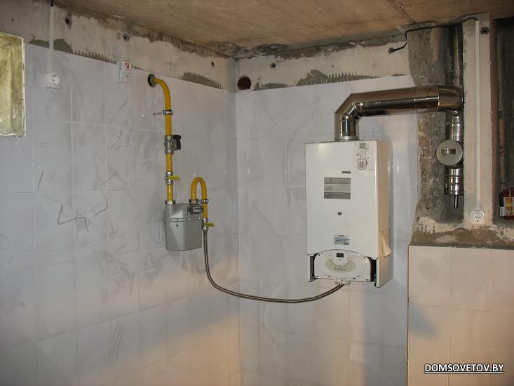

я себе не делал. даже пришлось угол подрезать, чтоб котёл поместился. Но у меня горизонтальный участок сантимов 50

т котла до поворотного угла рекомендуется вставлять кусочек трубы, сантимов 40. Если есть возможность. Для лучшего разгона выхлопа.
Сообщение от bullet_fox Посмотреть сообщение
Мне при пуске котла сказали, что вертикальный участок трубы от котла должен быть мин. 50см, отметили это в бумагах, но запустили.
Мне сказали так, что при включении горелки легче выдавливается воздух из трубы и быстрее загорается газ, слабее хлопок.

Котел почти угадали. Clas system 24 CF. 28 кВт мне как-бы и не нужен. Не знаю насколько верно я высчитал теплопотери дома, но просчитывал и вручную и в Oventrop OZC 5.0 русифицированной. У меня на дом в почти 200 метров вышло 14 кВт теплопотерь. При стенках ГСБ 500мм и 200мм утеплителя по чердаку. Причем треть будет в вентиляцию улетать.
Бойлер еще не купил, нет в наличии, может через неделю будет. Хочу взять на 160 литров drazice с креплением на стенку. В наличии только с теном, сомневаюсь что мне такой нужен.
Сколько точно расстояние между котлом и трубой не мерял. 30 см горизонтальная вставка и плюс 2 уголка на 90 градусов. Опускать котел ниже как-то неохота, да и гибкого газового шланга уже не хватит тогда. Труба больше 10 метров, может даже 12 получится. Думаю тяги хватит, а если чуть шуметь будет, то из подвала и так ничерта не слышно когда кричу, а еще и дверь поставится так и подавно мешать не будет.

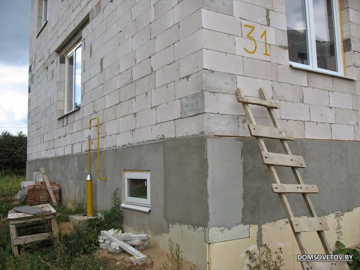

Покрасил трубы в два слоя краской, сразу стали веселей смотреться. Заодно еще номер дома нарисовал с другой стороны дома чтоб уже точно вопросов не было. Розетки для котла и магнитного клапана прицепили, но может как будем доделывать отделку так чуть перевесим.

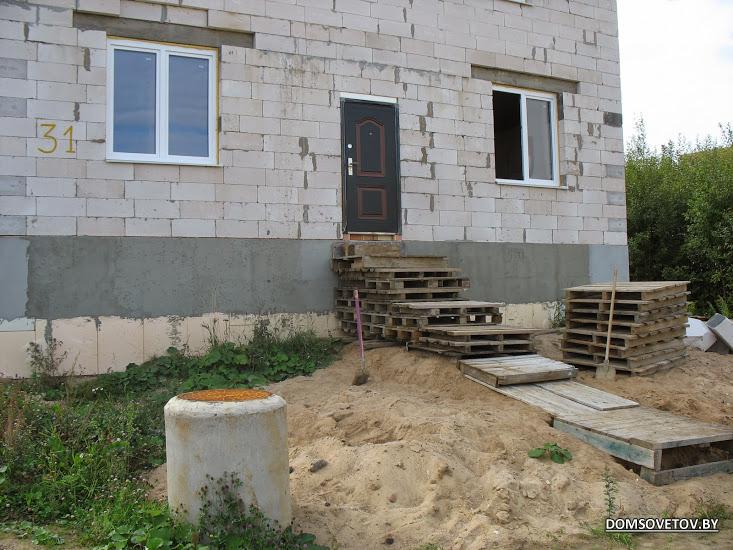

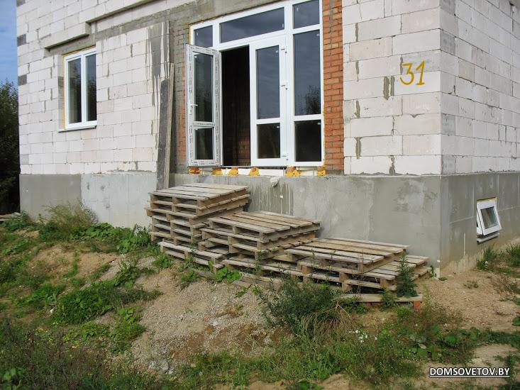

И как-то я сильно умотался, так не хватило сил перебрать все поддоны и сложить у дороги те что можно сдать. Сложили из старых поддонов новый вход в дом через металлическую дверь. Тут и разгружать штукатурку ближе и не страшно поцарапать дверьки.
А эту, старую лесенку, разберем и почти все поддоны можно будет сдать. Сам не ожидал что столько поддонов насобирается и половину я уже сдал.

Газовые трубы не обязательно красить в жёлтый цвет. Можно в цвет фасада
При приёмке практикуют раскручивание крепежа, чтоб убедиться, что и под ним прокрашено.
Не все 24е котлы шли со встроенным трёхходовым и датчиком бойлера, в отличии от 28го, поэтому решил что он.

Славка, Спасибо что предупредил по поводу покраски, а то ж я где видно там и красил. Придется опять прокрашивать. Вот еще не уточнил по поводу той части трубы что в гильзе в стене проведена. Там вообще в расстворе труба идет - точно не подлезть покрасить.

в гильзе можешь не красить - они реально иногда под кронштейнами и обязательно со стороны стены смотрят, чтобы было прокрашено
