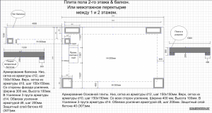

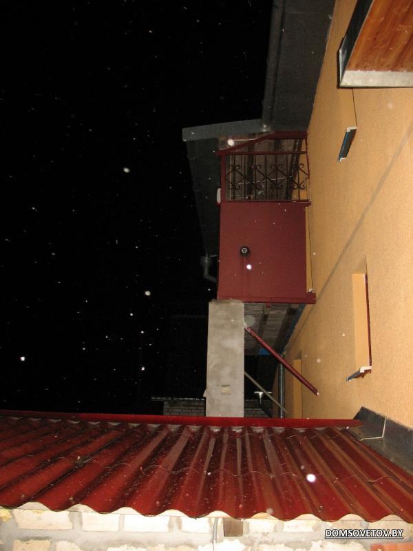

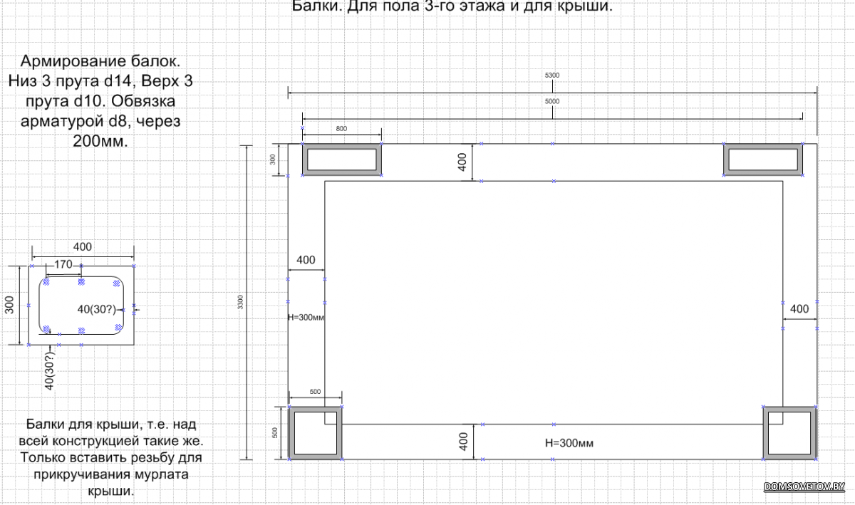

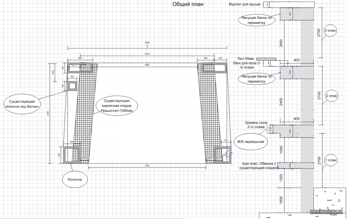

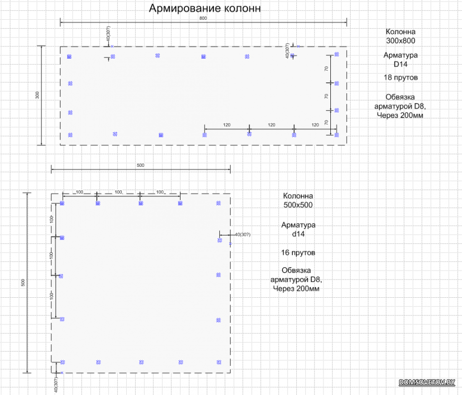

Добрый день!
Продолжается моя эпопея.

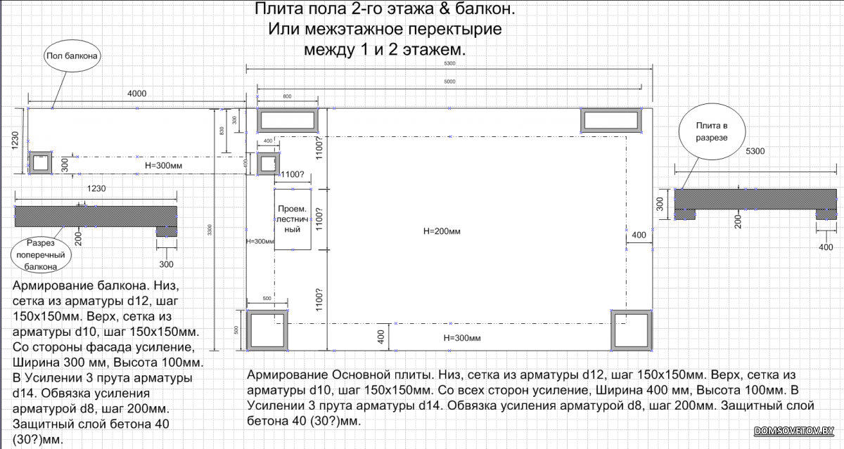

По весне планирую возвести монолитную конструкцию для выноса лестницы на улицу. Пристройка 3 на 5 метров к существующему дому (даче). Бетонные колонны, перекрытие 1-го этажа плитой, перекрытие 2-го и 3-го этажа - балки и по ним деревянный брус. Нарисовал схемы. Посмотрите п-та, кто силен в армировании, выдержит ли конструкция нагрузки. Предполагается небольшая закладка керамзитными блоками и большие французские окна. В общем минимум по тонне на сторону (только блоки на 1 этаж) + пол + какая то минимальная мебель + сама лестница + крыша + снеговая нагрузка.
---------- Сообщение добавлено в 00:23 ---------- Предыдущее было в 00:11 ----------

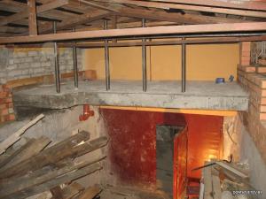

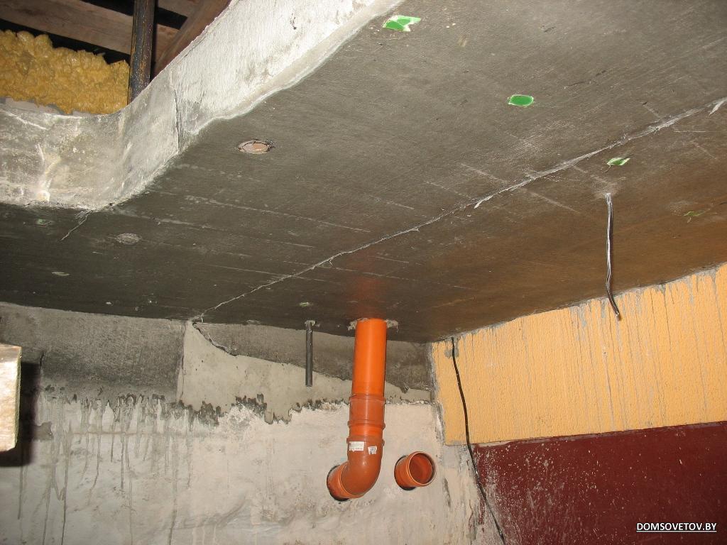

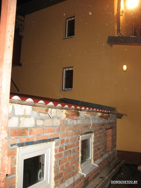

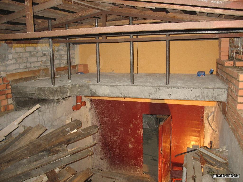

Вот, пару фото, красная крыша демонтируется и над существующей кладкой возводится описанная каркасная конструкция. Существующую кладку демонтировать не хочу, она перейдет в "башню" на расстоянии 1.3м от земли. Колонны в большей степени будут стоять на свое фундаменте, но частично на существующей кладке.
На 2-м фото виден балкон, под ним пол будет заливаться (сейчас деревянный), под ним есть 2-е кирпичные колонны 40х40см, внутри 120-я труба, по бокам сейчас швеллера опираются на колонну и кладку дома. Буду рад замечаниям!
Соответственно маленькие окошки со временем превратятся в двери.

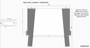

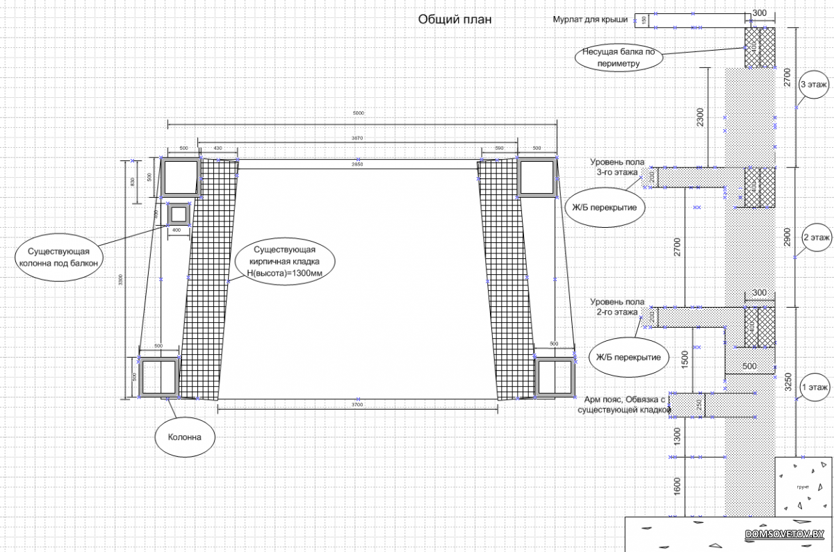

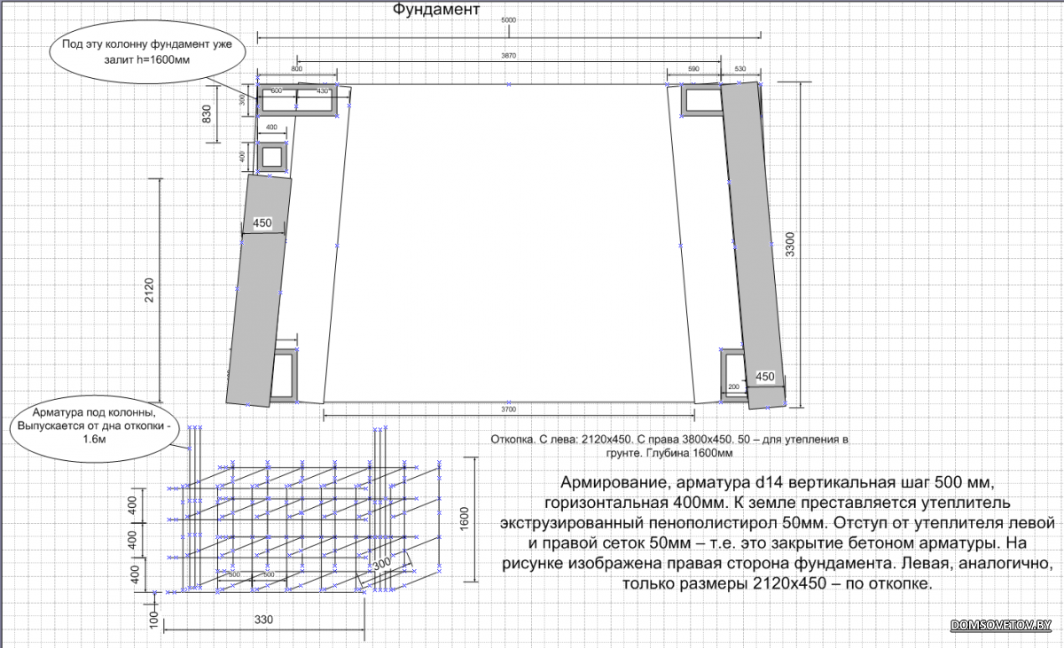

Доброго времени суток всем!

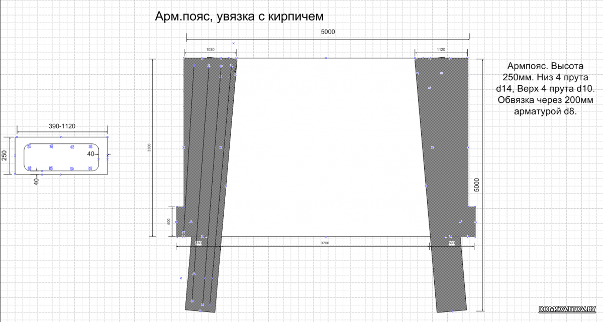

Мой предыдущий пост не нашел откликов, наверное из за изобилия рисунков. Проект несколько раз менял, то, что должно получится можно представить на одном рисунке (остальные не выкладываю):

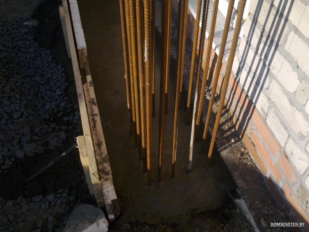

Купил арматуру, нашел бригаду строителей-монолитчиков. Договорились о сроках, о сумме. Выкопали, залили фундамент, получили аванс, и благополучно уже 2-а дня не выходят на работу и не подымают трубку. Если даже и объявятся, то никаких дел с ними иметь не хочу. Ситуация, наверно многим знакомая, но сейчас не об этом. Глядя как они заливали в землю, сколько мелких косяков допустили, я думал, что будет с колоннами и плитами, похоже они тоже, все-таки подумали и испугались.

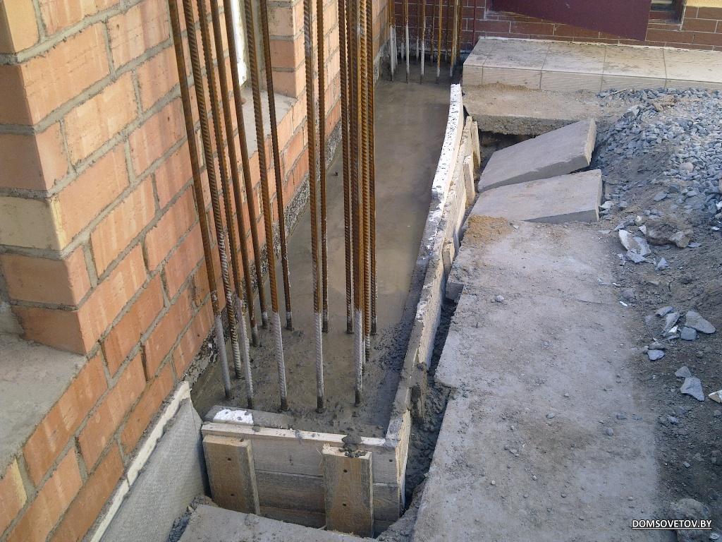

Что имеется:
---------- Сообщение добавлено в 14:29 ---------- Предыдущее было в 14:19 ----------
Итак, Сделан фундамент, глубина 1.6 метра, ширина 0.5 метров, армирован, выпуски арматуры под колонны есть. Т.к. найти бригаду монолитчиков на мой объект, наверное не реально, то буду двигаться сам. Может у кого есть контакты нормальных монолитчиков, то скиньте. Мысли такие, лить колонны. Колонны получаются 50 на 50 см, высота примерно 2.8 метра. Сейчас насущный вопрос, как грамотно сделать опалубку, что бы она не лопнула и её не расперло? У кого есть опыт? Из доски 25-ки? Наверное слабовато. Может из 50-ки? Привозил даже ребят, которые маяк-минска строят, думали, цену так и не назвали, из реплик "представляете какое давление бетона в этой колонне?" Да, представляю, так что нельзя залить, что ли... Строят же дома монолитные... У кого какие мысли будут?

Сообщений: 261
И ещё такой вопрос, а кто-нибудь арматуру чем-нибудь покрывал? А то ржавеет уже, ещё залить не успел.

Сообщений: 283
Ничем не нужно покрывать. За ржавую бетон браться лучше будет, главное чтобы ржавчина не рыхлая была. Я счеткой металлической перед заливкой пробежался.

...Сейчас насущный вопрос, как грамотно сделать опалубку, что бы она не лопнула и её не расперло? У кого есть опыт? Из доски 25-ки? Наверное слабовато. Может из 50-ки? Привозил даже ребят, которые маяк-минска строят, думали, цену так и не назвали, из реплик "представляете какое давление бетона в этой колонне?" Да, представляю, так что нельзя залить, что ли... Строят же дома монолитные... У кого какие мысли будут?
Пригласите нормальных монолитчиков со своей опалубкой, есть специальная щитовая для таких колонн, на стройках поговорите может согласятся сделать в выходные, он вахтовым методом часто работаю, не приглашайте шпану только.
---------- Сообщение добавлено в 13:53 ---------- Предыдущее было в 13:51 ----------
ну ещё как вариант кирпичные сделать, силикатным кирпичом. получится 51х51 см, а внутренность проармировать и залить бетоном. Но для кладки таких колонн нужны очень квалифицированные каменщики.
