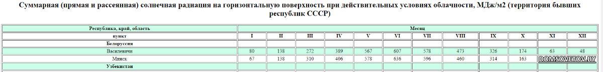

вот накопал и для Минска данные:
Суммарная (прямая и рассеянная) солнечная радиация на горизонтальную поверхность при действительных условиях облачности, МДж/м2
за январь - 67 (18,6кВтч)
за февраль - 138 (38,3кВтч)

Сообщение от wolffan Посмотреть сообщение
Это обозначает, что в феврале солнце светит 38,3 часа с интенсивностью 1000 Вт/м2, или условно 1,3 часа в день. Кстати в зимние месяцы эти цифры для вертикальных поверхностей (окон) больше, чем для горизонтальных, ну да и фиг с ним. А это при нашем окошке 3кВт по 1,3 часа в день. На сколько может прогреть воздух 3000 вт я писал выше Ну фиг с ним. Ещё минус немного Вместо 1,3 часа пусть час! Но "для поддержания комфортной температуры всего его дома, площадью 135м2 необходимо 3кВт при температуре воздуха на улице -10°C," Получается солнышко может полностью отопить ВЕСЬ ДОМ через одно окошко в течении часа. Вот такие вот "смешные циферки" и поднятие температуры на 0,8 градуса. Как только перестанете размазывать тепло с одного окошка в одной комнате на весь дом и на все ночи, тогда и поймёте что не 0,8, а 8 градусов

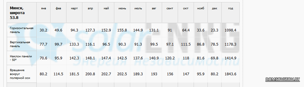

Месячные и годовые значения суммарной солнечной радиации, кВт*ч/м2
Октябрь-Март - 587,5 кВт*ч/м2 * 3 метра2 * 5 окон * 0,8 = 7050 кВтч.
Можно целый месяц дом не топить, а мне рассказывают про то, что солнце херня, не греет и поднимет температуру аж на 0,11 градуса максимум ))))) Ну и датчики тоже херня ))
Впрочем тема не про это, а про выбор недорогого отопления.

По поводу приведенных мною данных по суммарной (прямая и рассеянная) солнечной радиации на горизонтальную поверхность при действительных условиях облачности - Вы понимаете что эти цифры привдены для м2 свободной поверхности, т.е. условно говоря м2 поверхности земли в ровном поле?
и вы чувствуете разницу чем отличается м2 площади остекления, открытом солнцу только в одном направлении (дом ведь наш не крутиться на платформе ,как карусели в парке вслед за движением солнца) и закрытом, для большей части рассеянного излучения, в виду того, что с трех других сторон и сверху та площадь пола и стен , на которую попадают лучи солнца через окошко, для излучения недоступна.
Т.е. никаких 1000Вт/м2 в Беларуси в дом в январе или феврале ни за час ни за сутки не придет, реальная цифра меньше в разы!

@wolffanМесячные и годовые значения суммарной солнечной радиации, кВт*ч/м2
Какая-то левая табличка, где не видно единиц измерения,
вот для Минска
За октябрь-март 787 МДж/м2 или 218кВтч/м2
218кВтч*0,8=174,4кВтч
Столько тепла получит каждый м2 ТЕПЛИЦЫ на широте Минска за полгода с октября по март включительно
Еще раз сделаю акцент - квадратный метр теплицы за полгода.
Последний раз редактировалось wolffan; 10.11.2015 в 00:13.

@wolffan, левая табличка с упоминанием "белоруссия", тк нет такой страны как минимум Но даже по ней умножаем 174,4*3*5= 2616 кВт Всё равно месяц бесплатного отопления
