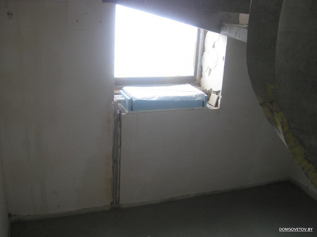

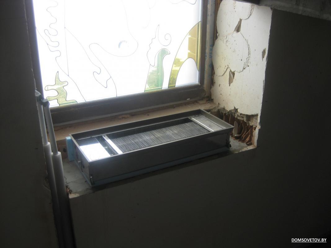

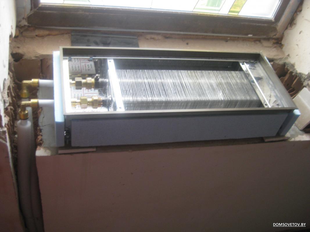

На кухне на одном окне будет плитка вместо подоконника, подумал завести туда трубу ТП петельку, для обогрева окна за кухонной столешницей.
Одна две петельки ничего не решают. Если Вы хотите сделать тепловую завесу окна то для этого должна быть причина. Окно большое, витраж красивый и.т.д.
В виде завесы в подоконник мне нравятся конвекторы.
Не, такую дурынду я под окно ставить не буду. Просто окно будет без радиатора и от ТП его будет разделять кухонная мебель со столешницей. Хочу немного подогреть ту область где в первую очередь образуется конденсат или намерзание, т.е. снизу стеклопакета. Тумаю что для этого и петельки должно хватить, ведь она будет в непосредственной близости около этой зоны.
