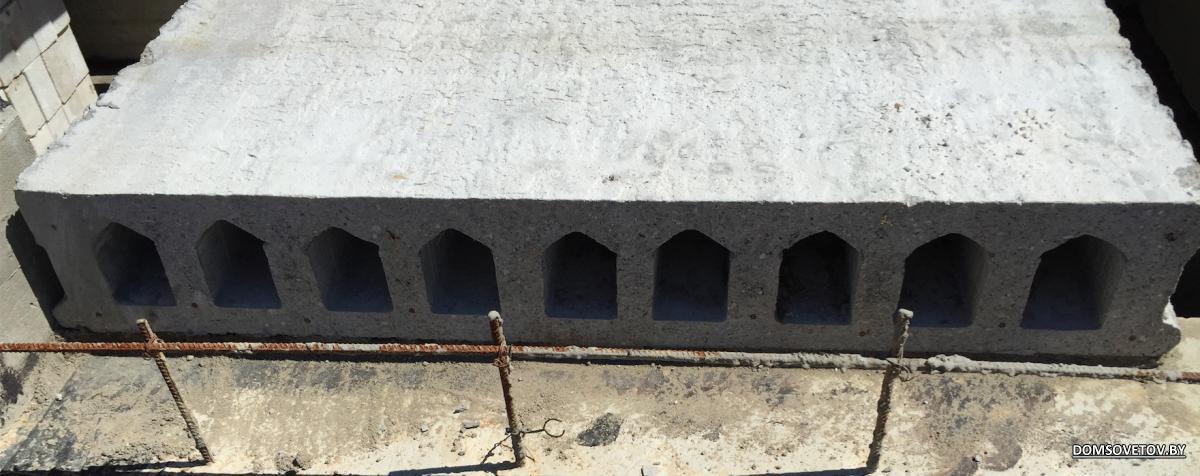

@IT_Prof, в таком случае 1 вариант.
Т.к. торцы забетонированны в фундамент ( зачем?? ) то может неравномерность усадки фундамента и порвало плиту?
Старый 28.03.2016, 14:49   #692 или 257933
Сообщений: 4,074
@Dobrinia, у меня тоже такое есть. Это из-за неправильного хранения. И тоже трещина стала видна после укладки
Старый 28.03.2016, 15:33   #693 или 257939
IT_Prof
Регистрация: 10.01.2013
Сообщений: 261
Насчет неравномерной усадки - сомневаюсь. По фундаменту никаких трещин не видно, да и там мощное армирование подушки и самого фундамента - около 5 тонн арматуры + подготовленное основание.
@polyzadumchivy, хранились плиты вроде правильно. После укладки плит прошло 3-4 месяца - трещин не было.
IT_Prof вне форума Ответить с цитированием
Старый 28.03.2016, 16:25   #694 или 257944
Сообщений: 3,771
@IT_Prof, странно, что они (трещины) образовались, а не были при покупке и монтаже.
С виду, не страшно. Бояться нужно трещин внизу.
Хотя, не мешало бы показать их на месте профессионалу.
Старый 28.03.2016, 16:36   #695 или 257946
Сообщений: 4,074
@illarion, у меня и сверху и снизу. профессионалы сказали не париться, а заняться делом
Старый 28.03.2016, 16:54   #696 или 257954
Сообщений: 3,771
@polyzadumchivy, это были не профессионалы!
Старый 28.03.2016, 17:54   #697 или 257971
Pavel_GGS
Аватар для Pavel_GGS
Адрес: до востребования
Сообщений: 4,758
Репутация: 82
плиты преднапряженные. выгнуло вверх. обычно верху конструктивную ставят. но видимо это конструктивной нехватило. пригрузится и сомкнется
Старый 28.03.2016, 18:23   #698 или 257973
IT_Prof
Сообщений: 261
Судя по фото в день монтажа плит - вверху 4 жгута арматуры.
Т.е. я правильно понимаю, что ничего предпринимать не нужно?
Последний раз редактировалось IT_Prof; 28.03.2016 в 19:14.
Старый 28.03.2016, 21:22   #699 или 257997
Pavel_GGS
Сообщений: 4,758
Репутация: 82
вроде бы в максротах сверху преднапряженку тоже ставят.
я бы так оставил. только не тянуть долго. а то края крошатся и т.п. вон по фото высолы пошли
Старый 01.09.2016, 20:29   #700 или 271179
Сообщений: 3,771
Навеяло задать вопрос.
Пробежался по архивам, но четкого ответа не нашел.
Нужно ли заделывать отверстия пустоток в торцах максротовских плит?
Когда мне монтировали плиты (лет 8-9 назад) заделывание торцов было обычным делом. Все строители это знали и без напоминания их зачеканивали см на 20. Либо после монтажа, либо до, еще на земле в штабеле. Делали это и у строящихся соседей. Точно не помню, но даже, кажется, в проекте есть фраза - "заделать на глубину опирания".
Интересно, чем это вызвано? Упоминается ли в нормативке? Что это решает? Какие могут быть проблемы, если не сделать?
В прошлом году видел строительство частного дома под Питером. Там тоже использовались максротовские плиты (кстати, наши минские от ЗСК), и строители также торцы заделывали.
Обратил внимание! У нас в Минске в последний год на стройках никто торцы не заделывает. То ли квалификация строителей соответствует экономической ситуации в стране, то ли этот момент (заделка торцов) был очередной паранойей и проблем никаких нет.
Что скажете?
