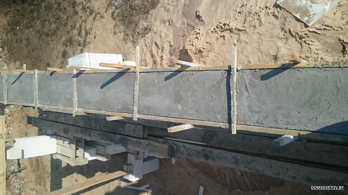

---------- Сообщение добавлено в 08:05 ---------- Предыдущее было в 08:02 ----------
вид сверху (фото недельной давности).

а вот тут не совсем... у меня блок 30ка ширины и он полностью должен лечь на эту же 30ой ширины перемычу. При этом этот блок "прикрывает" торец плиты, которая не ложится на эту перемычку, а идёт параллельно "вдоль" ей и ложится на "короткую" перемычку залитую перпендикулярно этой провисшей и на этой же высоте.
А тут я уже не понял )). Понял что там не так как я представлял по фото. Просто, если это принципиально, можно нарастить балку больше чем 100мм, в том случае, если это поможет меньше пилить блоков по высоте. Распилить один пополам и использовать обе половины проще чем пилить каждый по чуть чуть. Думал что по перемычке изначально должен был идти сквозной ряд целых блоков и заходить дальше на стену. В этом случае рационально было бы нарастить по высоте балку на пол блока.
