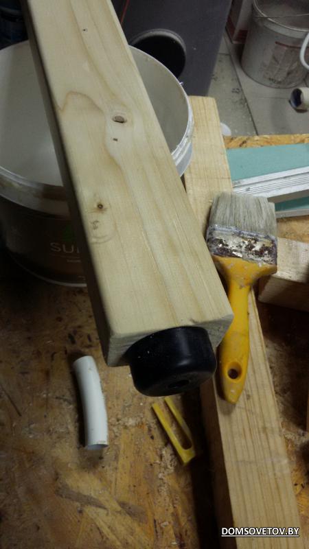

Бродил по магазину и случайно нашёл мебельные ножки по смешной цене в 2000 руб. "Колхозить" проставки отпала нужда

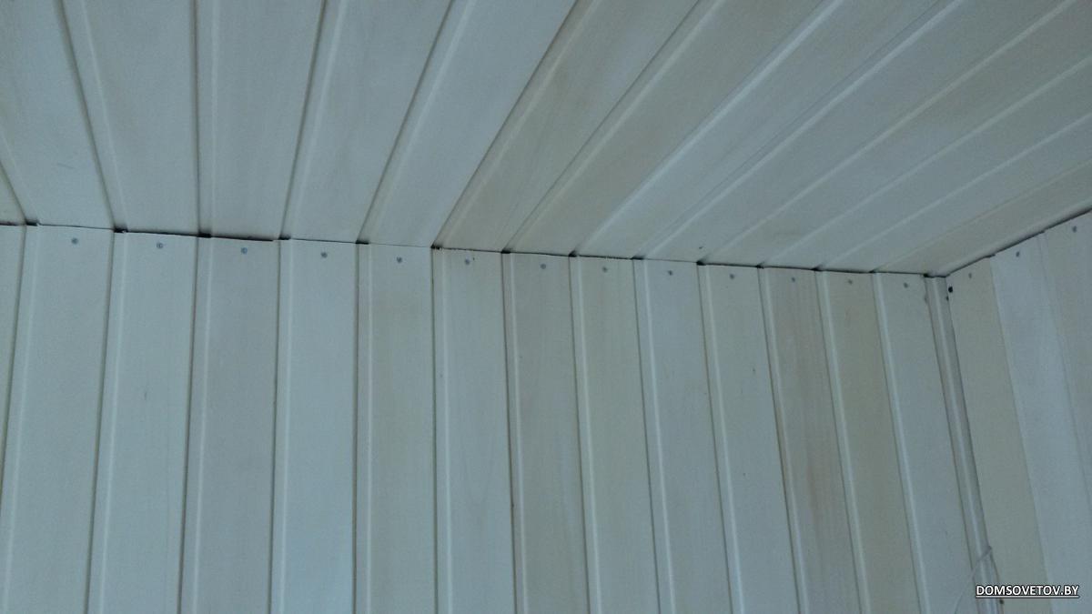

Пока "было скучно" закрутил ещё саморезов в вагонку, чтоб было Закроется планкой-плинтусом

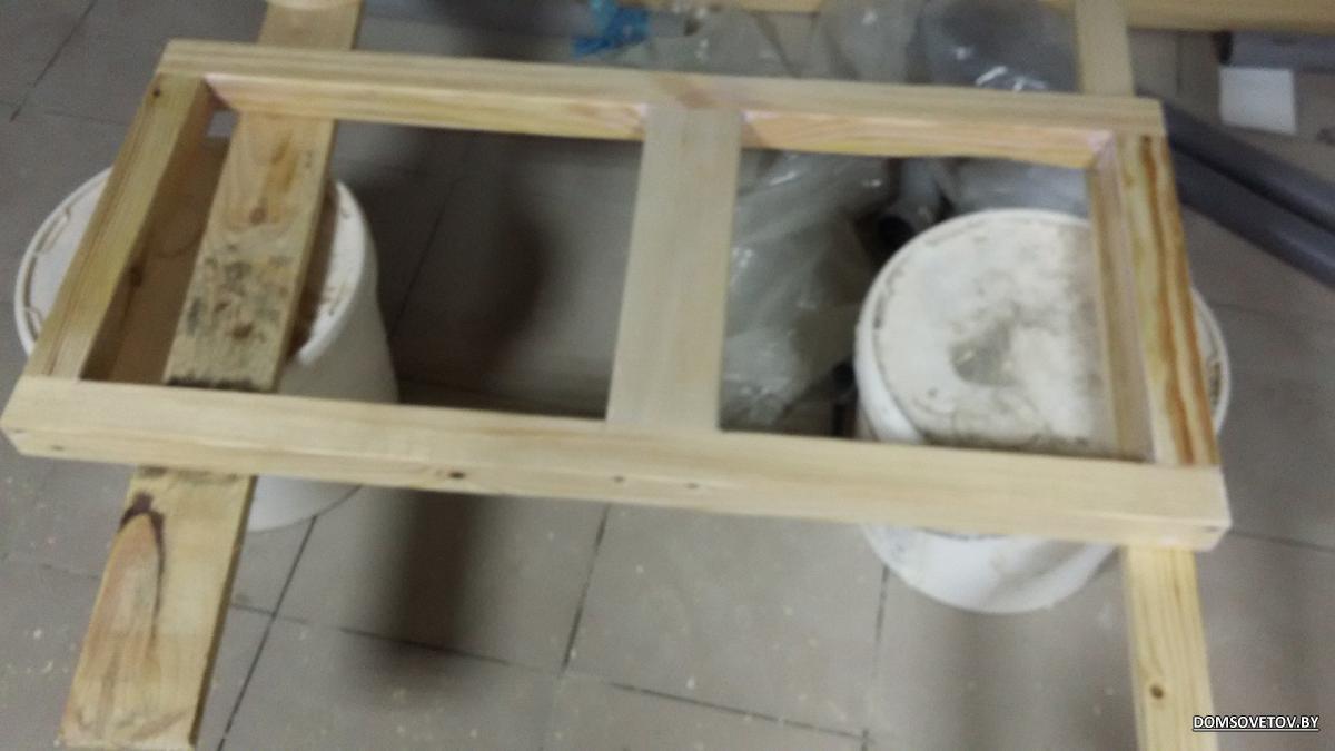

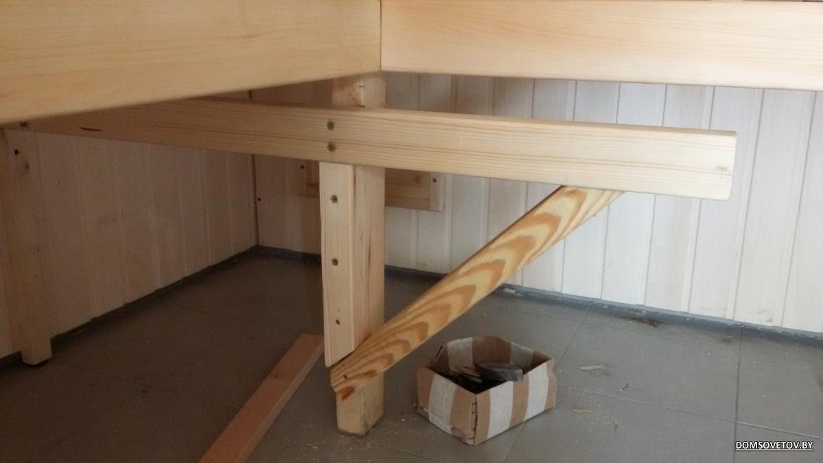

Нижний полок будет из двух частей. Первая стационарная, вторая сдвижная.
Сдвижная для удобство уборки и чтоб подойти ближе во время парения. Почему не на всю длину? Решил не баловаться с прогибами и оставил место под ушат с веником. Да и лишней постоянная ступенька не бывает, мало бегом сваливать с верхнего полка, а нижний задвинут

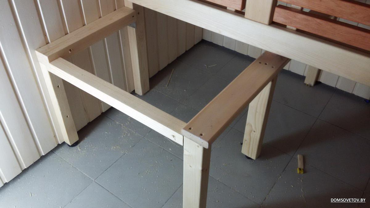

Каркас сдвижного:

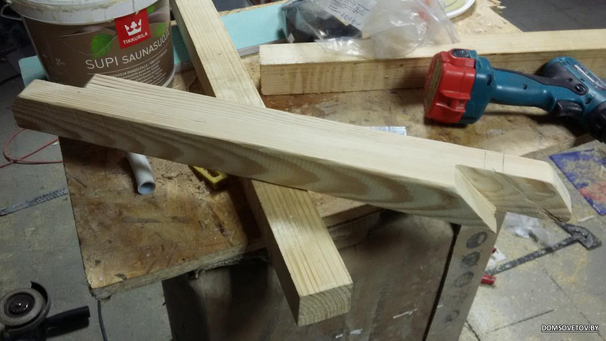

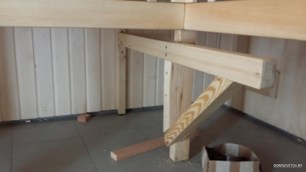

Делаю укосину. Можно было сделать и стандартную опору, но лишнее место для удара мизинцем не нужно. По крайней мере мне
Ну и закрепляем её

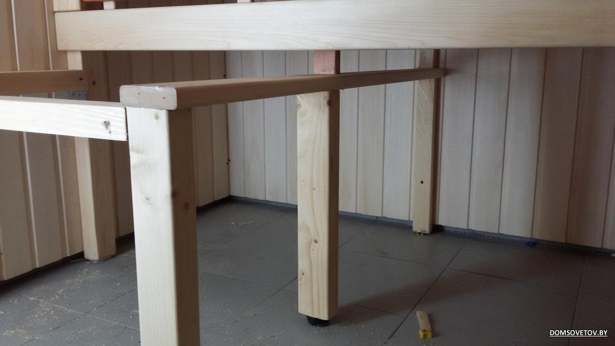

Стационарный каркас
Как вы догадались, наверное, по брускам, идущим до стены, будет ездить нижний полок.

саморезы надо было из нержавейки брать.
камни -малиновый кварцит.(есть такое мнение у "мегабанщика").
вместо плинтуса можно использовать любую комбинацию из вашего материала.
ни в коем случае не колхозить покупной плинтус-это порнография.
только handmade/
Старый 27.04.2016, 17:26   #107 или 261273
Сообщений: 12,660
@sergN, плинтуса не будет в чистом виде, я поэтому и написал "планка-плинтус". Уже запилена, обработана и пропитана ольховая рейка. А слово "плинтус" как место назначения сего девайса.
