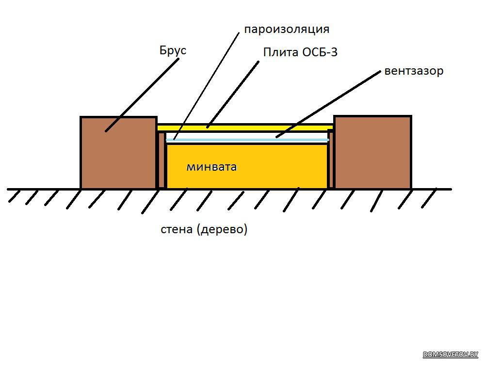

Под обшивку ЦСП (да и ОСБ тоже) нужно пустить обрешетку из досок/брусков с шагом 40-60 см.
От чорт! В моей схеме обрешетка не предусмотрена... Я думал, что если лист того же ЦСП наглухо закрепить с двух сторон (по длинной стороне) - будет ок. По крайней мере посмотрел, как монтируют ЦСП на каркасниках - там так и лупят. Она же жесткая плита и ее, по идее, не должно повести.

@Сляпы Юранд, только обрешетка. С шагом, чтобы максимально уменьшить подрезку утеплителя.
Смотрите: я планировал ставить утеплитель в распор по длинной стороне, т.е. расстояние между опорным брусом на этой картинке будет 1250 мм - как ширина меньшей стороны листа ЦСП, чтобы его без подрезок установить вертикально и прикрутить к направляющим, закрепленным на брусе, саморэзами. А потом добавить жесткости листу ЦСП (раз уже его выбрали), декоративными прибамбасами "под фахверк" - раскосами и перемычками.

@Сляпы Юранд, тогда уж лучше, ИМХО, схема, что я описал.
В вашем случае брусы 100х100 остаются незащищенными от атмосферы, т.е. рано или поздно сгниют - придется переделывать всю эту канитель.
В моем - заменить доски раскладки не проблема, оторвал - новые прибил.
Можно на "ты" - не заслужил я еще почота и уважения.
Брус будет промачиваться в антисептике, а потом пропитываться всякой дрянью и краситься. К тому же я не ленивый и планирую краску подновлять в 2-3 года
