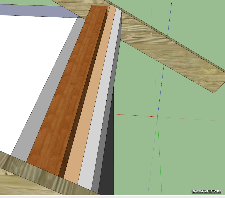

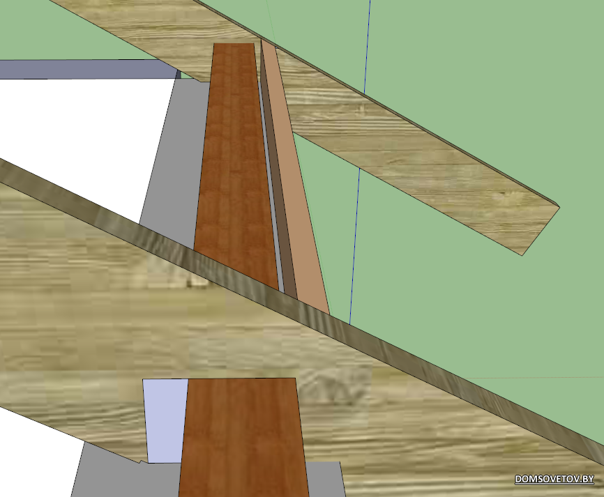

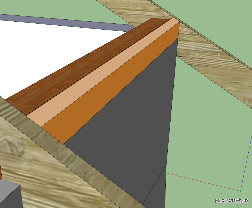

vangelis
Аватар для vangelis
Регистрация: 18.01.2012
Адрес: minsk
Сообщений: 308
@vangelis, кем принято 3,0, тот пусть себе и делает. А люди, ждущие газ по 100% или тягающие пеллеты, утепляют на грани фанатизма.
Заперли эковату с деревяхой паронепроницаемым материалом, что еще можно ожидать. Если хотите все оставить так, то делайте пароизоляцию изнутри.
А зачем такой крэзи пирожок ? Могу предположить только один вариант, когда всё это уже есть в наличии.
уже есть так по факту.
На ГС блоке - мауэрлат 150х150, далее между стропилкой западлицо с наружной линией ГС блока вставлен пеноплекс 50мм. Щель порядка 2-3см между листом пеноплекса и мауэрлатом запенена. Плюс поверх этого кусочка пеноплекса еще лежит слой 5 см пенопласта (слой наружного утепления стены).
А потому теперь стоит задача этот узел "долепить" с учетом того что уже есть сейчас. Вот потому и взялся за теплотехнический калькулятор и хочу довести R ближе к 6...
Вот на картинках то что у меня сейчас по факту
(лист пеноплекса между стропилами, щели запенили)
и сверху пенопласт 5-мм (наружный слой утепления здания)

@vangelis, чего мои вопросы игнорируете?
на чем балки лежат ?
может монолитные перекрытия?

@vangelis, если вы собираетесь засыпать эковату, то все делается гораздо проще. Утеплитель стены доводится до обрешетки, а эковата засыпается с горкой на мауэрлат до стенового утеплителя. Ваши расчёты для данного узла некорректны, запирания пара не будет, т.к. эковата сверху открыта. Но это вариант для низкого парапета, т.е. слой ваты должен быть не сильно ниже мауэрлата, чтобы горку накидать.

имхо: при устройстве узла мауэрлата важно чтобы хотя бы одна сторона была открыта для паропроницания.
у себя делал так изнутри наружу: блок-мауэрлат-утеплитель

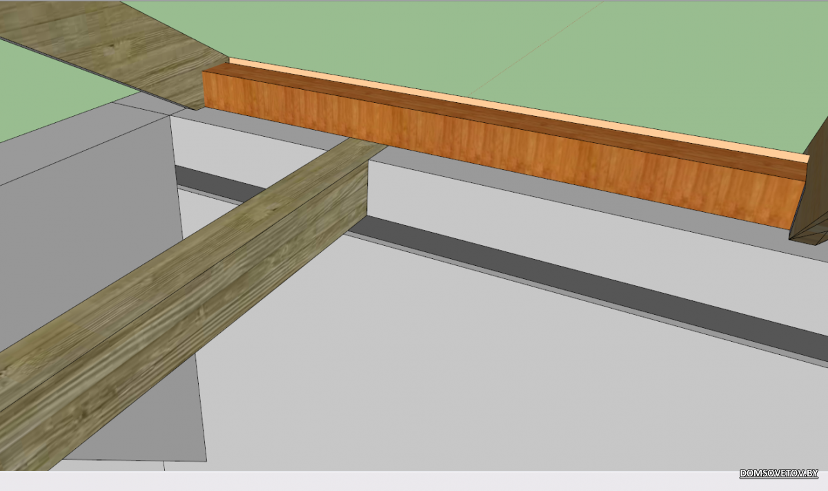

Извините, не успеваю ответить))) А отвечать я люблю схематично, чтобы меньше слов. Вот так это. Поверх балок перекрытия будет половое перекрытие и жилая зона, в другом месте балки перекрытия будут без пола ("чисты свет" вроде называется у проектантов). Но везде это всё жилая зона.
балки перекрытия на армопоясе. Между балок перекрытия уложен блок и кирпич, сверху балки перекрытия ужаты маурлатом через длинные шпильки, что идут из зоны армопояса.
