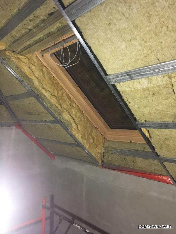

Доброго дня, форумчане!
Собрался утеплять мансардную крышу с окнами (мансардными же ). Терзаюсь в сомнениях по углам откосов (верхнего и нижнего). По инструкции надо делать нижний откос перпендикулярно полу, а верхний - параллельно.
Наклон крыши - примерно 25 градусов и если верхний откос делать параллельно полу, то возле самого окна почти не будет утеплителя. а, возможно, где-то и совсем не будет.
Вот и терзаюсь между вариантами:
1. Делать откосы по инструкции, но с плохо утепленными местами возле окна (что сильно напрягает)
2. Сделать откосы вокруг мансардных окон под 90 градусов к окну по всему периметру в ущерб обдуву, освещению и визуальной составляющей.
3. Сделать что то среднее, что бы получилось заложить утеплитель приемлемой толщины.
Прошу совета. Кто какие откосы делал и что порекомендуете?
Michelen вне форума Ответить с цитированием
Старый 24.11.2017, 17:26   #778 или 299236
Lama
Аватар для Lama
Регистрация: 05.09.2014
Сообщений: 2,857
@Michelen, вариант 3
У меня именно так по всем окнам.
Старый 25.11.2017, 22:43   #779 или 299267
Valery_SY
Сообщений: 1,323
Репутация: 31
@Michelen, вот у @Lama сделан как раз третий вариант. Сначала примыкание идет перпендикулярно окну, чтобы создать небольшой, но приемлемый слой теплоизоляции возле окна, а потом параллельно полу/потолку для обеспечения максимального освещения. Так и делайте!
