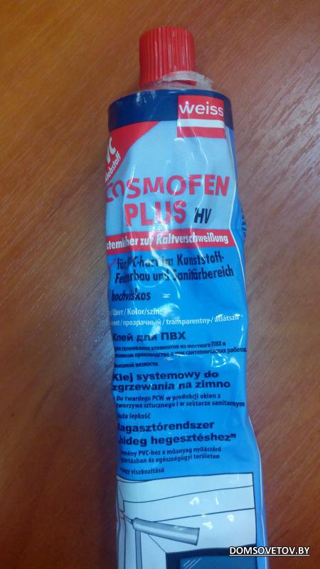

Клей для ПВХ труб нужно искать у поставщиков оборудования для бассейнов и встроенных пылесосов.
Впрочем Гугл нарисовал похожую картинку
http://www.modest.by/index.php/mater...2-cosmofenplus

Или в строймаркетах. Его поставляет хенкель-момент. Если есть их герметики на полках, то будет и клей. Даже у нас он есть, только нах мы его брали? )

Может кто подскажет где купить такой же или аналогичный клей? Так сказать "холодная пайка".
Это не холодная пайка. Это простой клей. Вспененный ПВХ (рекламные пластики) он конечно клеит здорово, особенно, если уметь, но плотный пластик не намертво. С другой стороны конечно, любой другой клей склеит ПВХ еще хуже.
Купить можно в М8, Далисии, Реколтэ, Арктеке и пр. конторах торгующих материалами для наружной рекламы. Попадается в строймаркетах.
---------- Сообщение добавлено в 10:27 ---------- Предыдущее было в 10:22 ----------
Добавлю про Космофен - учитывайте, что он сделан на растворителе и может размягчать пластик (т.е. он его точно размягчает, только на плотных пластиках это не сильно заметно). К тому-же он усыхается. Не очень любит ультрафиолет. После сильных морозов становится хрупким (хотя вроде сам не разваливается).
---------- Сообщение добавлено в 10:29 ---------- Предыдущее было в 10:27 ----------
Есть белый и прозрачный (конкретно в этой серии). Итоговый эффект примерно одинаковый, но сам процесс полимеризации немного различается. Есть любители как первого, так и второго. Я больше предпочитаю белый.
---------- Сообщение добавлено в 10:31 ---------- Предыдущее было в 10:29 ----------
Кстати, по ссылке ignatov, написано, что он клеит АБС-пластик. Что-то не замечал за ним таких свойств.
