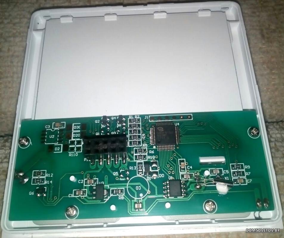

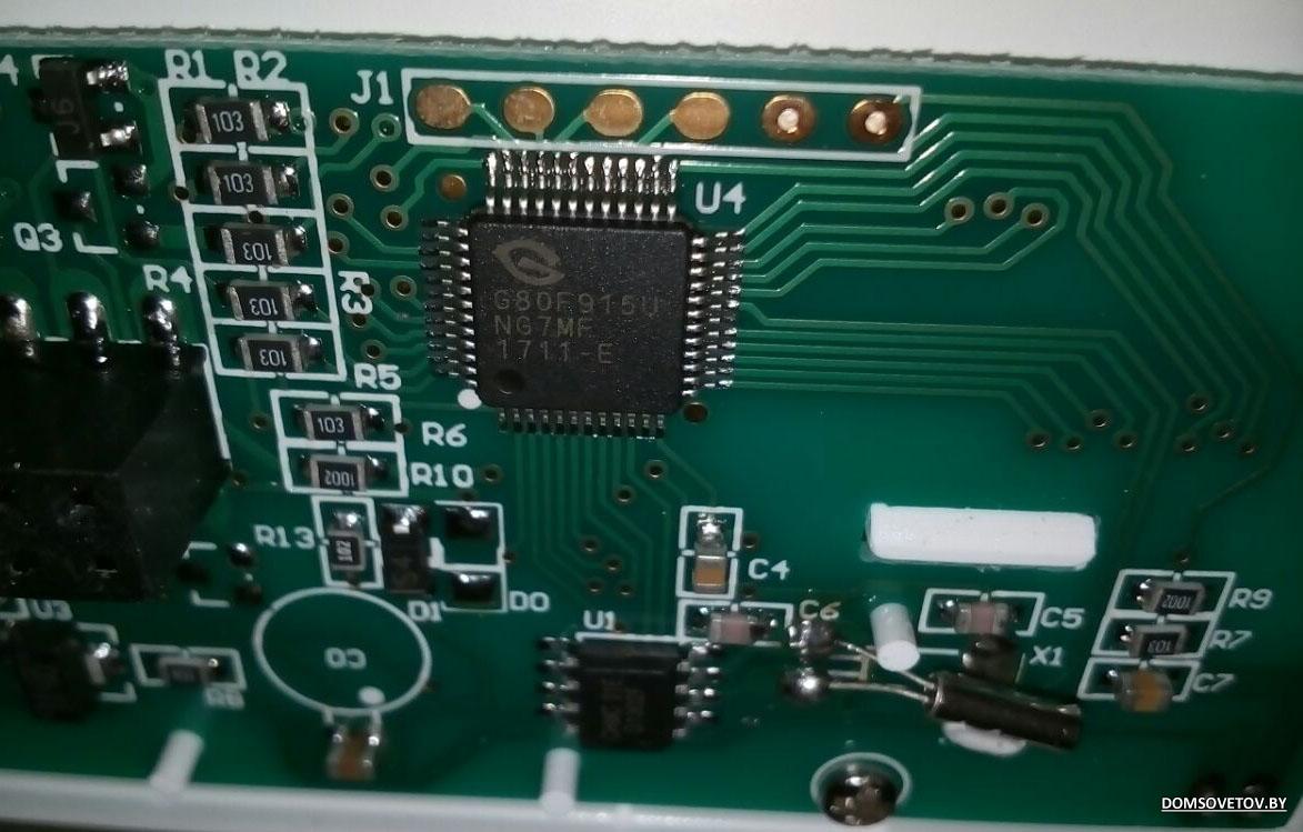

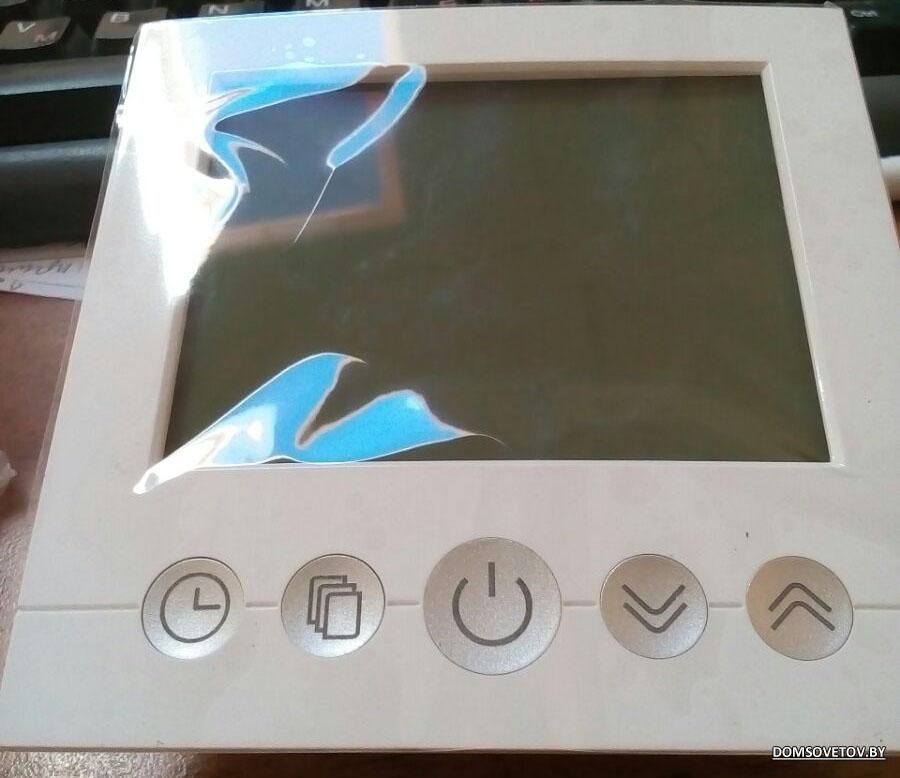

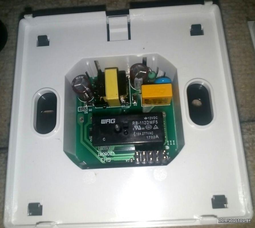

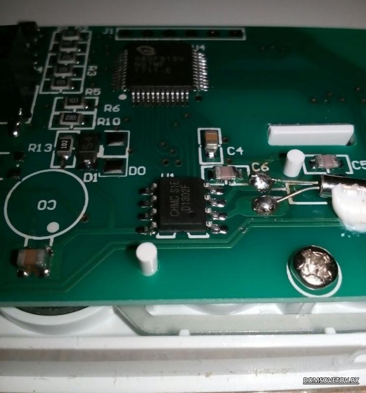

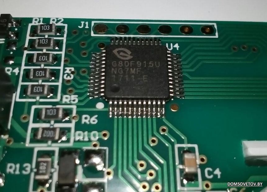

Купил в Китае за $17,79 подобный термостат. Внешне он практически такой же. А вот начинкой отличается. Здесь применен более совершенный процессор G80F915U семейства 8051. Батарейки нет. А вот плата питания и реле идентична той, которая описана в статье (переделка такая же). Реле щелкает ГРОМКО! Внешне выглядит очень добротным. По размерам чуть крупнее стандартного выключателя. Отлично помещается в любые подрозетники.
