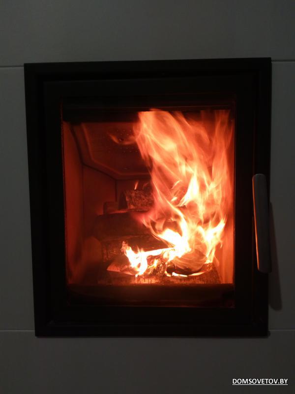

Юра Добриденев, когда будете в Гродно, то приглашаю вас к себе в салон. У нас камин, которым мы отапливаемся каждый день и только им, и нам комфортно, и тепло, можно даже спинку погреть. Пока фото посмотрите). Кстати, можно кликнуть на картинку и перейти на статью, где подробно описано как эта штука работает.
---------- Сообщение добавлено в 17:21 ---------- Предыдущее было в 17:16 ----------
вопрос тем кто пользуется камином - а вы как разжигаете закладку - сверху или снизу ?
Тут смотря какой камин. Если у камина воздух поступает только снизу, то и разжигать его надо снизу, а если в основном воздух поступает сверху, то лучше сверху.
Я очень часто разжигаю свой камин, и у меня это занимает максимум минуту. Никаких проблем. Рецепт простой: Сухие дрова, снизу крупные, сверху мелкие и розжиг. Все)
Из плюсов: минимум дыма из трубы, чистое стекло.
Из минусов: более медленный пуск.
