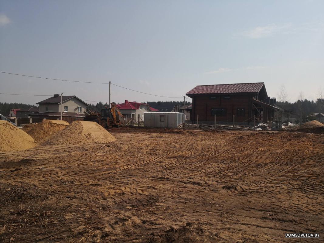

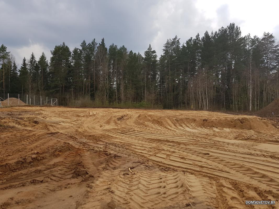

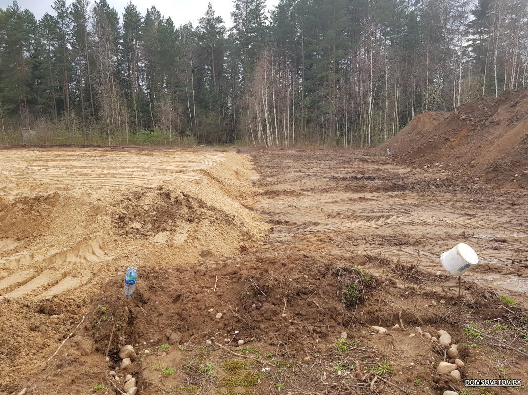

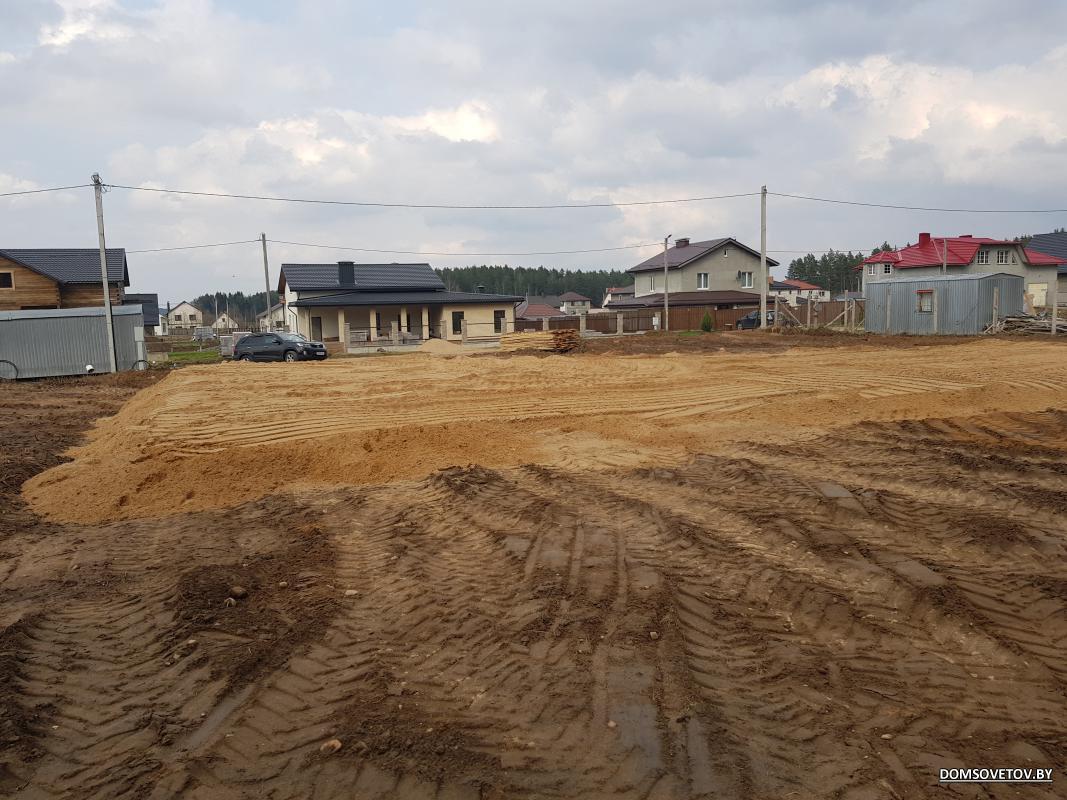

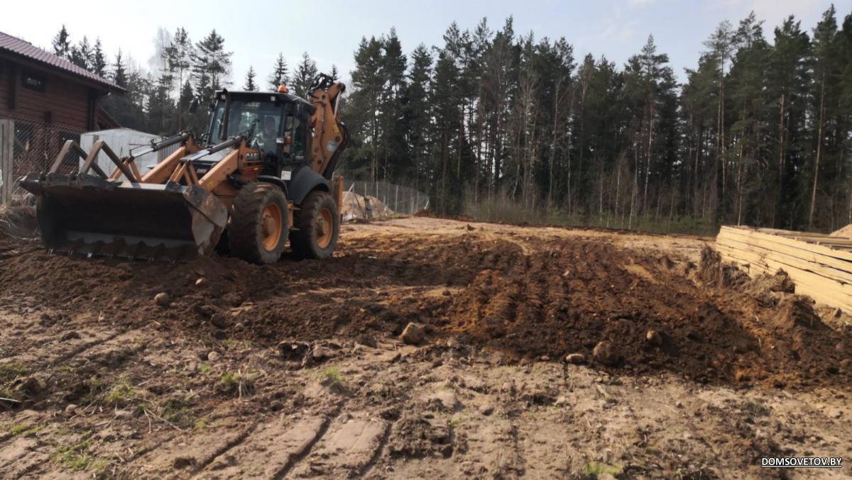

В прошлую пятницу начали возить песок/ПГС, после дождей МАЗ заехать на участок не смог, выгрузили 6 машин возле бытовки, на этой неделе еще 6 машин привезли.
Сегодня трактор срезал часть земли в высшей точке и перемещал вниз участка + планировал пятно дома под застройку на нужной высоте.
Еще будем довозить 5 машин песка/ПГС и машину дробленного бетона чтобы уплотнить заезд на участок.

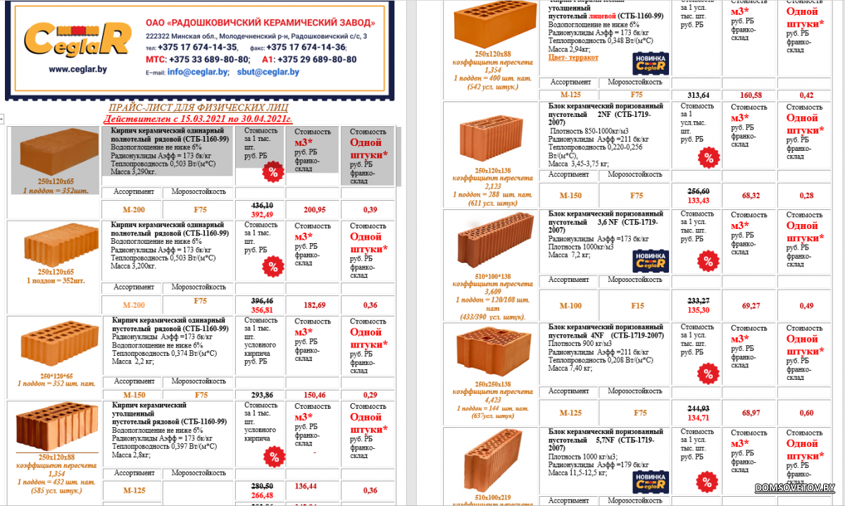

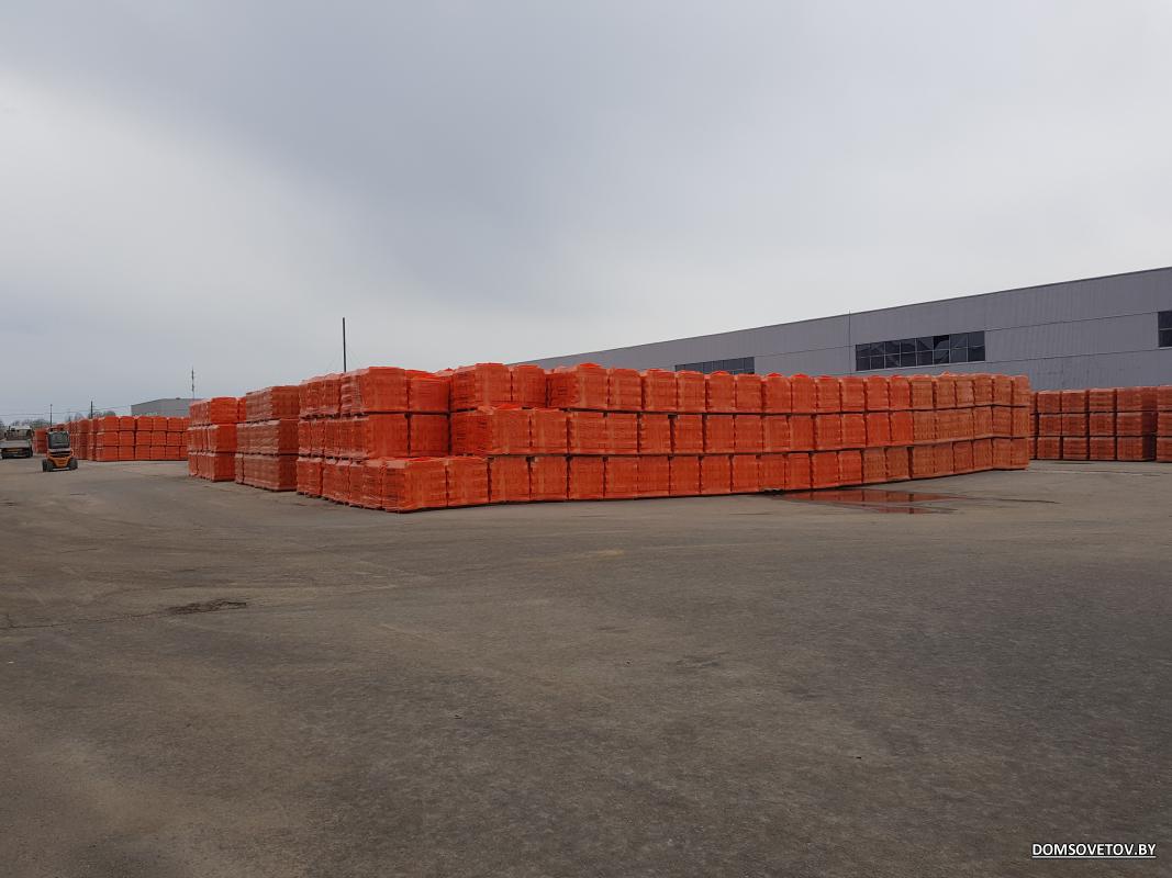

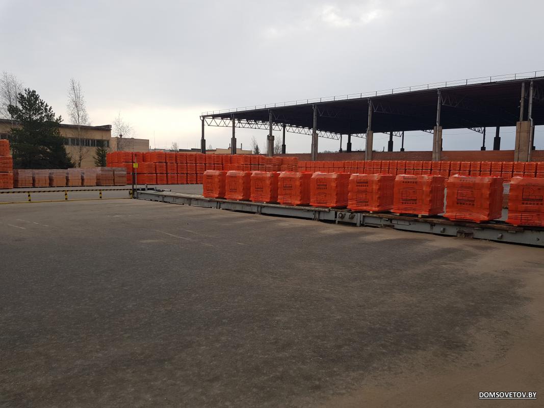

На этой неделе также съездил в Радошковичи на кирпичный завод и оплатил полностью блок 2NF на стены (40 поддонов) и кирпич на перегородки + армопояс под плиты (28 поддонов). У Радошковичей до конца апреля скидка до 45% на материал, возможно они ее продлят как уже было в марте, но не стал все откладывать на последние дни месяца. Оплаченный материал пока полежит на складе, в течении месяца должны забрать его. Доставка будет транспортом завода.
Походил по территории, посмотрел что такое кирпичный завод.
