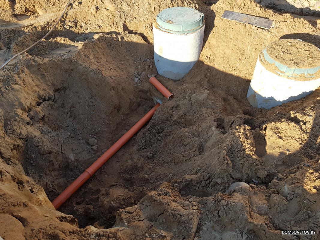

Как тестировать разводку канализации по дому при условии что пока соединять канализацию с кольцами не планируем так как будет осадка грунта + тяжелая техника? Как я вижу заглушить выход из дома, наполнить систему водой и дать ей постоять день/ночь - уровень воды должен быть +- одинаковым. Или стоит для тестовых целей соединить канализацию с кольцами и проверить все вместе?
Если все собрано нормально, можно ничего не тестировать.
Если очень хочется, открываете выход на канализацию, и поочередно заливаете воду небольшими порциями по 0.5 л, смотрите как она выходит. На герметичность не вижу смысла проверять, нормально собранные соединения не текут.
Можно конечно и уровень дать, посмотреть как стоит.

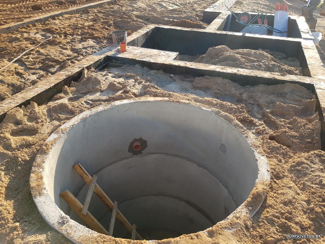

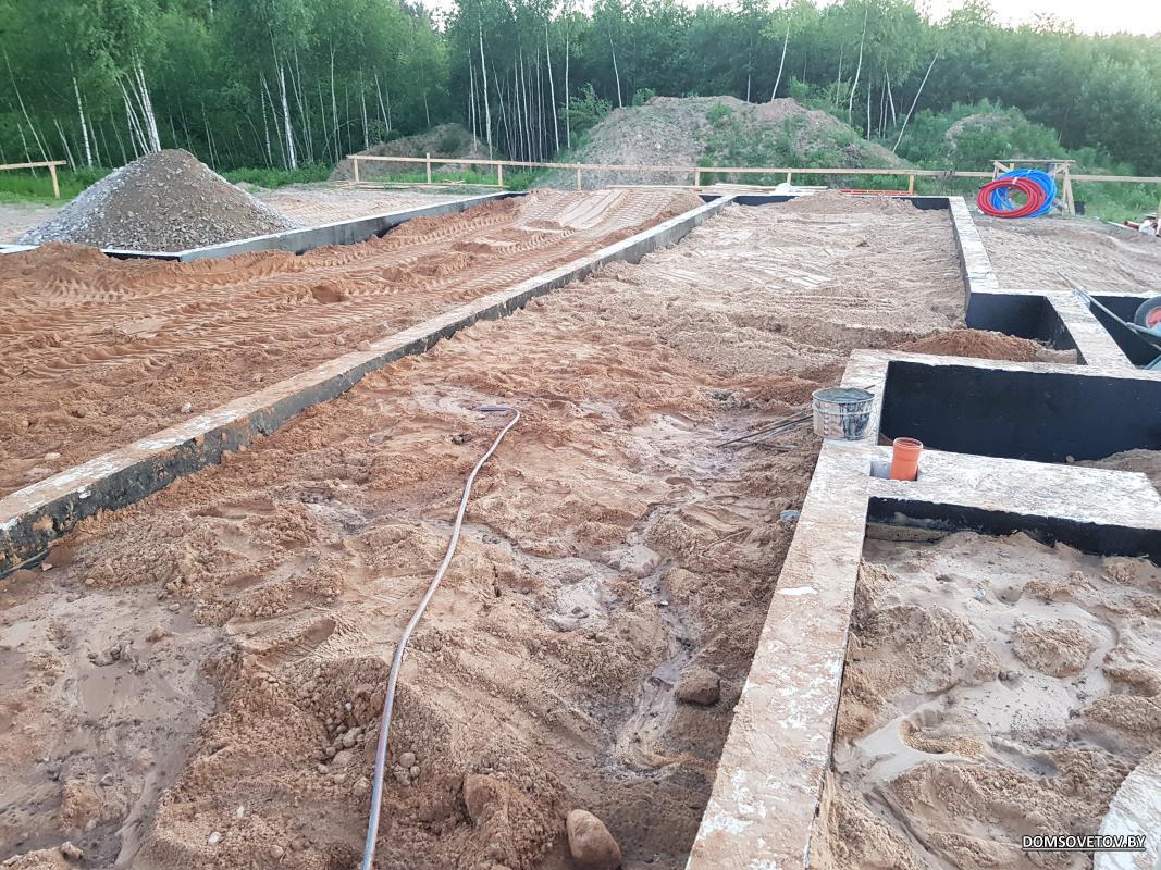

Закопали погреб, делаем обратную засыпку, готовимся к прокладыванию коммуникаций.

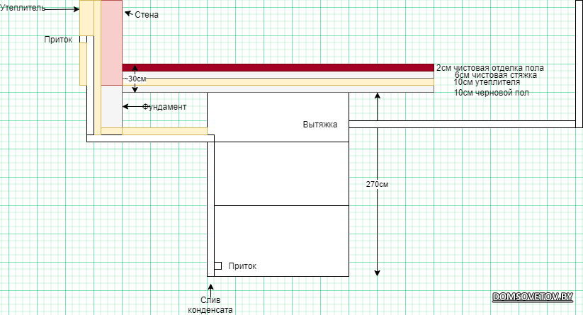

Вытяжка есть, продумайте еще откуда приток будет.

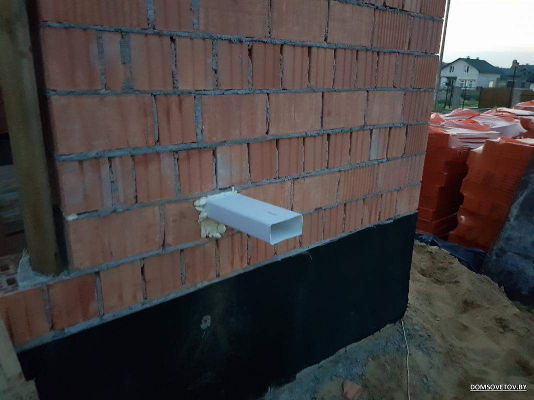

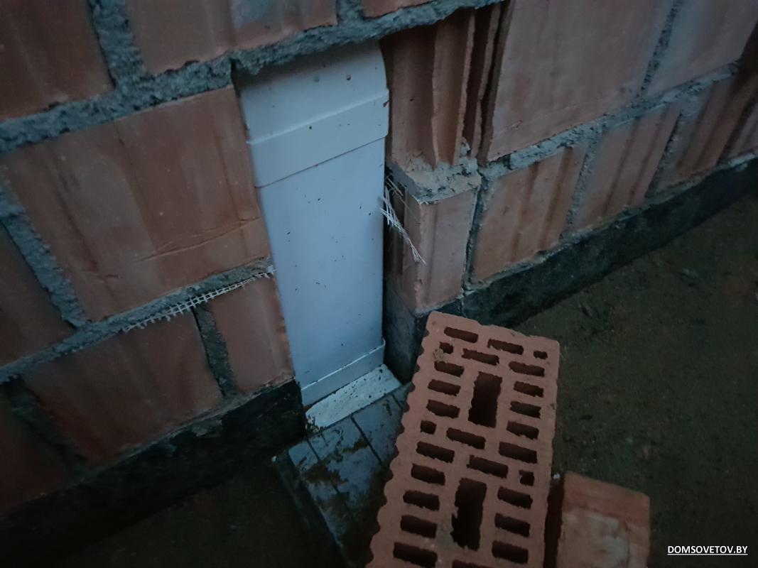

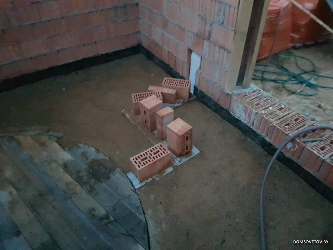

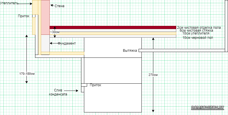

По притоку несколько мыслей. Изначально я думал опускать трубу 110 мм из хоз команты вниз погреба и таким образом давать приток. В этом случае вентиляция хоз комнаты и погреба зависимы. Нет открытого/приоткрытого окна в хоз комнате - нет вентиляции погреба, возможно надо будет заглушить вент-канал в самое хоз комнате. Все это минусы.
Но подрядчик также подсказал идею дать приток с улицы - под ростверком проложить трубу до колец (она будет под утеплителем), опустить вниз и таким образом дать приток в погреб независимо от хоз комнаты. Тут есть технические особенности - опускать трубу вниз вне колец (очень так бы хотелось бы) или внутри колец. Это стандартная схема для подвода воздуха к камину по Терехову, но ее можно применить и для погреба.
В любом случае в притоке может/будет образовываться конденсат как зимой так и летом, поэтому надо предусмотреть T соединение внизу чтобы отводить конденсат в грунт.
Схемы для приточки в земле вне колец или внутри колец.

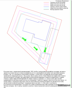

Сообщений: 1,435
Сообщение от chast_nik Посмотреть сообщение

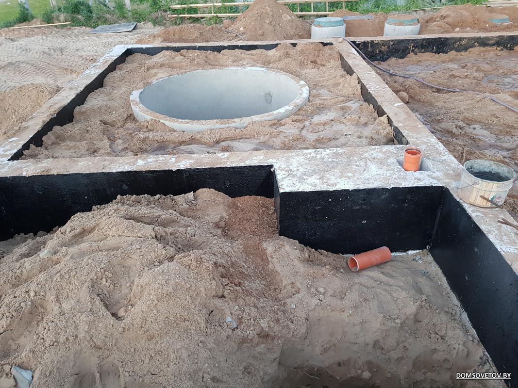

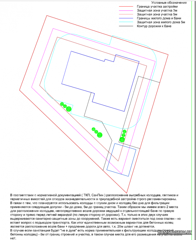

По септику:
Норматив от границы участка соседей то ли 5м то ли 8м,
не помню точно. У меня было меньше, пришлось письменное
разрешение соседей получать.
Есть разные нормативы (защитная зона дома, защитная зона участка), зависит также от типа септика. У меня по сути дела с учетом всех нормативов было только 2-3 места (зеленые кружочки на фото ниже) где можно располагать септик. В итоге сделал не совсем по нормативам по отношению к соседскому участке, но с соседом мы этот вопрос обсудили и договорились заблаговременно.
