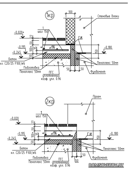

Первый раз такое вижу, я бы не разрывал линии фундаментов, от слова совсем. Интересное решение. Основное утепление и терморазрыв - выше уровня чернового пола пеноплексом на котором будет чистовой пол.
По черновому полу конечно будет утепление для полов по грунту (10см планируется), но если не разорвать фундамент дома и террасы/крыльца (холодные зоны) то это и есть мостик холода так как холод через стыковку фундаментов попадает в низ стены/углы дома и дальше по стенам под утеплителем в теплые помещения. Фундамент крыльца/террасы должен проектироваться их тех же вводных что и основого дома (глубина свай, нагрузка). Это размышления на основе моего проекта, хотя конечно могут быть и другие варианты.

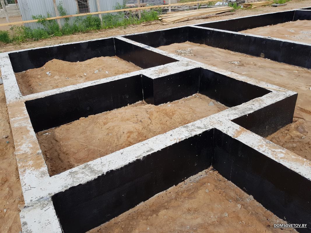

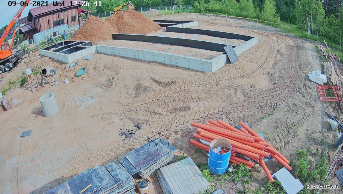

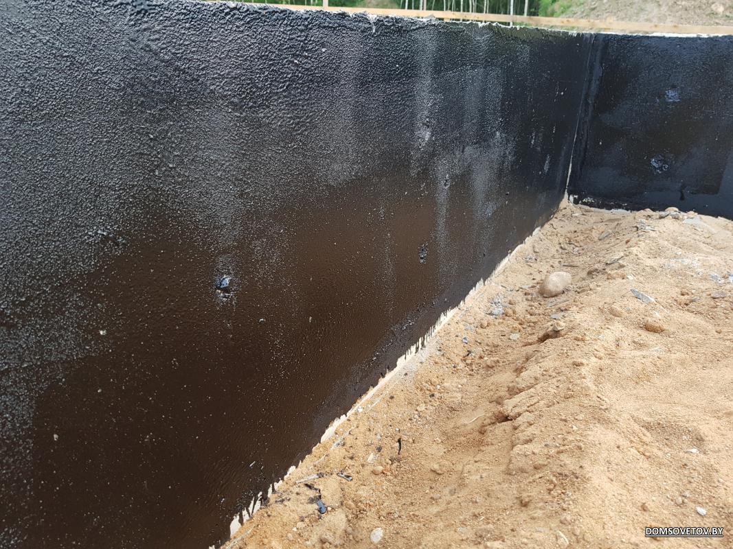

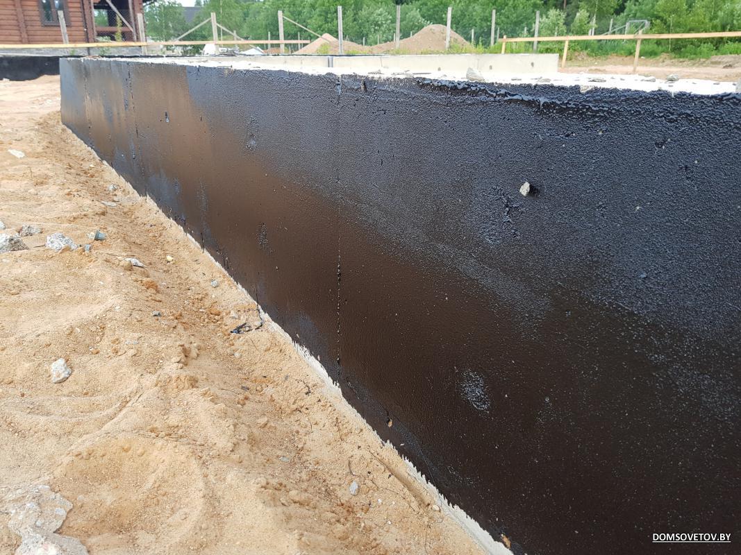

Загидроизолировали ростверк внутри в 2 слоя мастики, также трамбовали текущее основание сегодня еще дополнительно. Переживаю за места где подсыпка была до 70см. Проверял сегодня арматурой качество уплотнения, откровенных слабых мест не нашел. У ребят в процессе подготовки мастики произошел форсмажор, но хорошо что все хорошо.

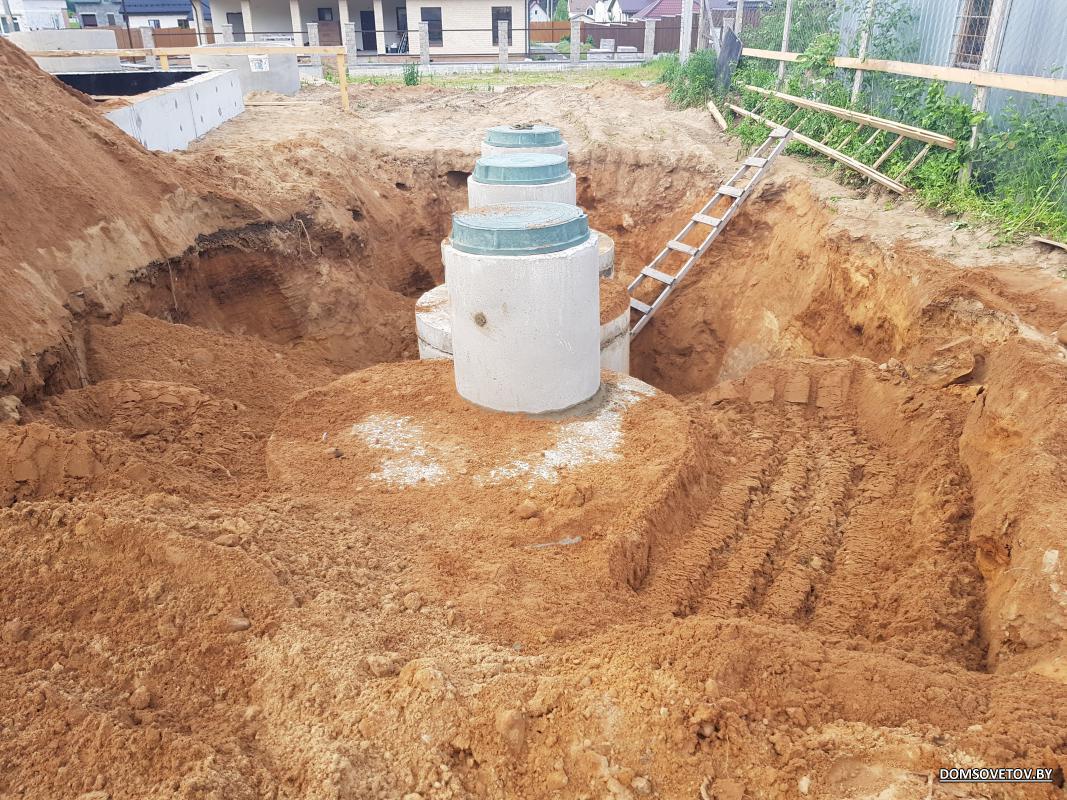

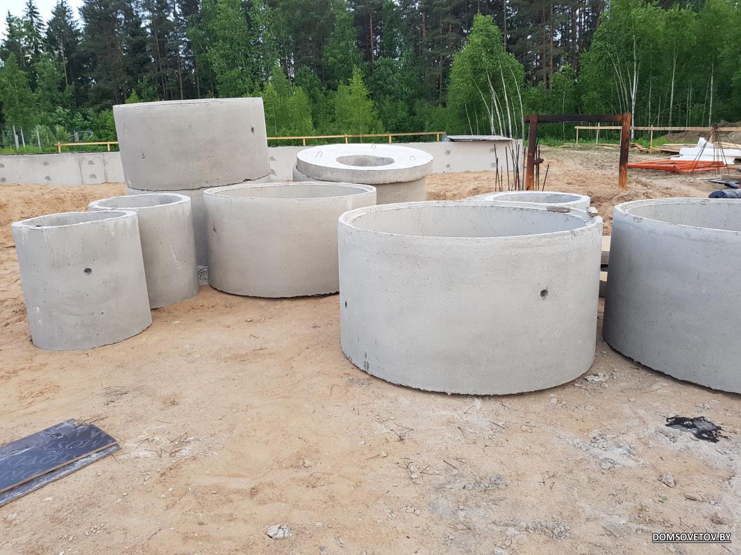

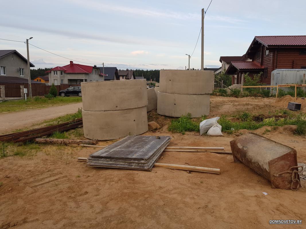

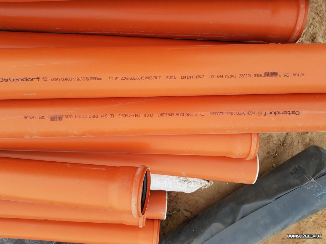

Привезли канализационные кольца для септика и погреба + трубы. Уточнял по SN4 vs SN8 - SN8 используется где повышенные нагрузки, для моего строительства сказали избыточно + вроде как это заказная позиция и ее нет в наличии (не перепроверял). Поэтому трубы Ostendorf SN4. Весь грунт который выкопаем пойдет на обратную засыпку.
Схема септика описана в начале блога, ей и следую. 2 первых колодца с дном будут из 1.5м колец (в сумме на откачку должно хватать машины на 10м3), последний 3ий фильтрирующий колодец из 2х метровых колец чтобы увеличить площадь фильтрации.

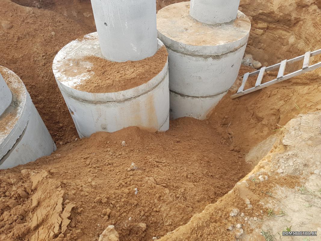

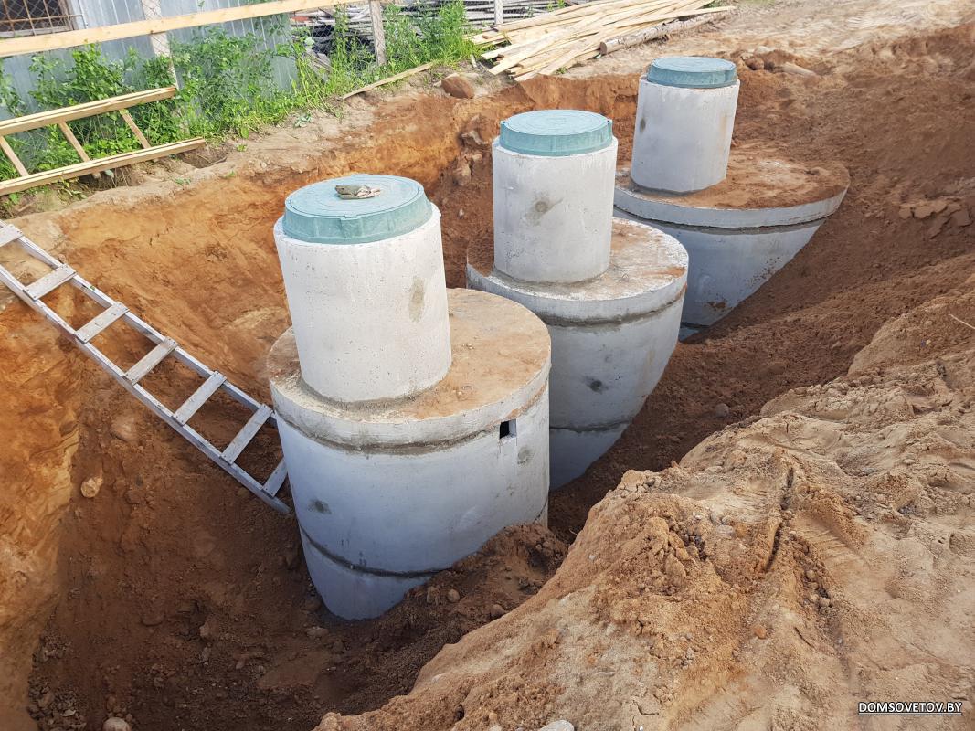

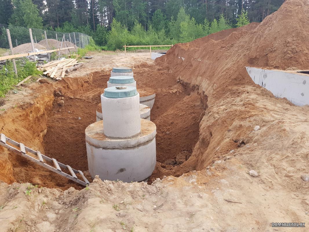

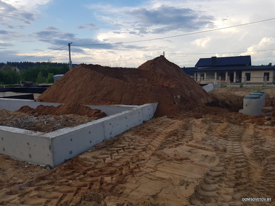

Закопали кольца канализации, но обратно еще не все засыпали. Так как грунты песок и глубина котлована была около 4м (90см доборное кольцо + 270см сами кольца), то копать глубже чтобы насыпать на дно щебень уже не стали/смогли. Поэтому будет септик у меня без щебня. Для монтирования 2х метровых колец использовался кран, трактором как мне обяснили никак не получилось бы (сами 2х метровые кольца по 1.5т + опускать нижнее их них на глубину). Слазил в 2х метровый колодец так как там была лестница - все промазано/замазано. Тройники еще не поставили, завтра закончим. Прочистки тройников отговорили делать + к части из них можно добраться и снаружи. Отверстие под трубу вентиляции в 3м колодец пока тоже делать не буду, по ситуации можно добавить в будущем если будет необходимость.

А сколько кран стоил? С краном как-то кучеряво... Заказывал кольца с установкой или отдельно кольца/отдельно установку?
Я добавлял третий колодец у себя, тож из 2м колец - мне их ставил манипулятор который и привёз.
Вентиляцию я бы сделал сейчас. Потом будет лениво раскапывать. А заглушить проще чем раскопать потом.

Сообщение от rubel Посмотреть сообщение
60BYN час, час доставки и рабочие часы.
Кольца отдельно заказывал, все делает текущая бригада.
Котлован у меня по факту действительно большой, на фото видно, когда ставится один колодец наверное можно ближе подъехать манипулятором. Я несколько раз переспрашивал про кран действительно ли нужен он, подрядчик всегда подтверждал что для 2х метровых колец без него никак.
Как мне подсказали вентиляцию можно и сбоку доборного кольца пробить и сделать уже попозже если будет необходимость, копать до плиты перекрытия основного кольца на метровую глубину не надо будет. Я поспрашивал у коллег/знакомых/соседей как насчет вентиляции, почти никто по факту не делал, как-то все само вентилируется (через неплотности люков наверное). Поэтому пока решил не делать, будет необходимость можно добавить по факту без больших раскопок.
Старый 10.06.2021, 13:32   #198 или 328614
Сообщений: 4,066
у манипулятора вынос маленький, а близко к яме не подъедет чтобы не обвалица, так что без крана тут никак.
ну, если они не затребовали "пол смены минимум", то мож и ок.
И всё же, несмотря на всю невозможность, у меня поставили 2м кольца без крана. Манипулятор и подъехал и опустил.
rubel вне форума Ответить с цитированием
Старый 10.06.2021, 14:25   #200 или 328617
Сообщений: 4,066
тут по фотке от подъехал до опустил не меньше 6 метров.
