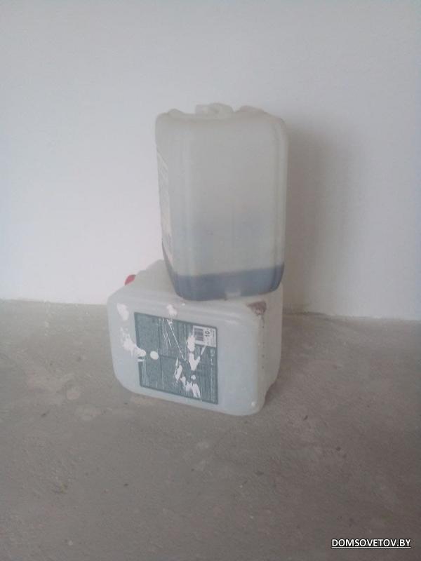

Когда мне делали дымоход под камин, объяснили что в самой низкой точке дымохода устанавливается импровизированный краник, под который подставляется какая-нибудь тара, ну и собственно обустраивается люк доступа для извлечения ее

Стекает в подвал в канистру.

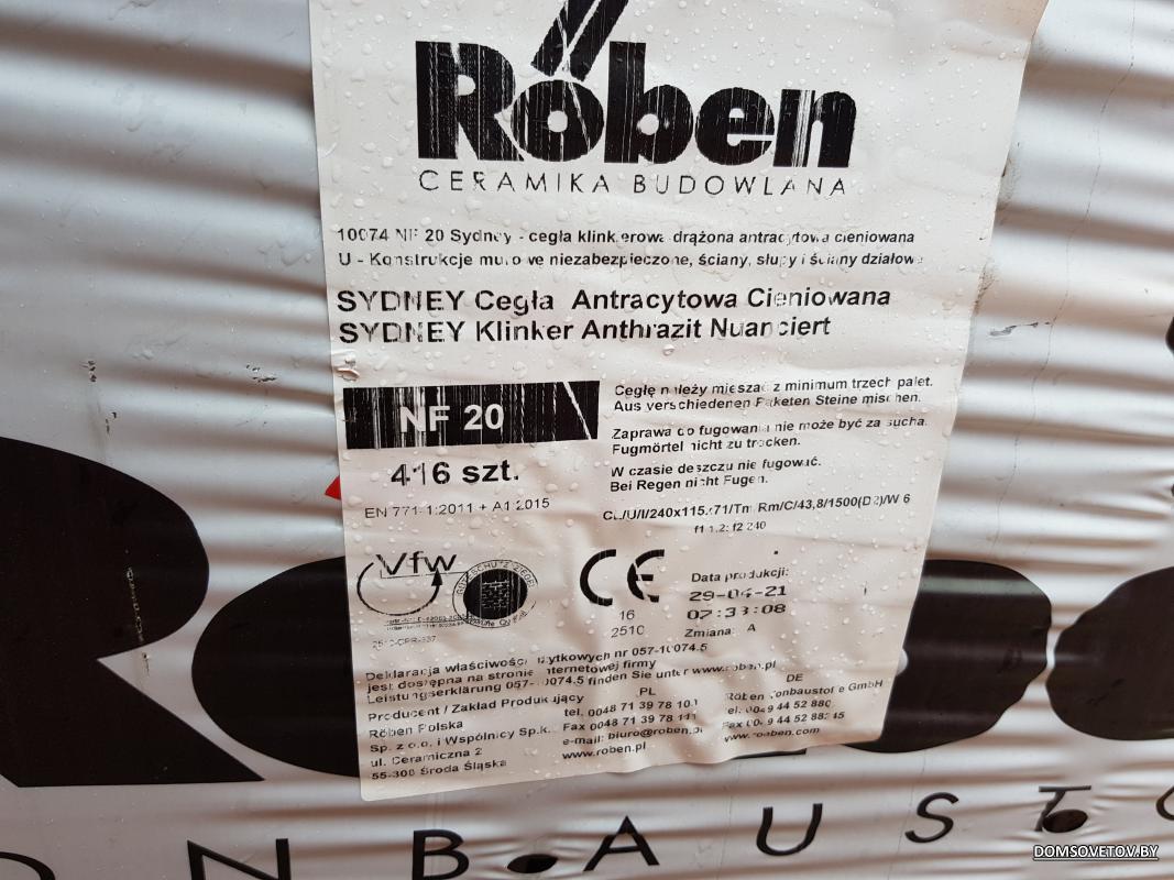

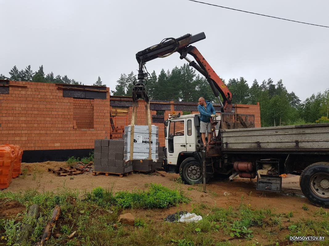

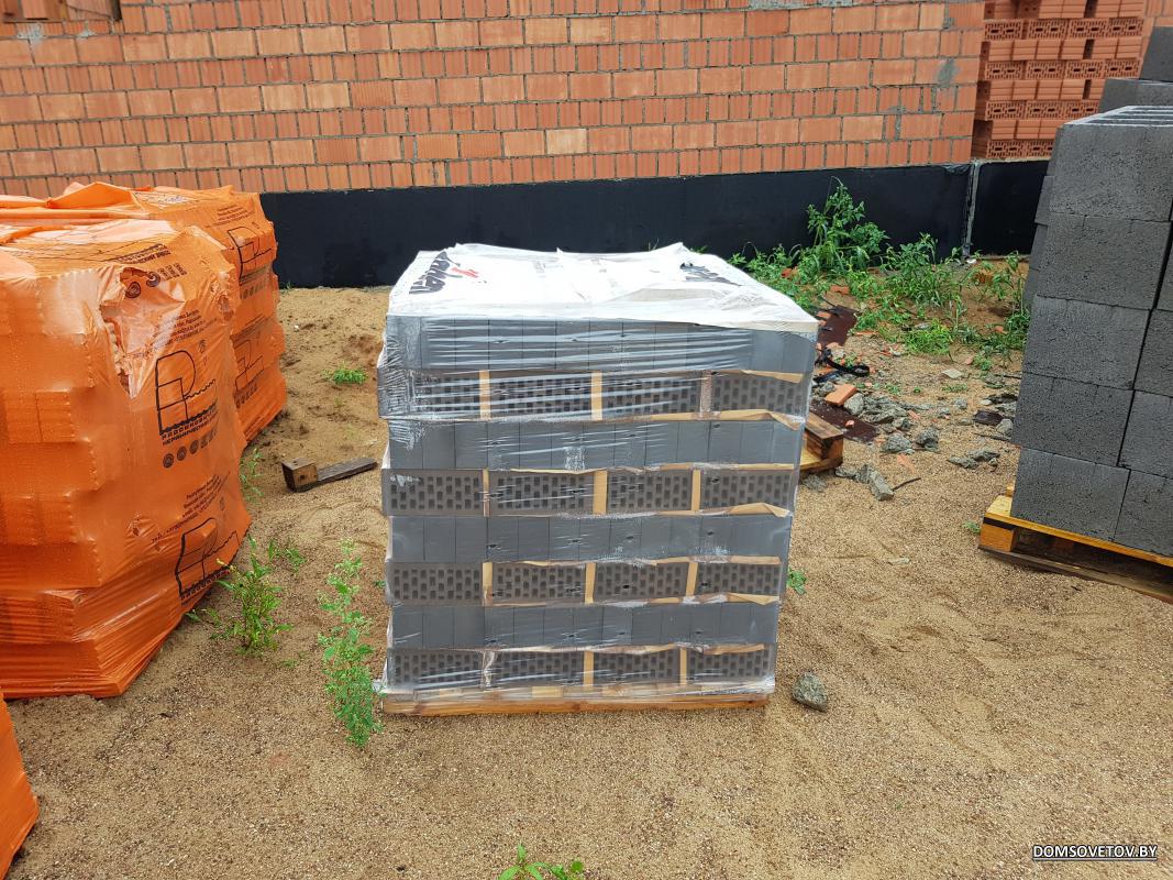

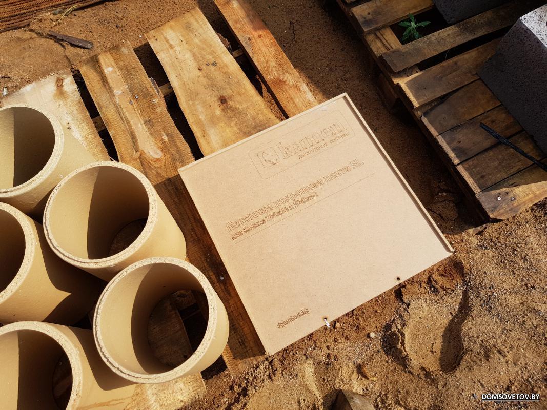

Купить и привезти этот поддон дешевле из Бреста чем из Минска, буду стараться так и сделать, запас по времени еще есть.
Из Бреста за 2 недели так и не появилась машина чтобы привезти мой поддон, а клинкер уже нужен для колонн. Поэтому купил в Минске и сегодня уже привезли на объект.
Старый 06.08.2021, 21:11   #294 или 328824
welaribo
Регистрация: 13.09.2015
Сообщений: 1,445

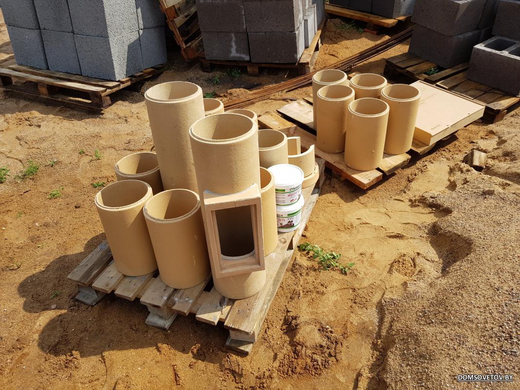

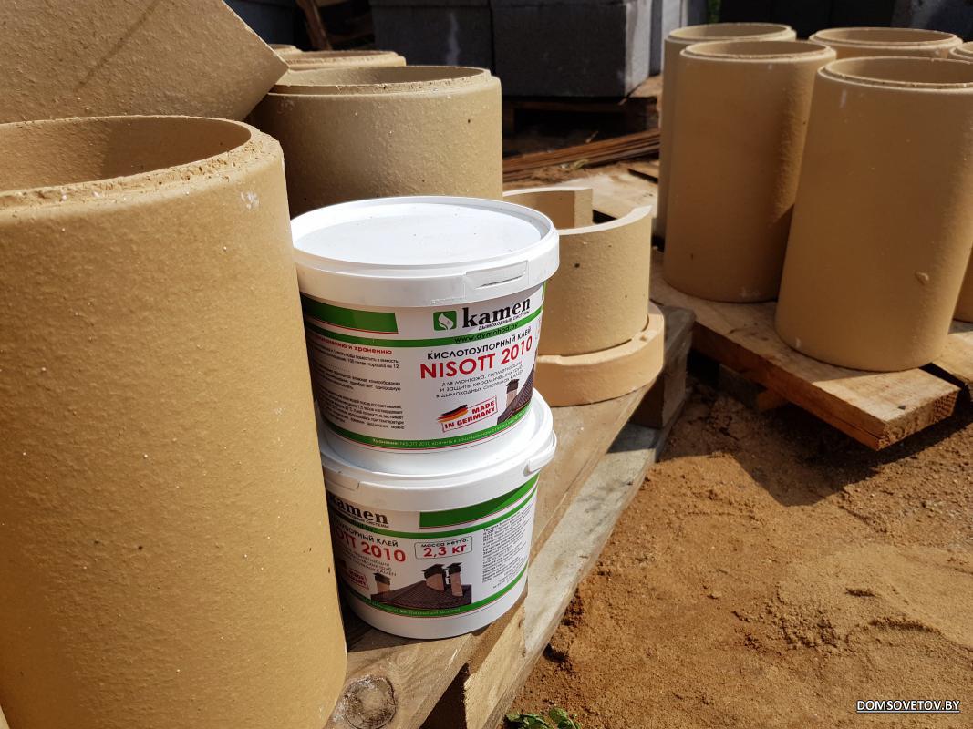

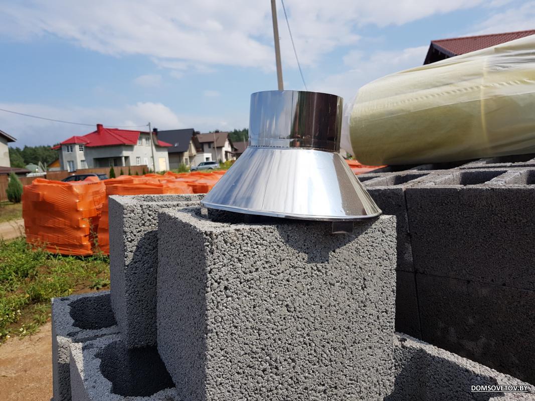

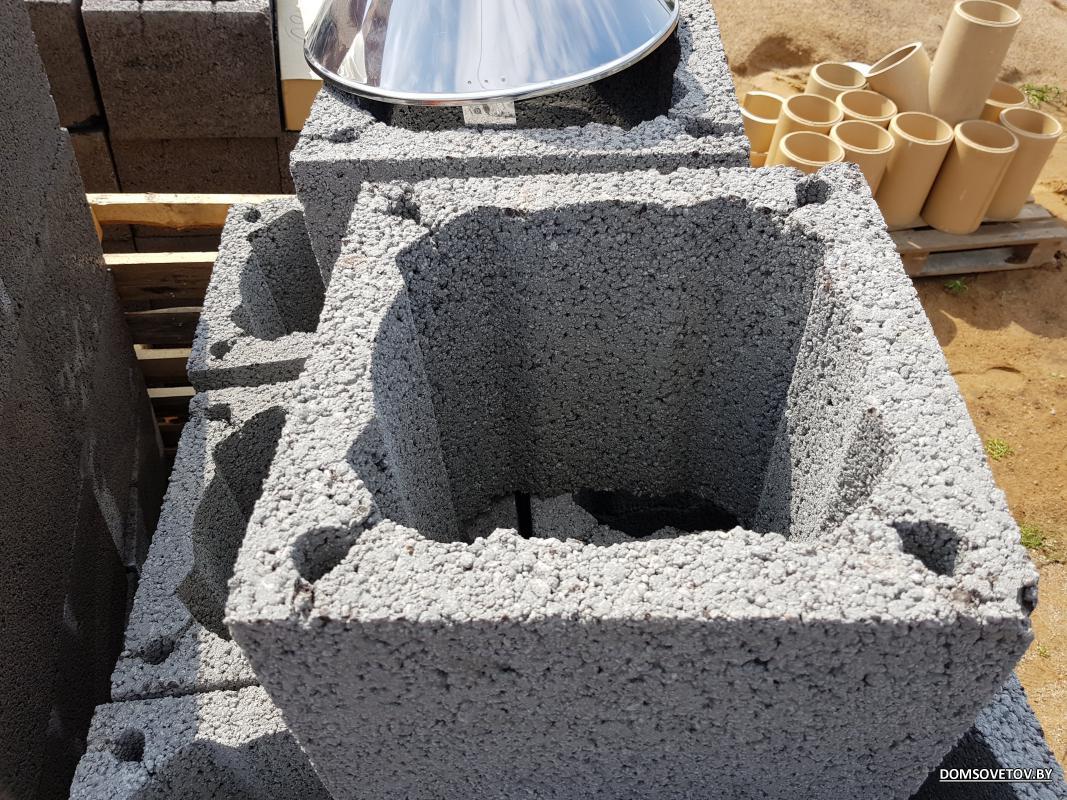

Приехал сегодня и дымоход.

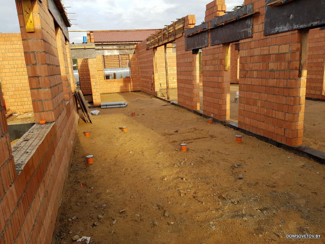

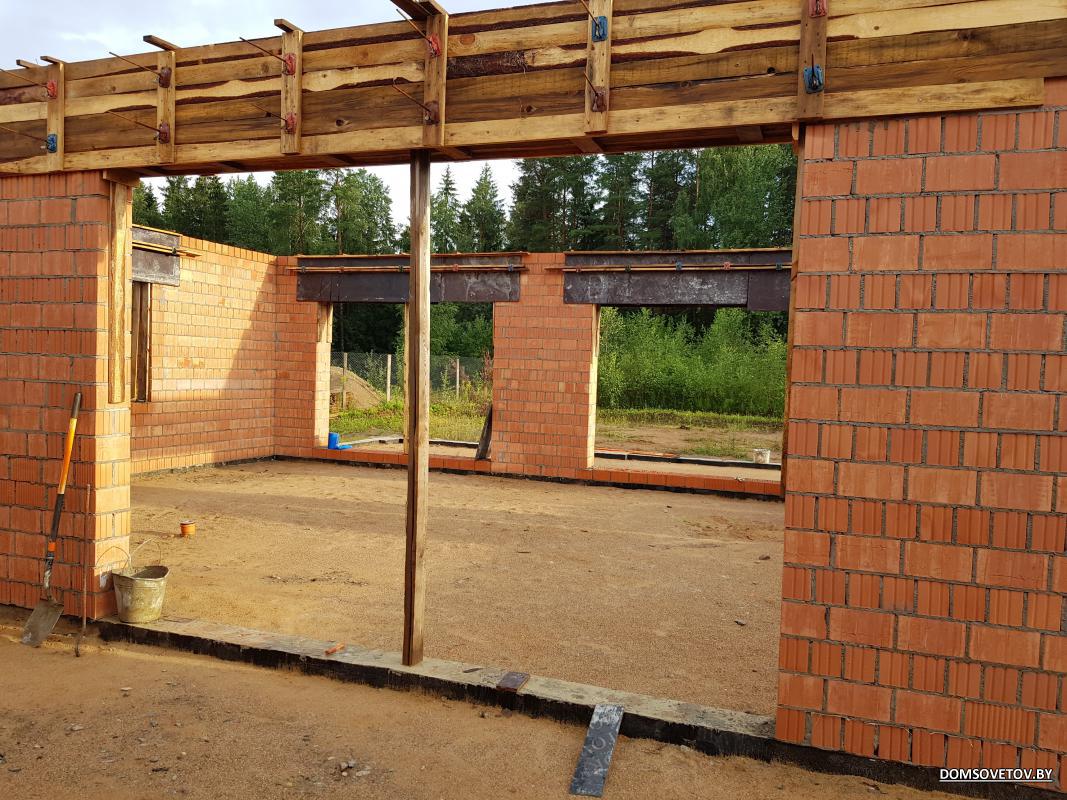

Сообщений: 1,445

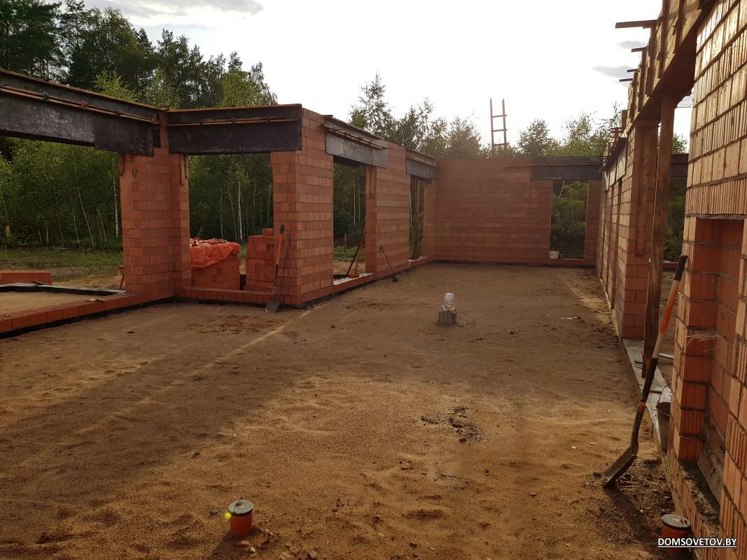

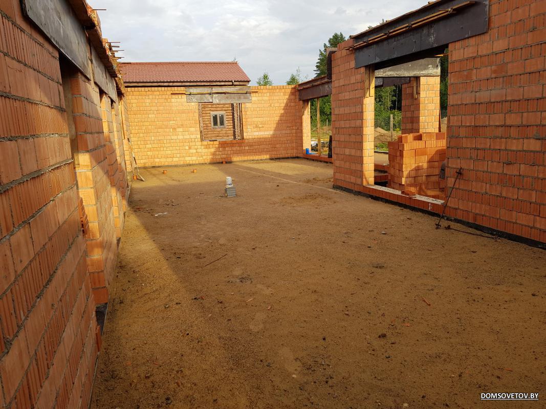

Подготовили перемычки полность, выгрузили все что было внутри дома чтобы выполнить финальную трамбовку и начать готовить полы. Пришлось 3 поддона кирпича вручную переносить за пределы дома так как упустили момент что часть кирпича нужна после плит и не надо было весь кирпич для стен закидывать в пятно дома.

Добавлю, что жижа это не только конденсат, но еще и осадки. Здесь больше литра.

Я думал что в дымоходе температура по всей его длине и в низу в том числе. Возможно, это отличия керамики от стального дымохода который прогревается/нагревается по всей длине очень сильно.

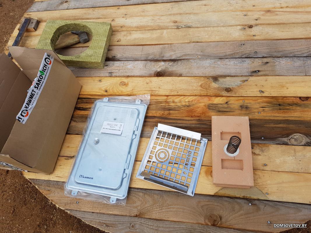

@ВАМ вы действительно при работающем камине открываете ревизию и там температуры большой нет? Какое расстояние между ревизией и подключением камина? Подключение камина под 90 или 45 градусов? У меня будет где-то от 60см расстояние между ревизией и подключением камина, 45 градусов.

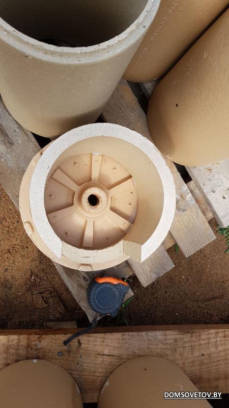

При таком раскладе конечно лучше планировать сделать слив конденсата. Сейчас его можно сделать следующим образом: при бетонировании чернового пола сделать закладную диаметром 10-15см в грунт круглого сечения под дымоход, потом ее засыпать щебнем мелкой фракции, на эту закладную поставить сборник конденсата и сам дымоход. Если что-то будет образовываться в дымоходе то все будет сливаться в грунт под дом, при указанном объеме 1 литр за сезон эта закладная будет со всем справляться без проблем.
Вот так выглядит сбоник кондансата в дымоходе который мне привезли.

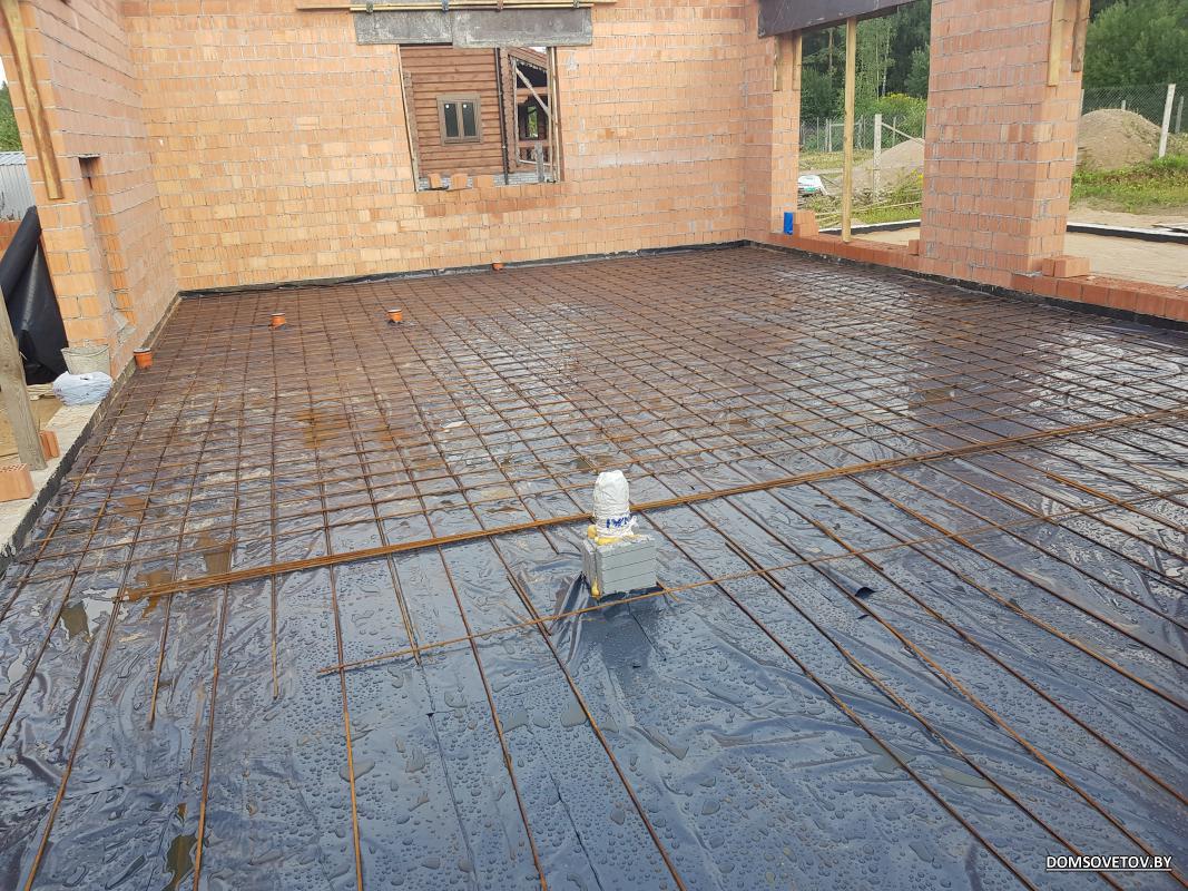

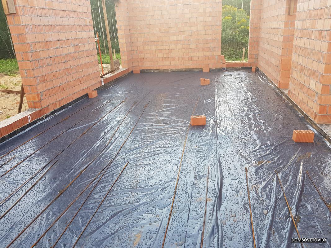

Старый 10.08.2021, 00:25   #300 или 328843
welaribo
Сообщений: 1,445

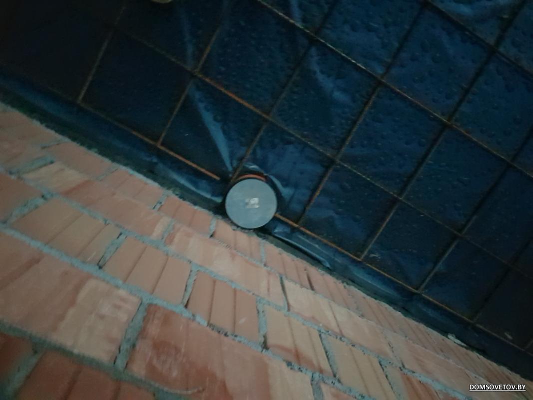

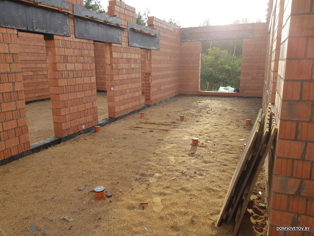

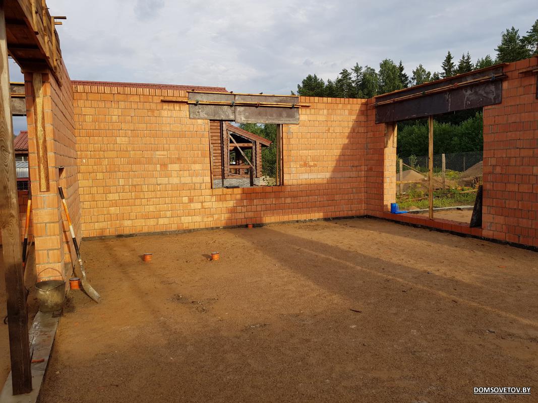

Готовим черновые полы: трамбуем, растелили пленку, вяжем каркас чернового пола.
Вопрос по оголовкам канализационных труб. Их надо как-то готовить перед заливкой? Например, обмотать демферной лентой чтобы не было жесткой связи бетон/труба или как-то по-другому изолировать от бетона?
У меня тут 2 соображения почему это стоит делать. Сами полы по грунты как бы "плавающие" и если сядет грунт даже на доли мм то черновые полы сядут вместе с грунтом. Если нет жесткой связи бетон/оголовок то нечему ломаться в процессе усадки. Второй момент - удобство монтажа сантех приборов в будещем, возможно если труба канализации не плотно забетонирована в бетон полов это дает какие-то возможности сантехникам в будущем. Буду признателен за советы.
