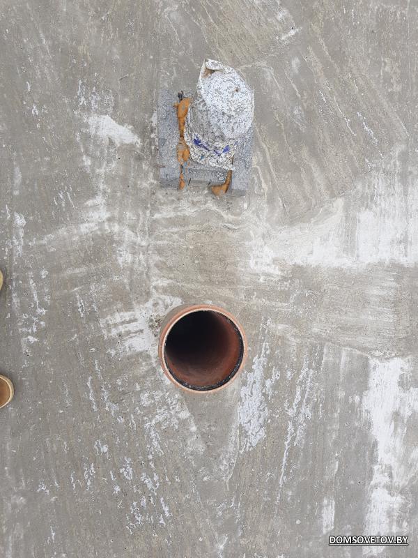

При таком раскладе конечно лучше планировать сделать слив конденсата. Сейчас его можно сделать следующим образом: при бетонировании чернового пола сделать закладную диаметром 10-15см в грунт круглого сечения под дымоход, потом ее засыпать щебнем мелкой фракции, на эту закладную поставить сборник конденсата и сам дымоход. Если что-то будет образовываться в дымоходе то все будет сливаться в грунт под дом, при указанном объеме 1 литр за сезон эта закладная будет со всем справляться без проблем.
Сделали и слив конденсата из дымохода камина прямо в грунт, заложили большую трубу для этого. Позже засыплю туда чистого мелкого щебня. Я не знаю будет ли конденсат в дымоходе, но сделать слив на данном этапе это копеечные затраты. Так что пусть он лучше будет на всякий случай хотя изначально не планировал делать это. Спасибо всем за советы и мысли по этой теме.

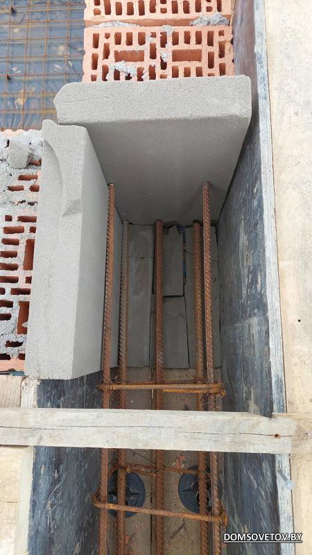

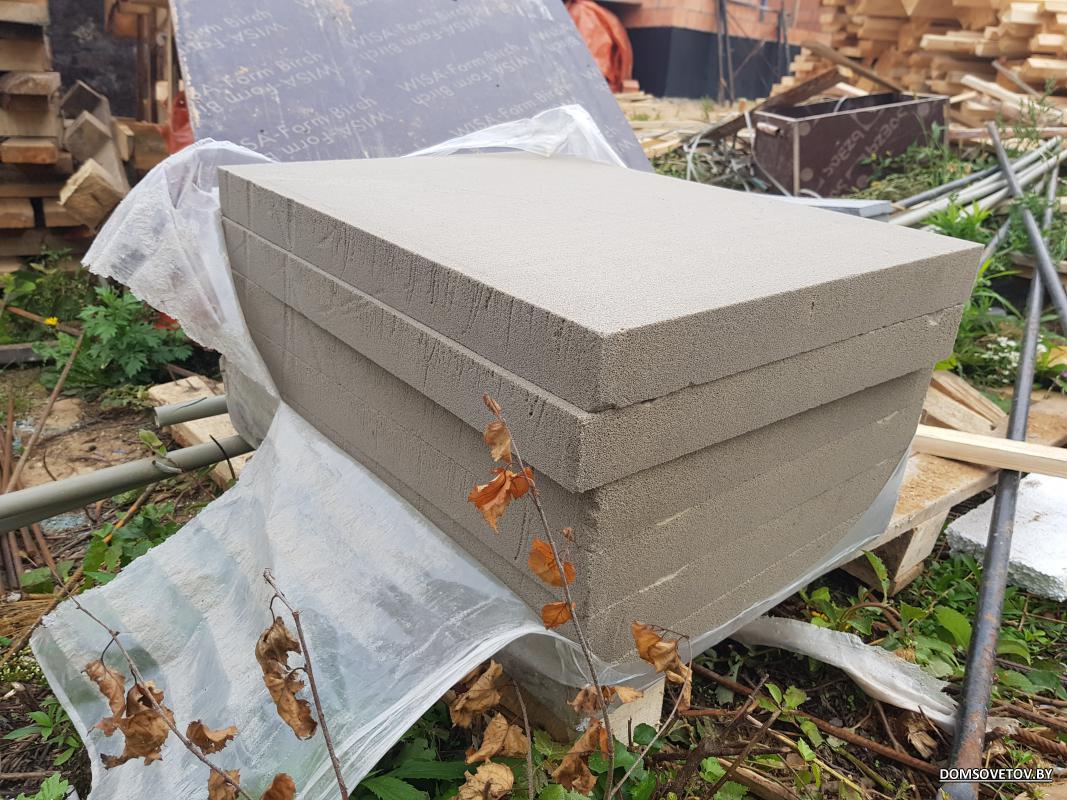

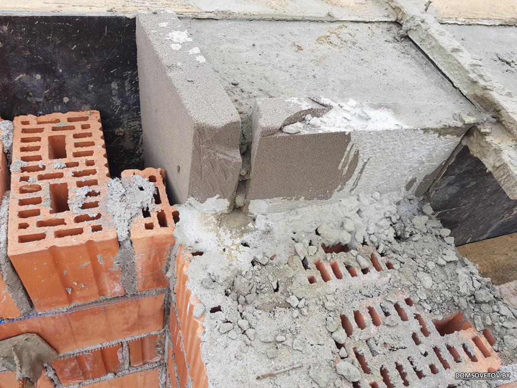

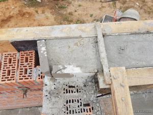

Немного заморочились с опиранием балок террасы/крыльца на стены. Все эти балки будут утепляться снаружи, но подрядчик тем не менее посоветовал лучше максимально отсечь бетон от стен. В качестве термоотсечек в этих узлах использовали пеностекло так как ложили его не только с внутренней стороны стены + торцов, но и под балку в месте опирания на стены где будет нагрузка.

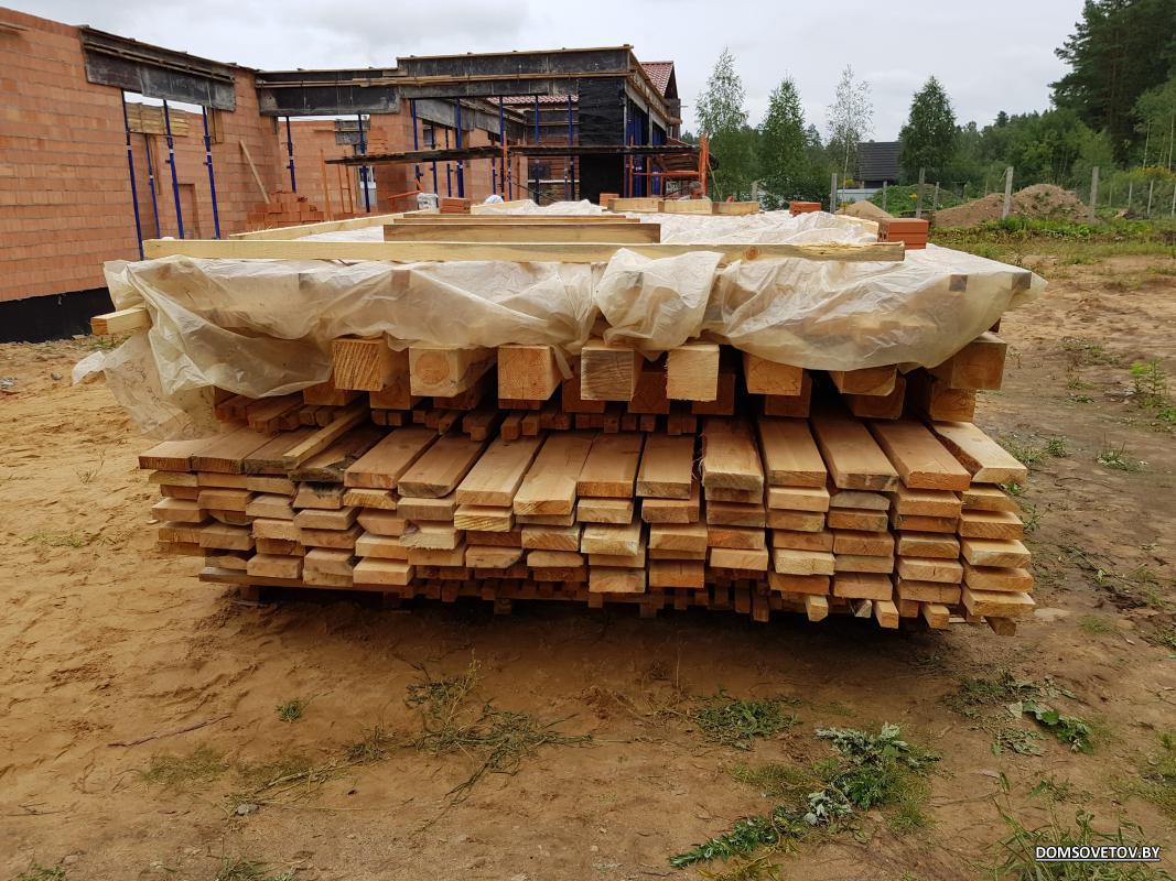

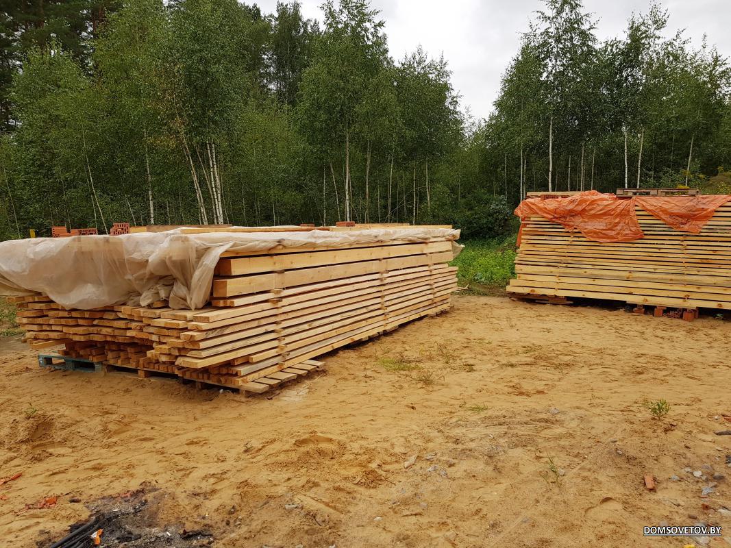

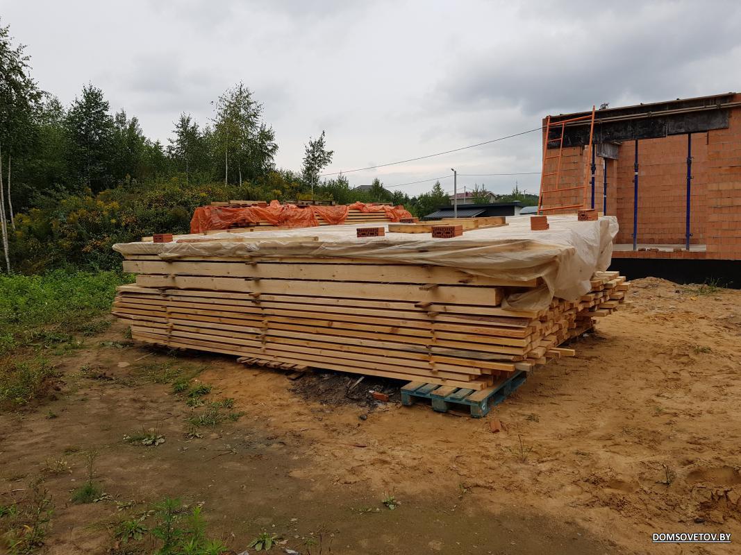

Привезли еще одну партию древесины ~10м3. Зелени на дереве нет, по внешнему виду все ОК. Будем чем заняться на выходных чтобы также сложить все для просушки с учетом всех советов выше.
оёй. слишком низко, будет замокать от дождя, и слишком густо для проветривания.
Все сохнет отлично, не трольте :-).

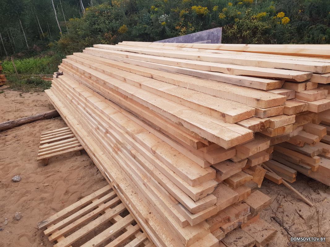

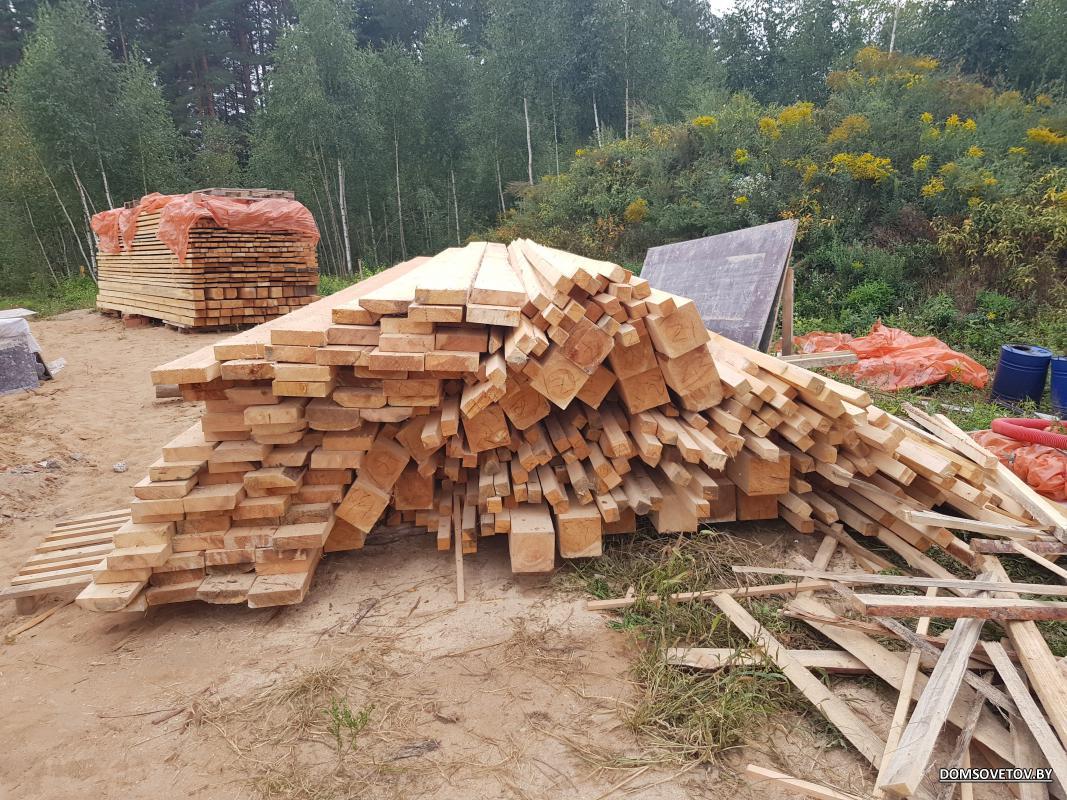

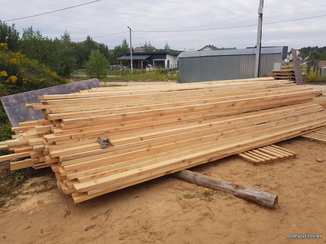

Сложили вторую партию дерева. С очисткой щетками дерева от налета где он был + убрать обзол времени ушло в 2 раза больше, втроем справились за 8 часов.

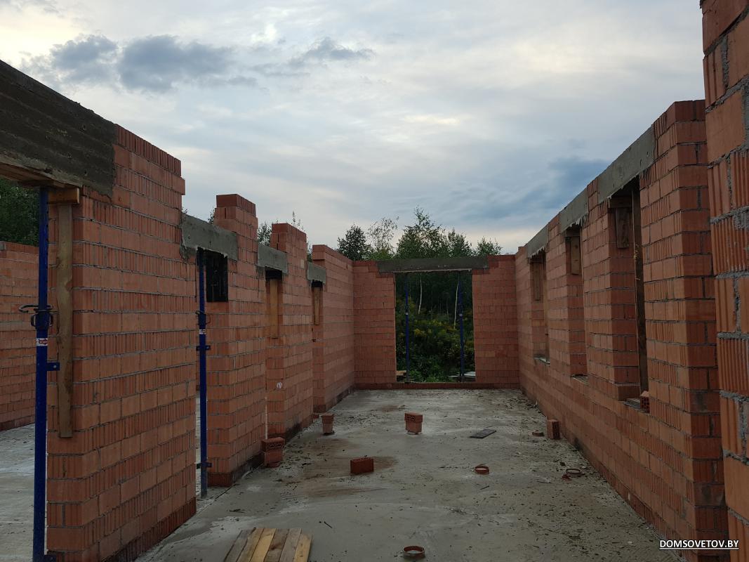

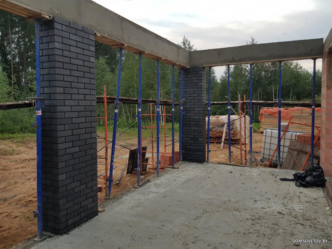

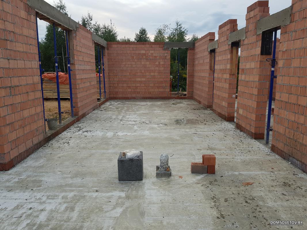

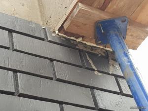

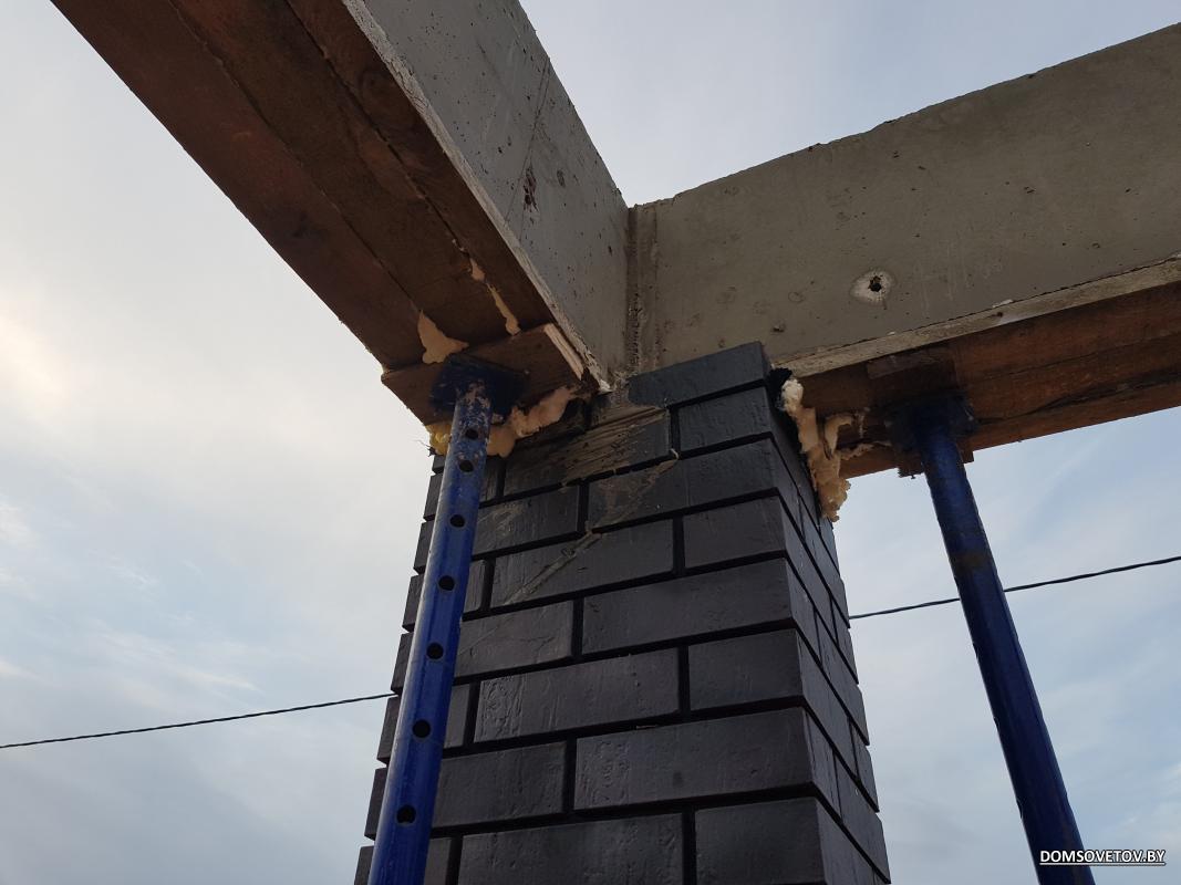

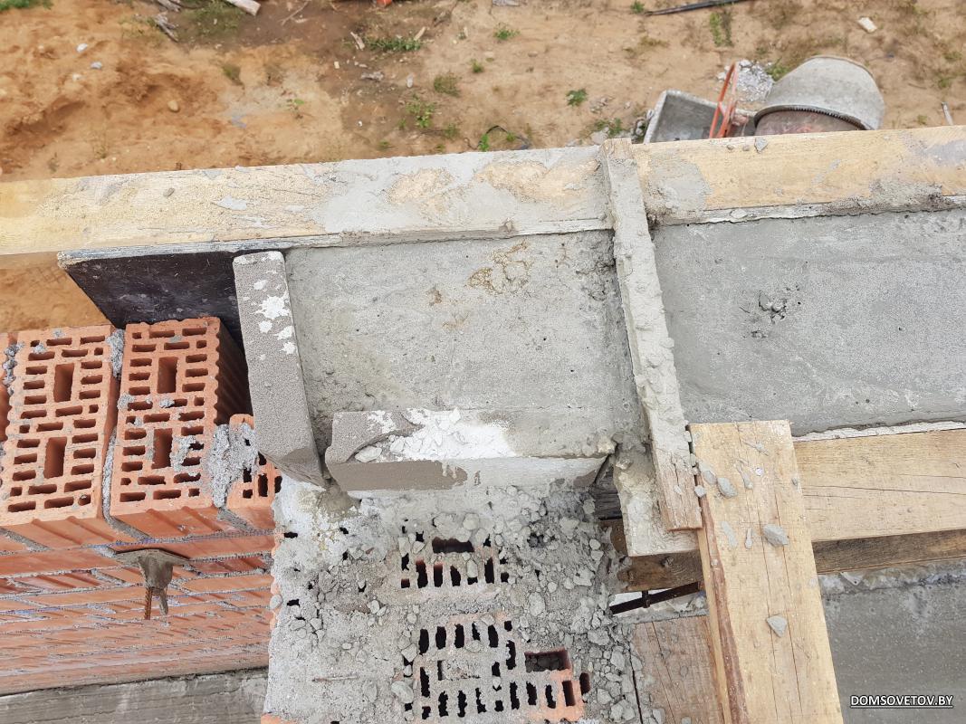

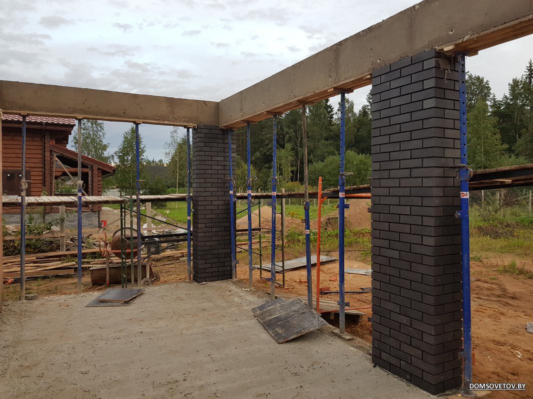

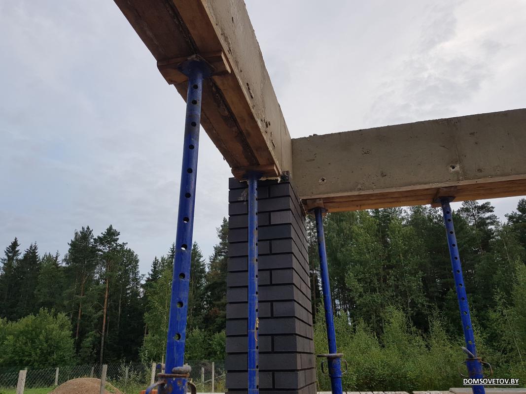

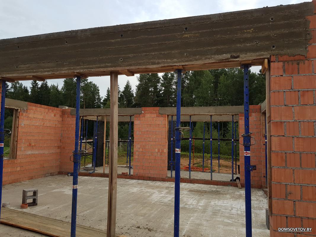

Сняли опалубку с перемычек, подпорки пока ребята строители сказали лучше не снимать так как обильные осадки были в последнее время и бетон еще не набрал прочность. Соответственно, это же касается и черновых полов - лучше пока не давать на них нагрузку. Начало кладки перегородок перенесли на след неделю.

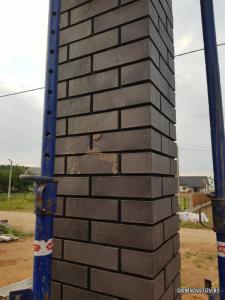

о фото ничего критичного имхо, интересный эффект. Но пленку с учетом того что вы рассказали я сниму пораньше :-).

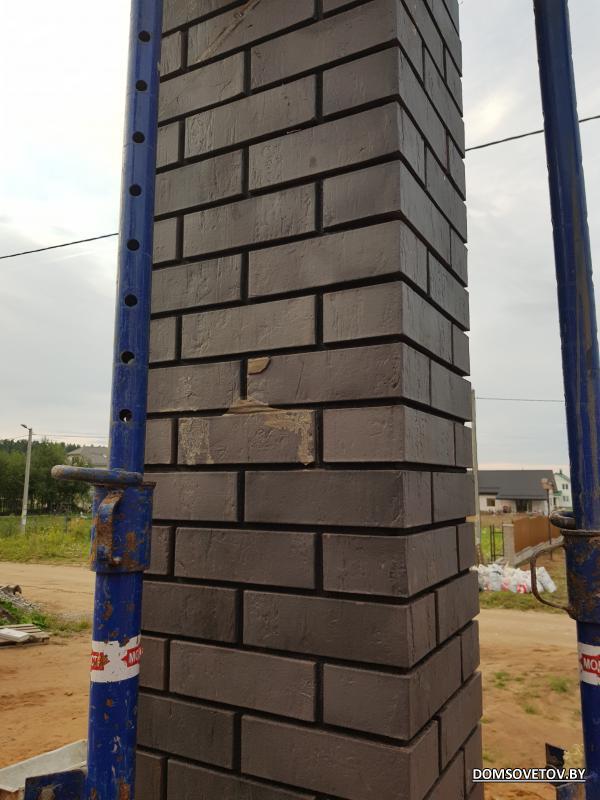

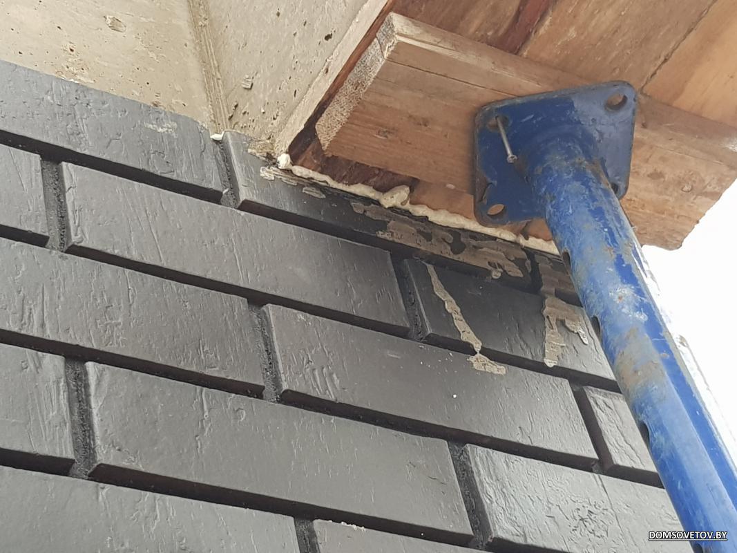

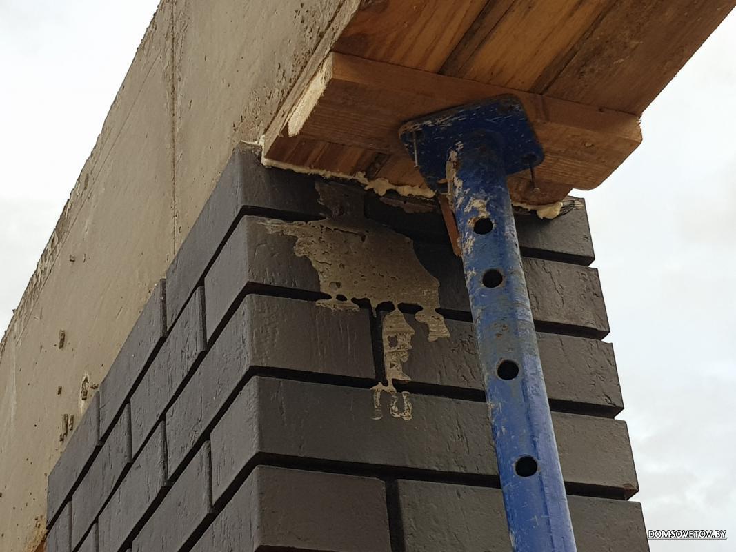

Снял пленку со столбов, кирпич под ней был весь мокрый. Затекать под пленку по всей высоте не могло, так что это конденсат который выходил из столбов. Если оставить эту пленку на долгое время то влага на кирпиче по всякому может себя повести, своими глазами увидел все это.
Несмотря на то, что все столбы были замотаны пленкой кое-где все равно заляпали кирпич. Посоветовали средство Кераблеск чтобы убрать бетон с кирпича, буду пробовать на выходных.
Ну и стало понятно, что как только уберем подпорки для перемычек - столбы надо сразу защищать чтобы сохранить кирпич от сколов или других повреждений - обить столбцы доской и зашить фанерой или чем-то похожим чтобы дать им "дышать" но исключить повреждения.

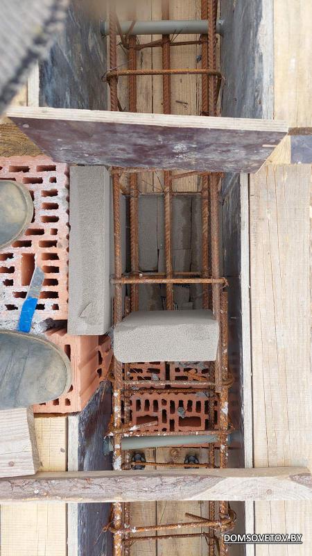

Размер сердечника мал чтобы отдельно залить его и потом обложить кирпичом. Поэтому тут только заливать сердечник постепенно по мере кладки столба
Размер сердечника 270x140 и 530x140, строители сказали что не получится сердечник залить отдельно и кирпичом обложить попозже так как не выдержит нагрузки.
