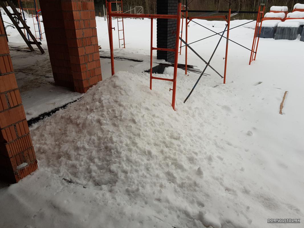

Завтра привлеку бесплатный детский труд: и зарядка, и свежий воздух для детей, и помощь мне :-).

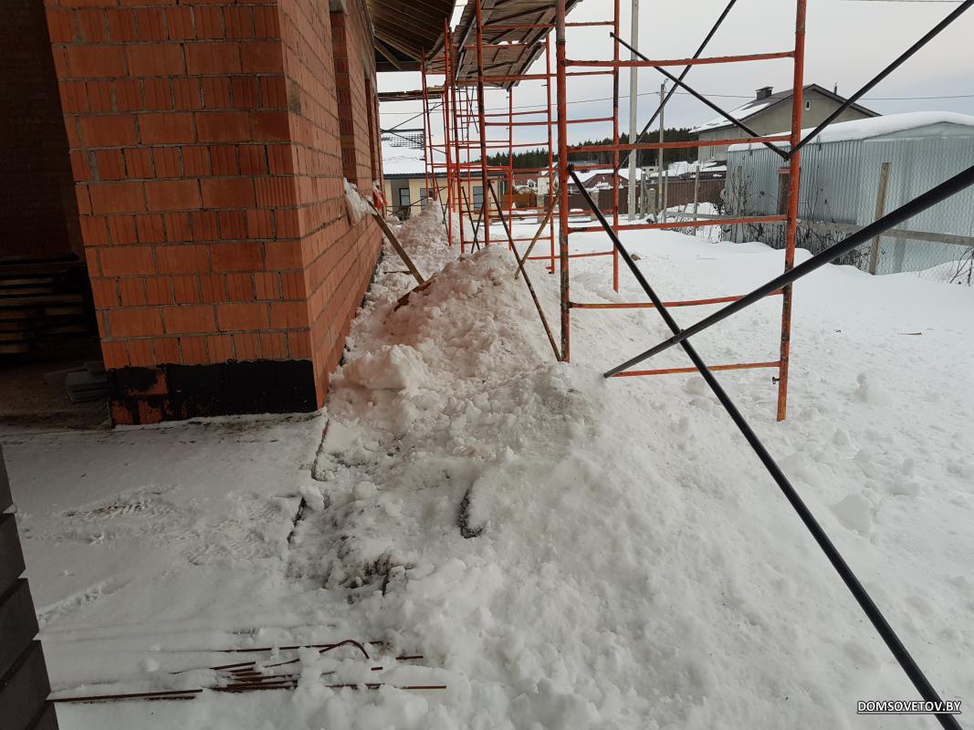

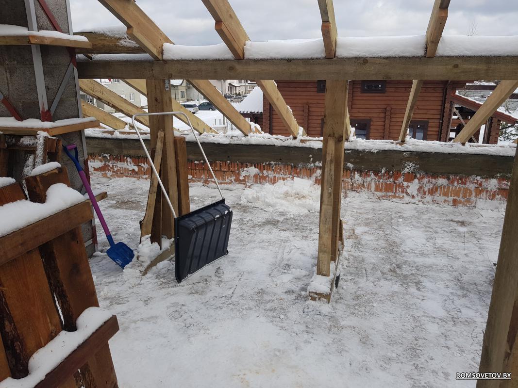

Помощь молодого поколения поставили на поток + разбавляем это всякими вкусняшками чтобы было интересно. Поледние выходные всегда был снег, так что один день на выходных всегда проводим с лопатами в руках на стройке.

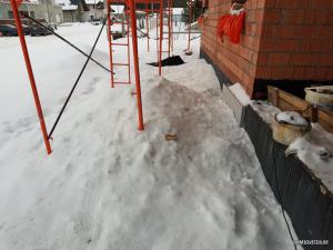

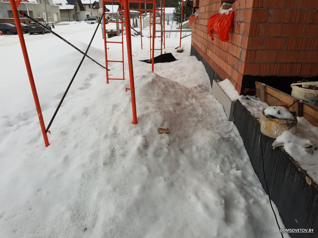

За зиму уже скопились кучи снега с крыши. Ростверк много где на всю высоту в снегу, отбрасываю снег чтобы убрать контакт снега с кирпичом стен.
