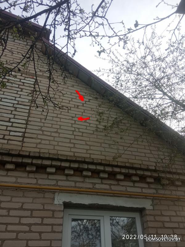

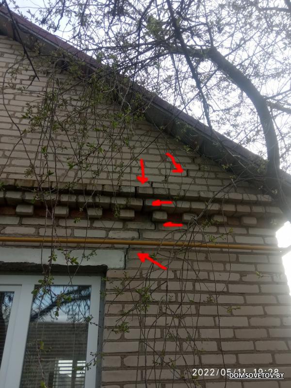

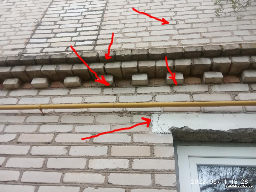

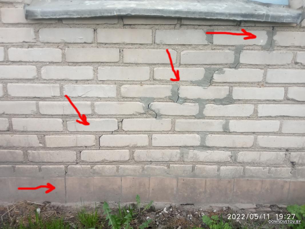

Добрый день! Нужен совет. Требуется ремонт фундамента частного дома. Дому 48 лет. Проблема возникла давно - лет 40 назад, зимой треснула стена в нескольких местах. Была попытка устранить проблему собственными силами - заливка бетона под угол дома, должного эффекта это не дало, трещины остались и продолжают медленно, но верно увеличиваться. В 2013 году был сделан ремонт внутри комнаты, заменена штукатурка. На данный момент под всеми 4 окнами появились трещины, размером в 1 мм. Данная часть дома расположена вблизи уклона. Отмостки вокруг дома нет, с северо-западной стороны была, но разрушилась. Какие варианты укрепления фундамента могут быть и к кому лучше обратиться?

Отмостки нет - есть намокание грунта под фундаментом. Дому почти 50 лет, поэтому предположу, что фундамента там в лучшем случае 0,6 -0,7 м в земле. Поэтому при переувлажнении почвы за осень-зиму при сильных морозах угол гуляет, вот и трещины появляются в самых слабых местах - под окнами.
Мое мнение - делать утепленную отмостку на ширину мин 70 см. и смотреть.

По фото лечить - так себе затея. Если хотите грамотных советов, грамотно задавайте вопрос. Нужны факты.
1. Что с фундаментом? Какой? Монолит? Сборный? Глубина заложения?
2. Грунты? Участок: низина, косогор? Грунтовые воды?
3. Стены. Материал? толщина?
Когда будут ответы на эти вопросы, тогда может и ответ сами найдете. Если нет желания вникать в это, тогда нужно сразу искать контакты исполнителя , который сделает и озвучит ценник.

вы слишком требовательны к простой деревенской бабке. но по озвученому могу предположыть отсуствие армирования в мелкозаглубленной ленте.
вот здесь можно посмотреть https://www.youtube.com/watch?v=l18ZbCjIh8k

Фундамент не армированный, бутовый 0,6 м. По грунтам конкретно по всему периметру сказать не могу, но в основном песок. Уровень грунтовых вод низкий. Про уклон я уже писала. Стены из кирпича 0,5 м с шлаковой засыпкой. С противоположной стороной дома проблем нет. В 2002 году к старому дому с юго-восточной стороны пристраивалась двухэтажная пристройка. Проблемы возникли с северо-западной стороной и соответственно северным и западным углами дома.

в відео выше расказываеца как укрепіть старый фундамент, подлівая бетон по частям і с арматурой. для этой работы достаточно 2х человек,строітельный уровень, бетономешалка і грузовік песка.
по времені это гдето на месяц - два работы по пару дней в неделю.
потом по періметру дома сделать дренаж і водоотвод, утепленную отмостку. это защітіт фундамент от намоканія і морозного пученія.
