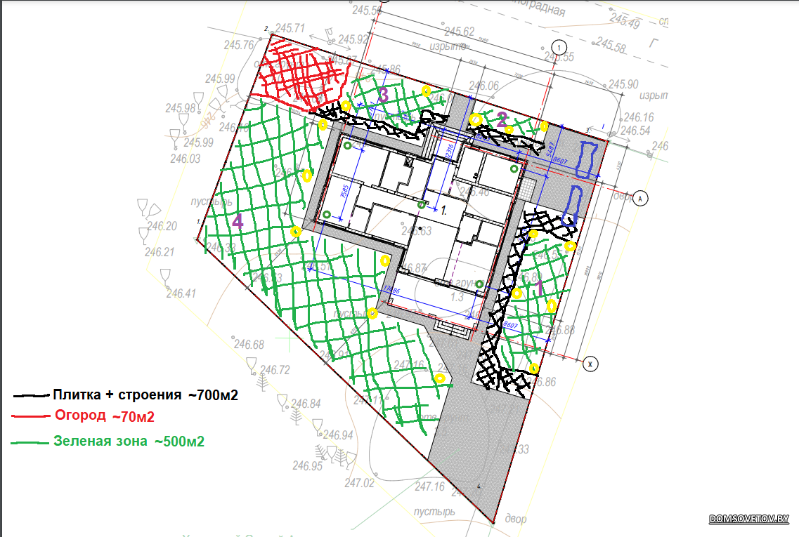

Порисовал в Paint немного чтобы прикинуть очень грубо что и как: строения + плитка, огород, зееная зона. По итогу площадь зеленой зоны получается ~500м2, напрашивается 4 зоны полива, большую зону можно делить еще на 2 части при необходимости. Желтым обозначил возможное расположение форсунок, но это так чисто для оценки, в сумме получается ~15 форсунок. Учитывая что мощность форсунок колеблется в пределах 0.1-0.8м3/час примем для расчета средний расход одной форсунки 0.5м3/час.
Оценочный рассчет показывает что максимальная мощность автополива всех зон около 15*0.5=~7м3/час. Однако если поливать по зонам то самая большая зона №4 потребует около 6*0.5=3м3/час и эту зону еще можно делить. С такими данными уже проще сделать выбор: в принципе должно хватать насоса на 3-4м3/час + делить на зоны, или насос на >7м3 без разделения на зоны. Как выше упомянали автоматика автополива стоит 200-300уе, буду смотреть разбежку цен на насосы но что-то мне кажется что там отличия по цене будут больше для таких объемов.

@welaribo, судя по вашей схеме, либо забор и плитка поливаться будет, либо часть зеленой зоны поливаться не будет.
з.ы. или вы собрались форсунки с динамикой брать? там каждая будет стоить как автоматика полива
Последний раз редактировалось Makapoh; 15.05.2022 в 23:46.

нарисуйте кружочки на каждой форсунке, чтобы она-форсунка, была центром кружочка. сразу станет понятно что будет заливать она.

Размер участков плохо виден. Но на большом куске газона нужно ещё ряд полива вдоль забора иначе там будут зоны без полива.
0.8 м3 берет форсунка полива на 360 градусов на 9м радиуса. У вас максимум на 180 градусов сектор полива. На мелких кусках газона и того меньше, там не 9м радиус.
Можно ваш расчет делить пополам или считать правильно. Слишком грубая прикидка.
@Makapoh, на 500м2 газона никаких доп ёмкостей не надо. И часами там поливать тоже не надо.
Днём поливать не советуют. Капли воды как линзы работают и портят траву. У меня полив на вечер и утром до рассвета настроен был и автоматика ещё из интернета прогноз погоды берет на случай дождя и чтоб посчитать эватрансперацию чтоб лишнюю воду не лить. Часами зоны поливать не надо. Ну может если земля совсем-совсем песок.

Два мелких верхних куска газона это одна зона полива. Они слишком мелкие. Итого 4-5 зон полива на газон.
Возможно надо ещё предусмотреть или капиллярный на деревья или мелкие поливалки за забором, если там тоже газон. Но это будет не большой расход.
