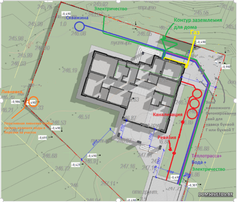

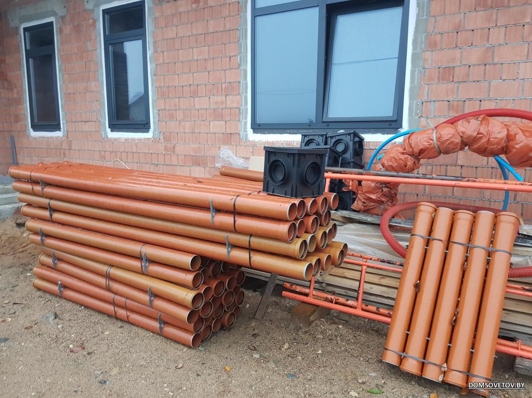

Ливневый колодец смонтирован уже год назад. По текущей компоновке коммуникаций на участке у него единственной возможное положение чтобы собрать воду из всех источников и была возможность для сброса излишек по рельефу в лес. Именно по той причине что колодец один использовал 2м кольца чтобы увеличить зону фильтрации. Схема коммуникация по финишу вот такая получилась.
Полтора года назад помнится задавал вопросы что и как потому как вообще не представлял как получится, а вот уже и финальная схема коммуникаций готова благодаря постепенной коллективной помощи :-).
Надо определяться по разводке канализации по дому и вводу в септик.
Как организовать ливневку на участке с учетом дома - пока хз. Буду признателен за советы.

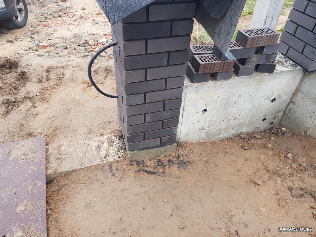

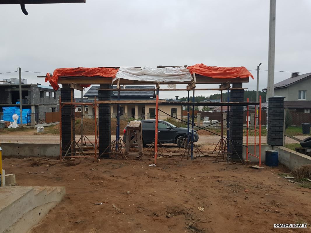

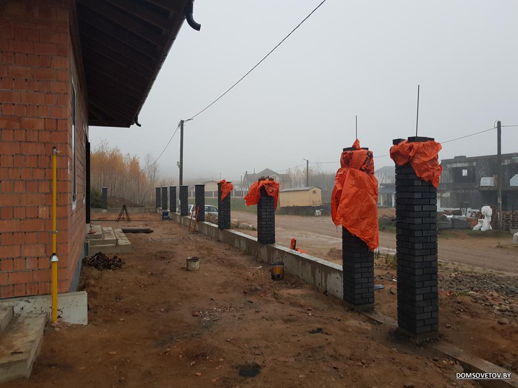

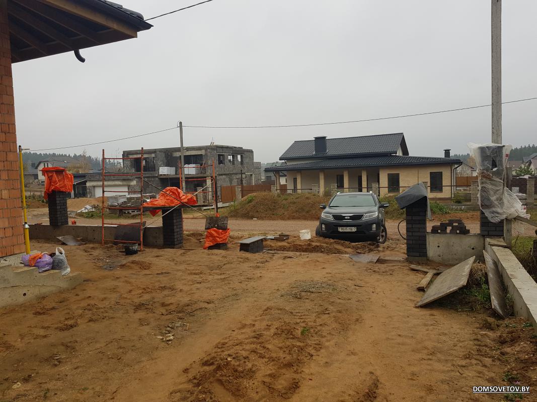

Начали ложить столбы въездной группы. Здесь подлили тумбочки под столбы чтобы кирпич не был в земле с учетом финишного покрытия.
Кабели лучше заложить в трубу, также заводить в столбы.
Так и сделал, в каждом столбе по 2-3шт 25мм трубы под коммуникации, протягивать провода буду позже уже по факту.

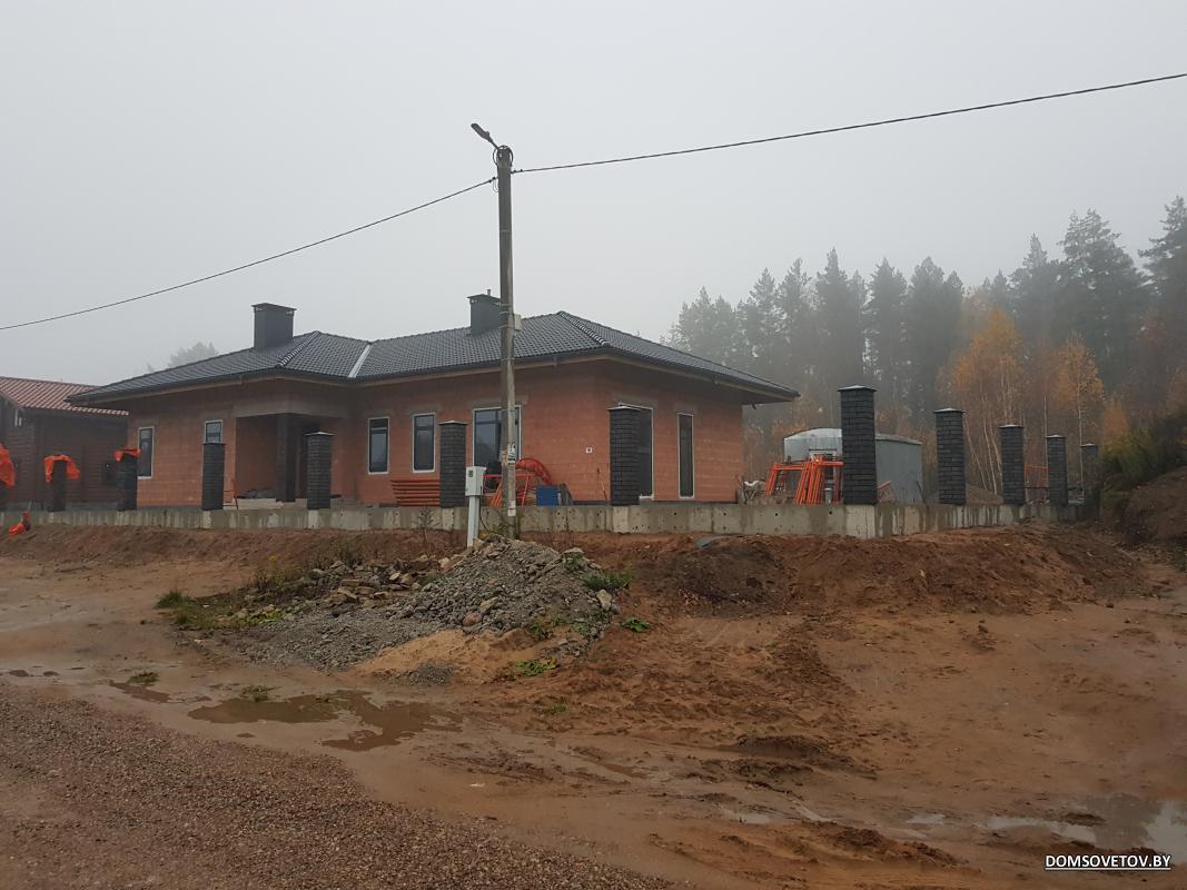

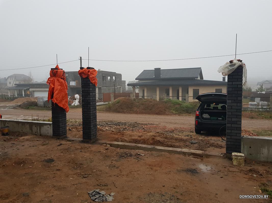

Доложили столбы + въездную группу. Так как поменялось решение по въездной группе то остались лишние накрывки для столбов которые я покупал еще весной под изначальный план. Клинкер был куплен с запасом чтобы и зону барбекю со временем тем же кирпичом выложить. Но не использовать уже купленные накрывки это как-то не рационально, поэтому сделал кирпичные столбы по 2м сторонам участка: лицевая и угловая где нет соседей.
А до зоны барбекю под крышей еще далеко мне, к тому времени или клинкер станет доступнее или буду использовать обычный кирпич под покраску, как я понимаю это тоже норм решение.
Дима, у тебя уже на фасаде темный кирпич?
Уже да.

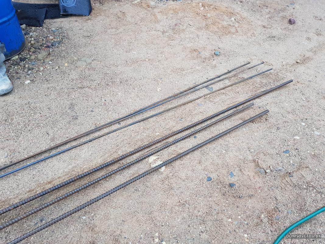

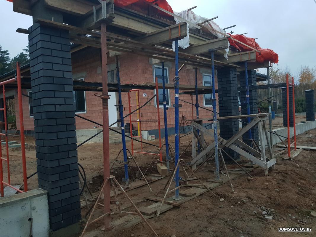

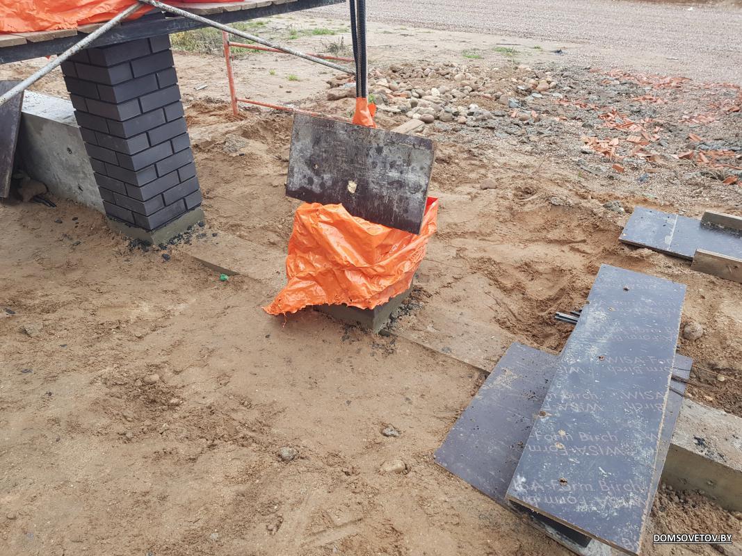

Дальше формируем балку над въездными столбами, привезли 25мм + 12мм арматуру для нее так как моя арматура которую заказывал зимой уже закончилась. С рассчетами по балке помог подрядчик.

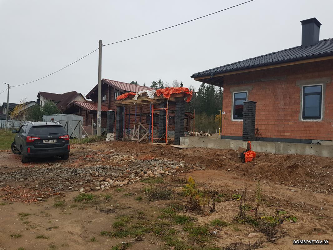

буду сюда постепенно камень/бетонный бой добавлять так как перепад есть.
Весь бетонный/кирпичный бой + камни с участка сыплю на зону стоянки для авто, как раз зону стоянки авто 10м +- уже получилось сформировать.
Не вполне хороший ход.
В своё время Я тоже так сделал.
Но, когда начали подготовку к укладке плитки пришлось этот бой снова вынимать.
Старый 04.11.2022, 09:07   #1067 или 330953
welaribo
Регистрация: 13.09.2015
Сообщений: 1,445
Этот бой небольшой толщиной просыпан, он под колёсами машин наполовину еще в грунт войдёт. Участок выше дороги и тут формировать заезд надо в любом случае, то есть все это еще засыпется сверху. У меня такие были мысли.
Смонтировали и залили самомесом балку. Попозже как снимем опалубку тут еще будет формироваться ниша чтобы спрятать роллету. В целом по габаритам получается отлично - дом значительно выше, въездная группа не доминирует, со стороны на мой взгляд смотрится отлично.

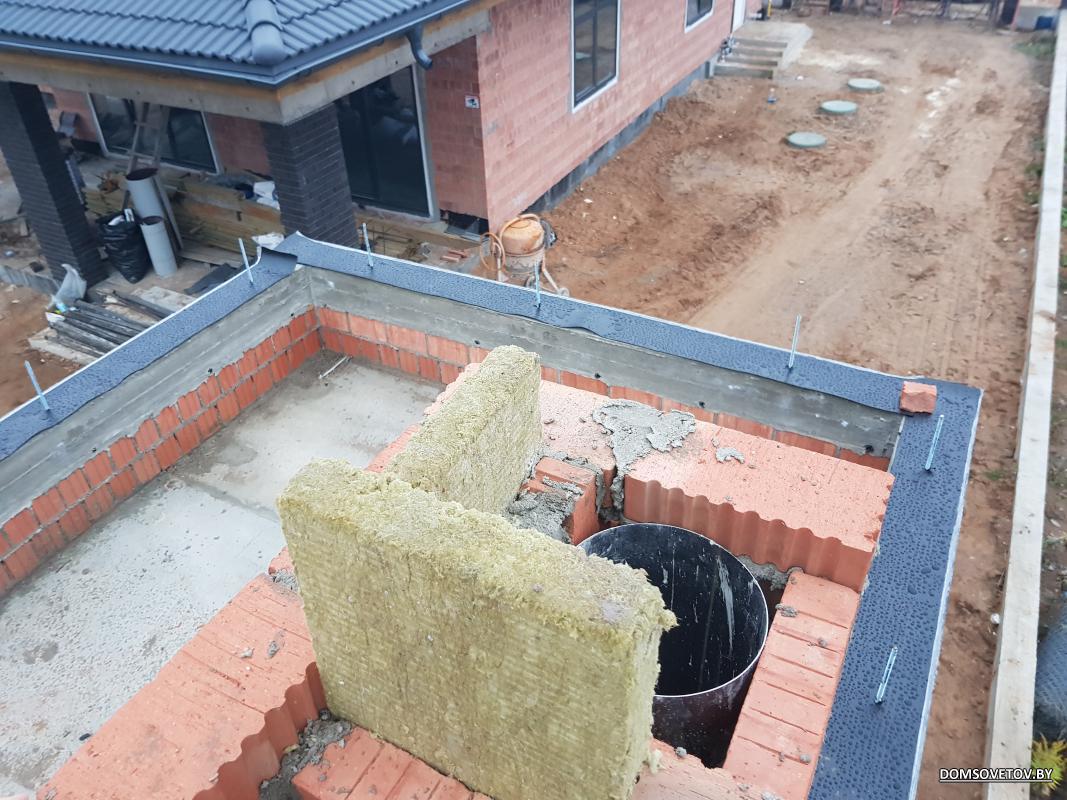

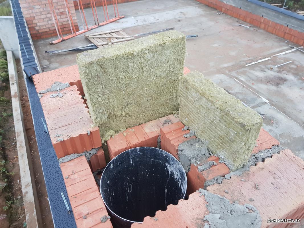

хочу чтобы дымоход чисто был в замкнутой кирпчной кладке, а вата в качестве термоотсечки будет зажата между кирпичом на ребро.
Закончили объединенный дымоход + вент-канал на бане. Так как по отверстию под дымоход немного ошиблись, то узел получился не совсем теплым: вату в качестве термоотсечки дымохода (холодная зона) с 2х сторон полулось использовать только. Вся шахта еще будет утепляться конечно, но труба дымохода это холодная зона и из-за нее вент-канал парной будет конечно дополнительно терять тепло.

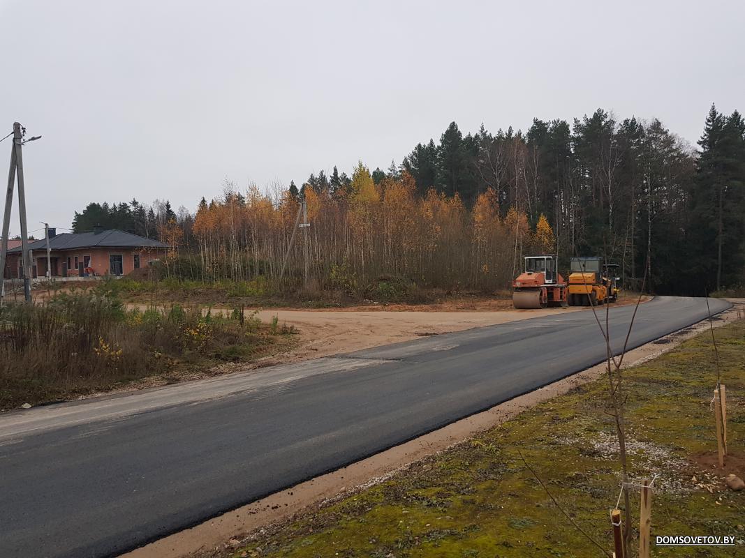

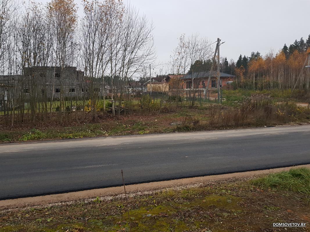

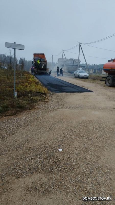

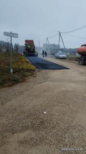

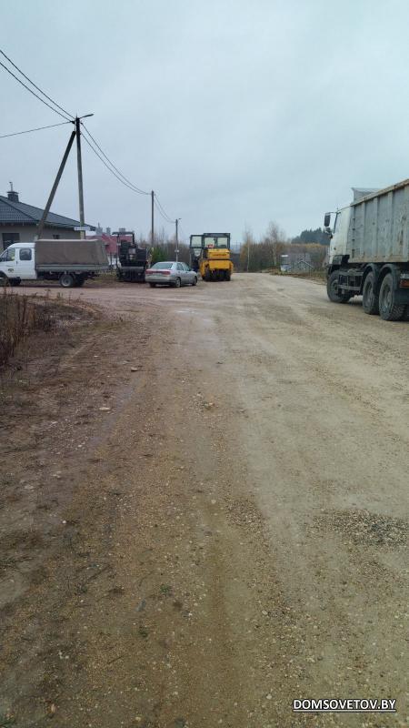

Если деревня продолжит асфальтироваться значит мы просто не смогли пробить бюрократические препятствия сейчас, а если и все на этом с асфальтированием в наших краях - значит дыма без огня не бывает. Я надеюсь что асфальтирование продолжится, по крайней мере куда и когда писать понимание есть чтобы нас рассматривали, совсем недавно заявку для рассмотрения уже направили чтобы и в след году мы были включены в программу. Время даст ответы на все вопросы.
На удивление время очень быстро дало ответы на эти вопросы. Вчера приехала техника Минрайгорремавтодора и начала асфальтировать центральную улицу за которую мы и боролись, а заодно и еще одну чтобы соединить 2 асфальтированные улицы. Все наши старания с индивидуальными и коллективными обращениями, приемами у должностных лиц были не напрасны, все в общую копилочку результата! Но что произошло такого, почему ситуация резко развернулась и нас услышали - пока точно не знаю, есть догадки, со временем все станет понятно. А пока прекрасно что асфальт там где он и должен быть!
