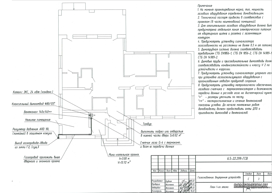

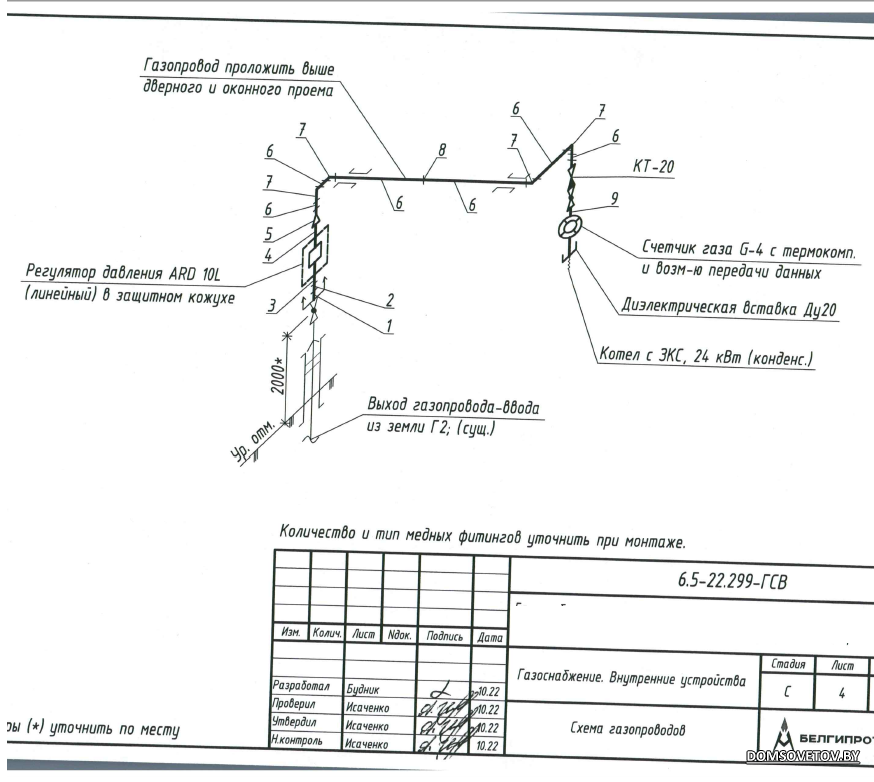

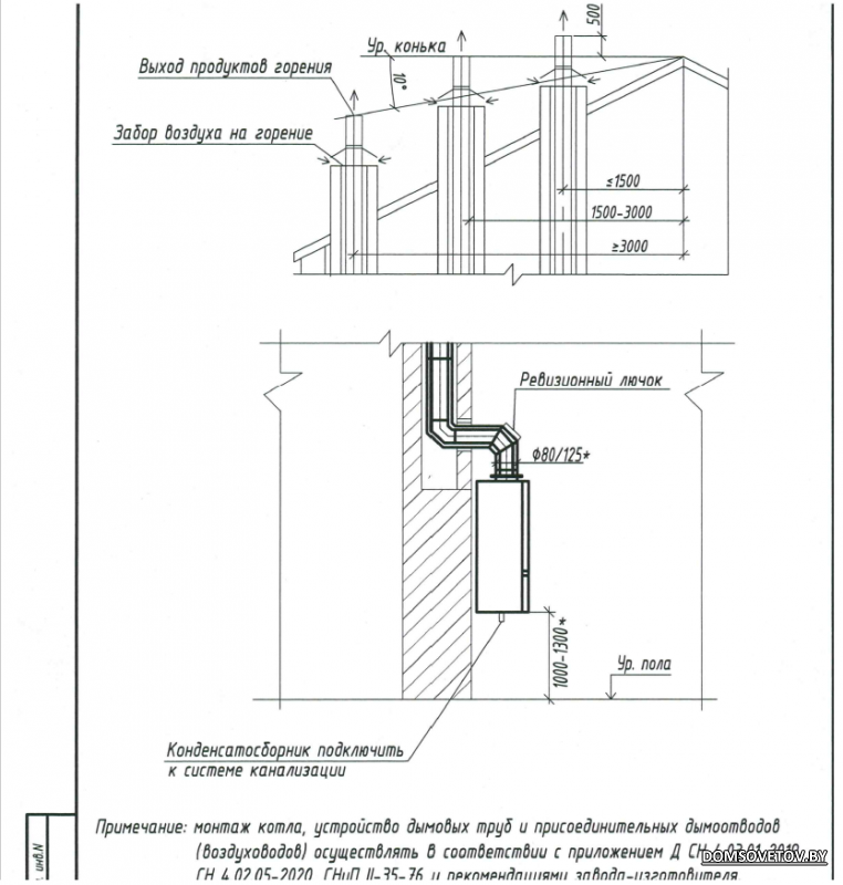

Созвонился с проектировщиком, позадавал вопросы, спросил можно ли просто указать ЗКС и не указывать модель котла и...да так можно, даже размер дымохода укажут со звездочкой и комментарием что уточнить по месту. @Vov4ik спасибо за пример, а так вносил бы я модель котла в проект потому что не знал что можно по-другому.
Мингаз за месяц разработал проект внутренней разводки газа по дому со всеми моими пожеланиями: ввожу газ на углу дома в хоз комнату и по хоз комнате веду в топочную, рудуктор на улице, счетчик в топочной, коаксиал на крышу, прочистка, медь, модель котла не указана, дымоход указан 80/125 со звездочкой уточнить по месту - максимально унифицированный проект чтобы ничего не менять в будущем.
В целом приятно удивлен такому подходу от гос организации: на объект сами приехали, с проектировщиком можно все обговорить, проект разработали с учетом всех пожеланий, смету приложили и готовы по ней выполнить все работы. Проект в Мингазе стоил 210 руб.

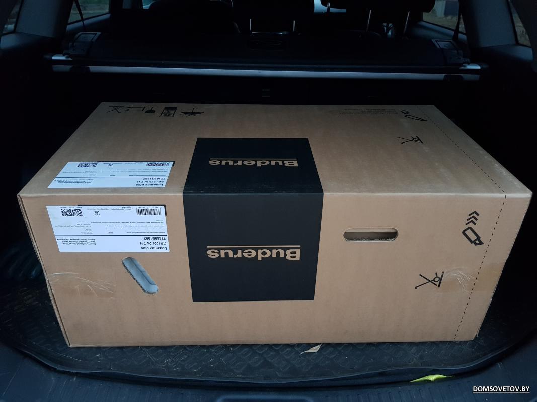

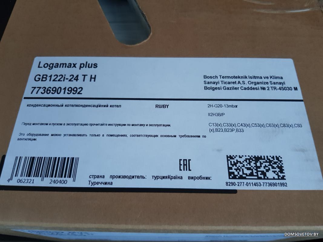

С месяц назад обзвонил магазины отопительного оборудования с вопросом можно ли купить газовый котел Будерус 24Квт 122/172 моделей - везде ничего не было, по 172 модели сказали что не будет вообще, по 122 ответили что иногда проскакивает, мои контакты записали. И вот через месяц на этой неделе один из магазинов отзвонился и сообщил что есть 4 котла 122 модели + цена точь-в-точь как на сайте производителя от 01.08.2022. Сегодня забрал свой экзэмпляр, полежит с полгодика пока дойдет до него очередь.
Котел мне продал магазин progreem.by. В целом приятное впечатление от них. Попробую и дальше по отоплению с ними сотрудничать по материалам потому как котел они продали по рекомендованной цене производителя и не занимались накрутками.

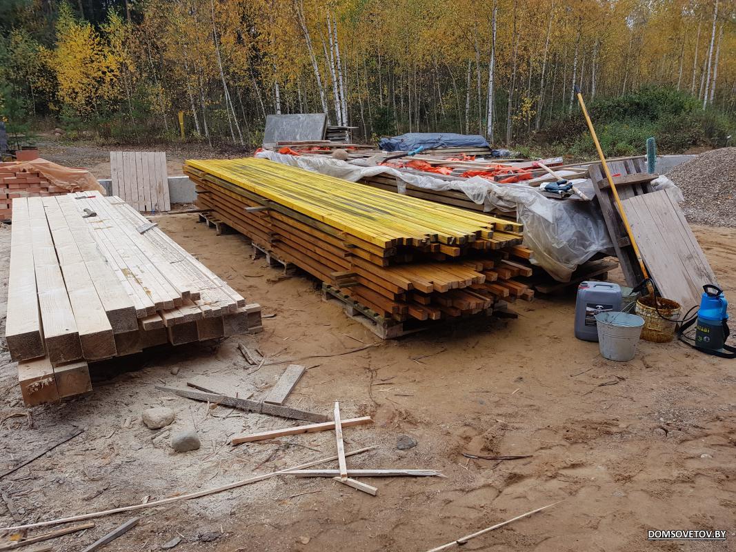

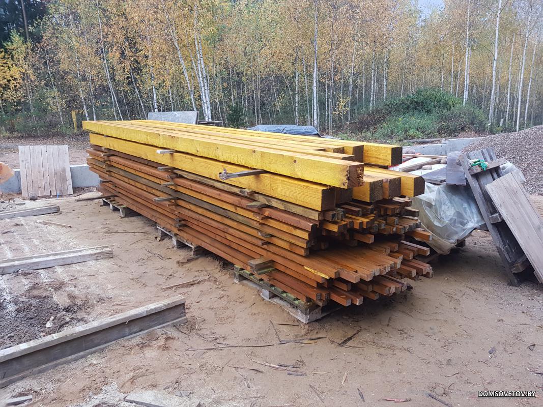

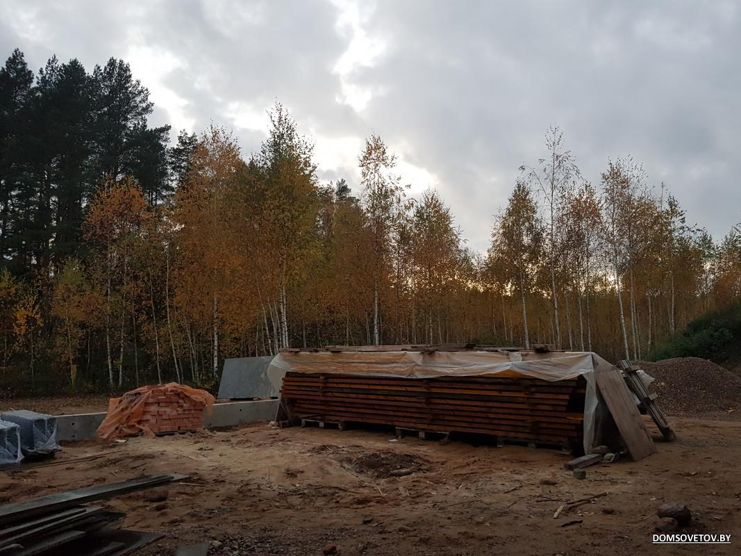

ему надо просохнуть хотя бы 2-3 недели и затем еще надо успеть обработать антисептиком, который должен наносится при температуре окружащей среды не менее 5С
На выходных обработал дерево антисептиком. Так как обрабатывал один то уже обошелся без ванны, наносил антисептик распрыскивателем + затем еще валиком активно втирал. В сумме ушло достаточно много антисептика, около 160л. До ненесения антисептика с дерева снималась кора если где-то была, потемневшие места металлической щеткой зачищал, обзол сметал щеткой. Крышу начнем делать через пару недель в лучшем случае так что за это время дерево успеет дополнительно просохнуть.

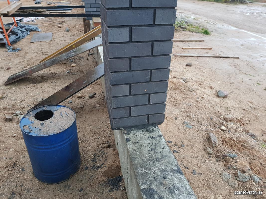

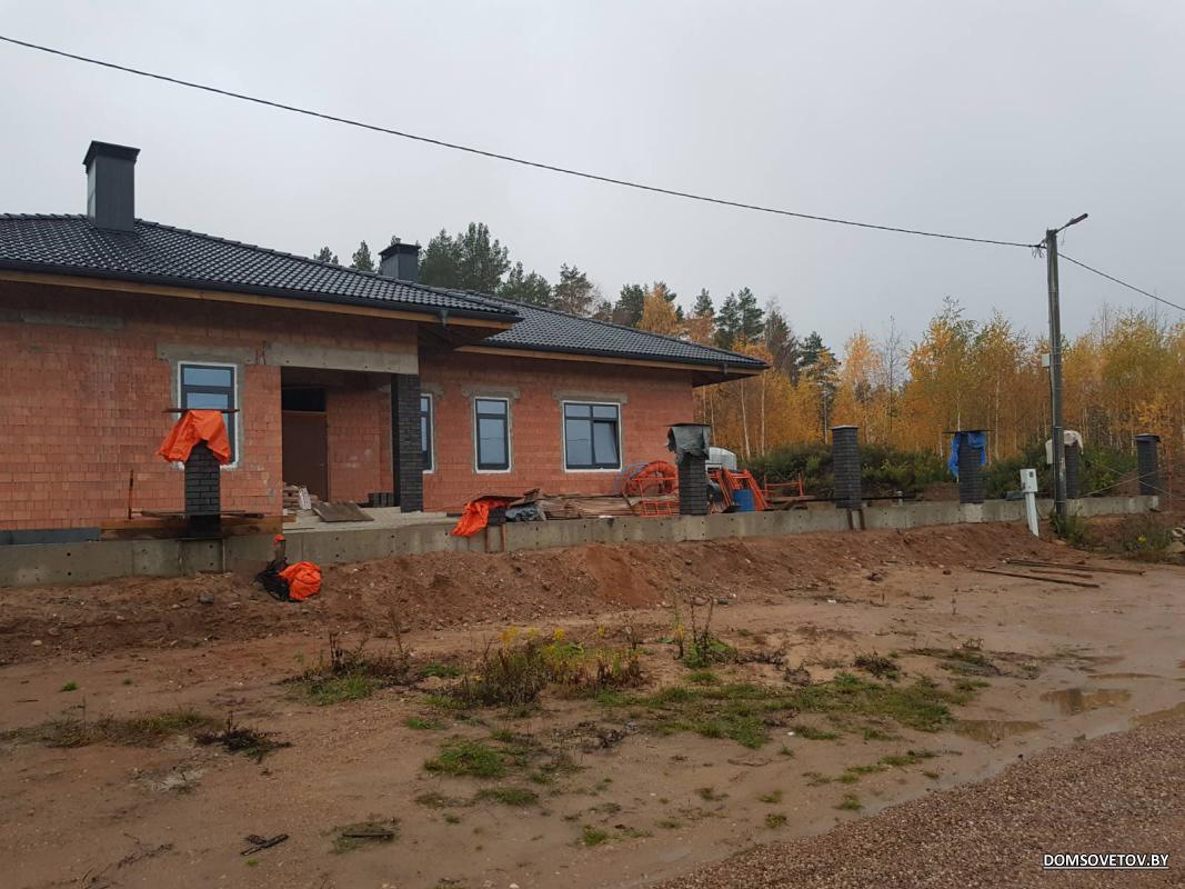

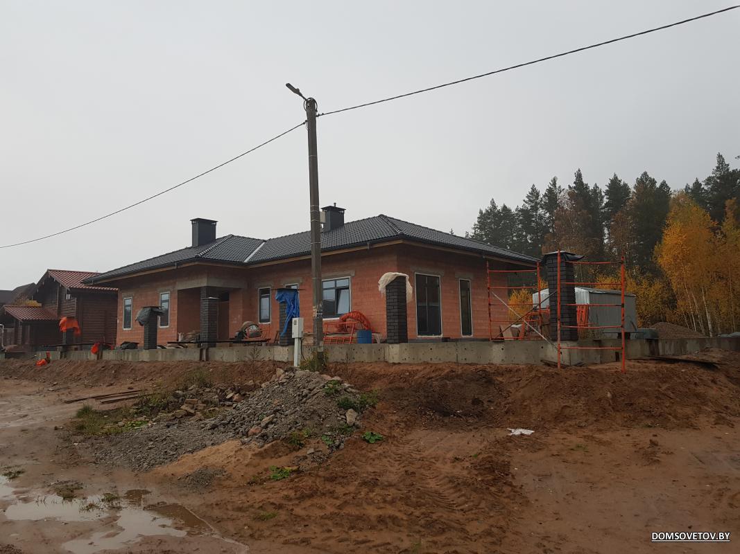

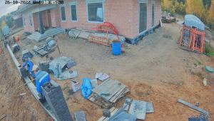

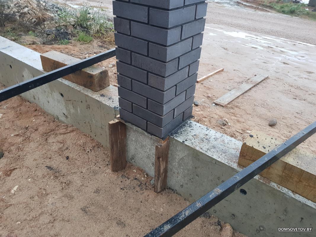

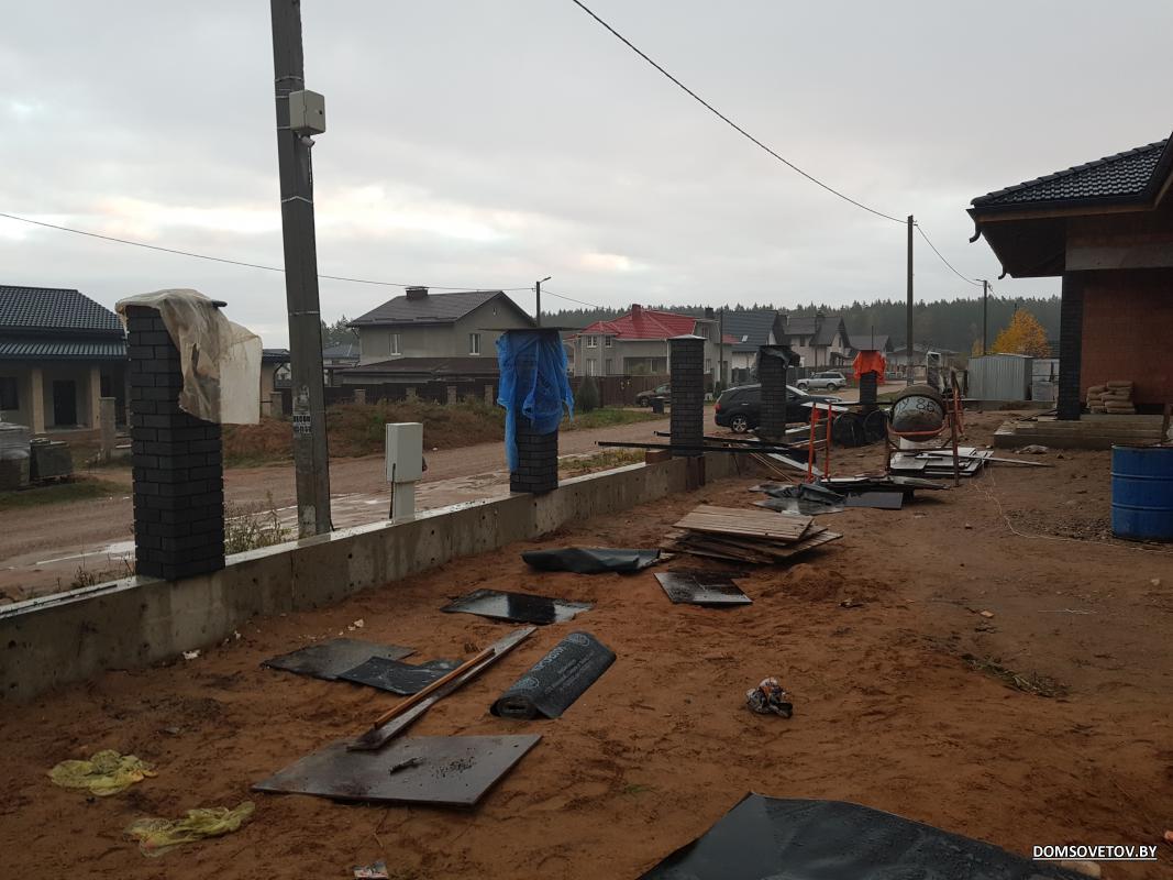

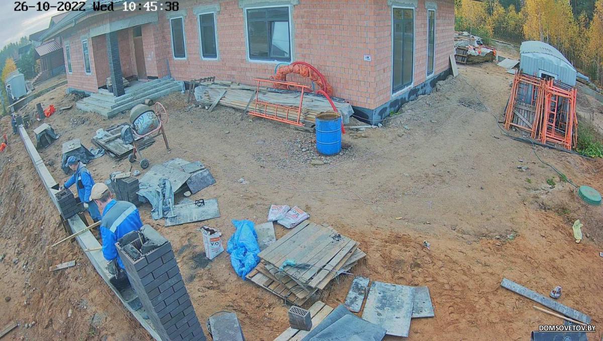

Начали ложить столбы на лицевой стороне забора. Ширина ростверка забора 250мм, столб имеет размеры 365x365мм, получается свисание кирпича 50-60мм. Решил не подливать ничего под столбы, ложим кирпич с таким свисанием + под столбы в раствор утоплен арматурный каркас из 10ой арматуры чтобы поддерживать свисание. Между ростверком и стобом ложится гидроизоляция. В столбе пускаем также прут 10ой арматуры для армирование сердечника который позже будет бетонироваться. Высота столба 160см, расстояние между столбами ~4м, всего на лицевой стороне получилось 8 обычных столбов.
Кирпич испльзуется такой же как и на столбах дома, накрывки для столбов из этой же серии брал. С клинкером с начало года проблемы: или нет или дорого. Но как обычно кто ищем тот найдет - я все привозил из Бреста еще весной и заказывал на glina.by где цены на тот момент были на 15-20% ниже минских даже с учетом доставки.
