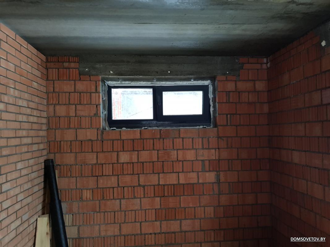

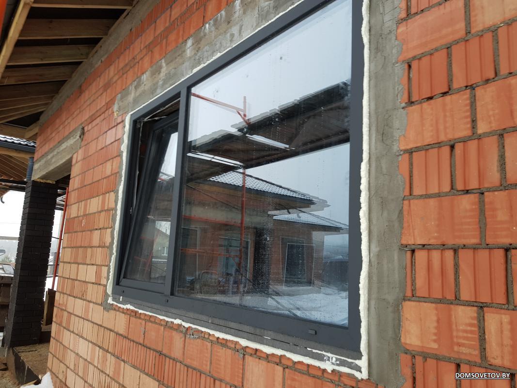

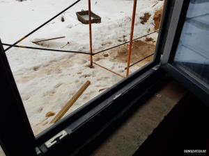

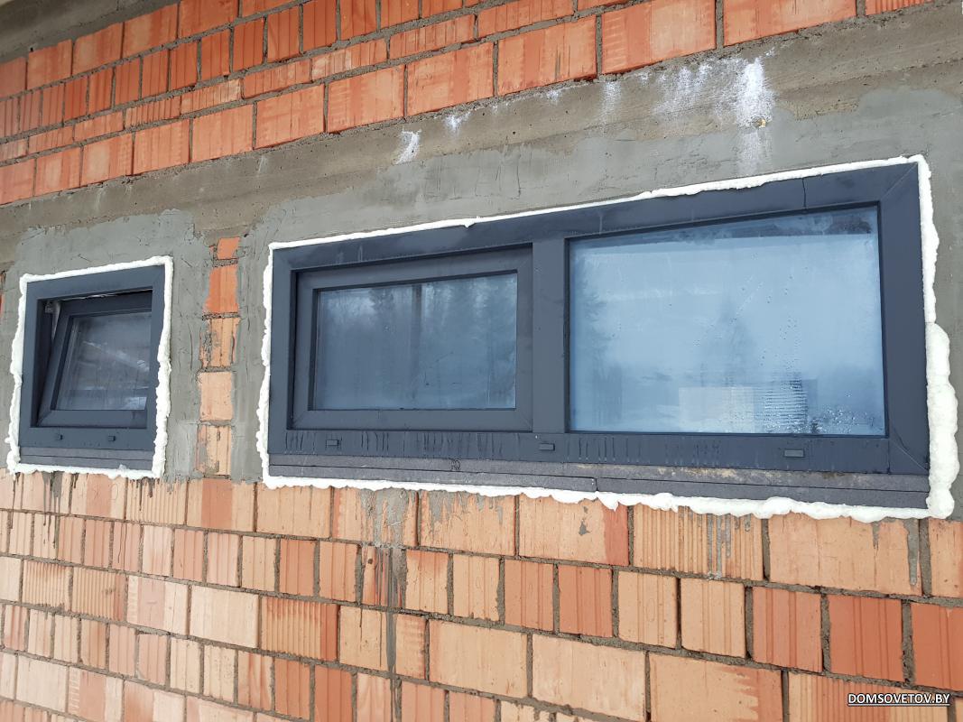

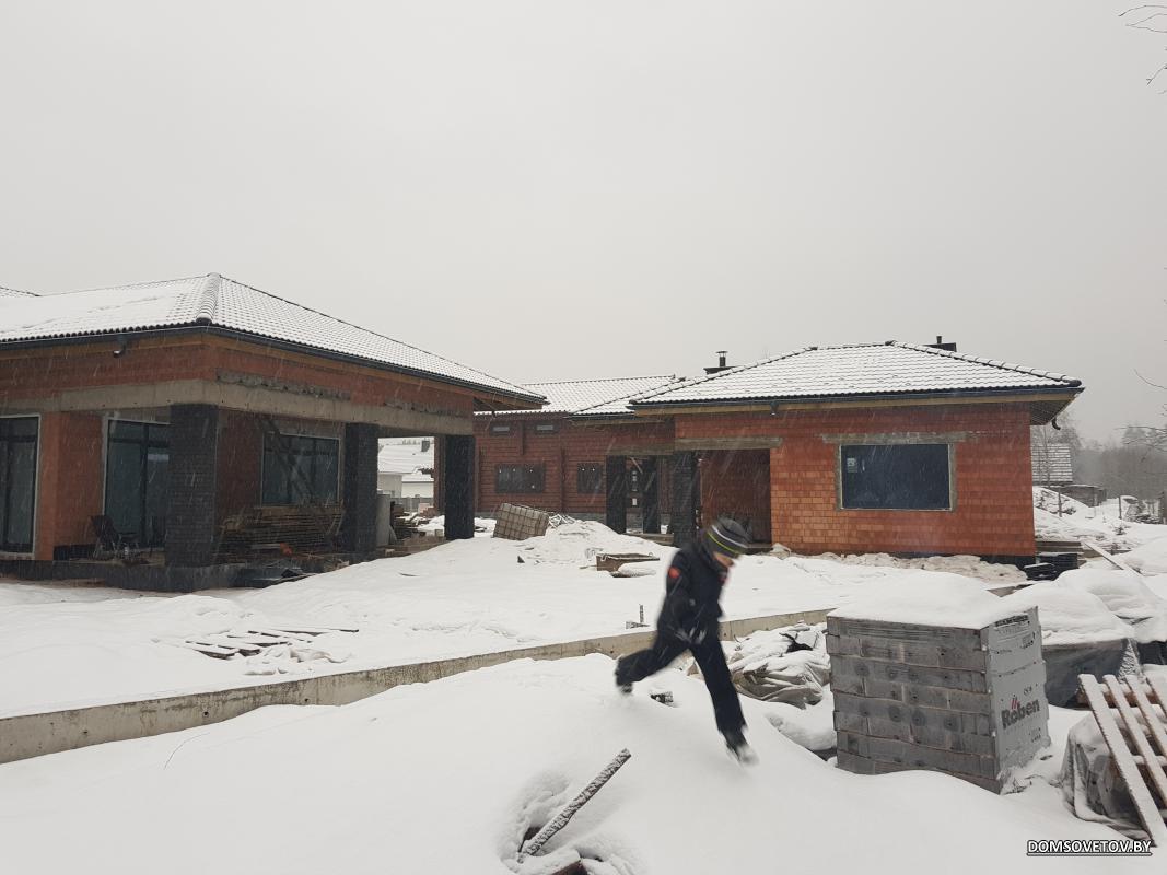

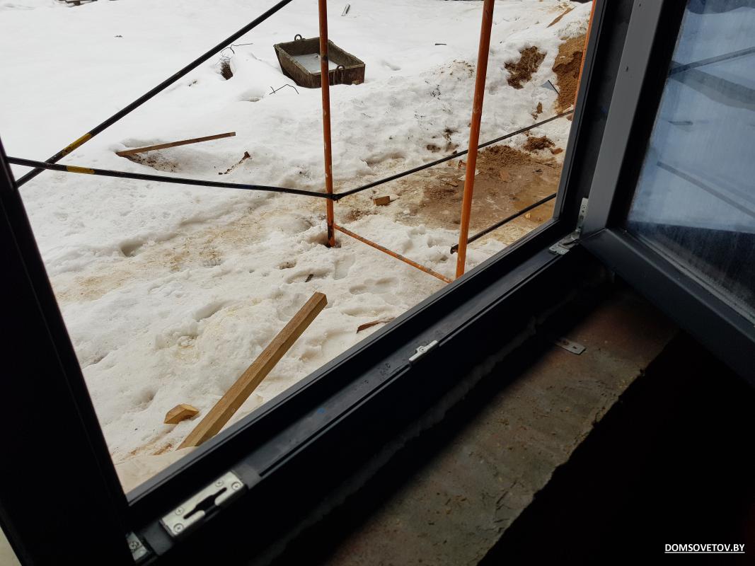

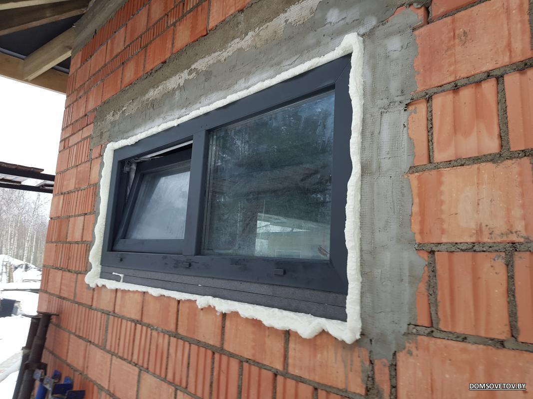

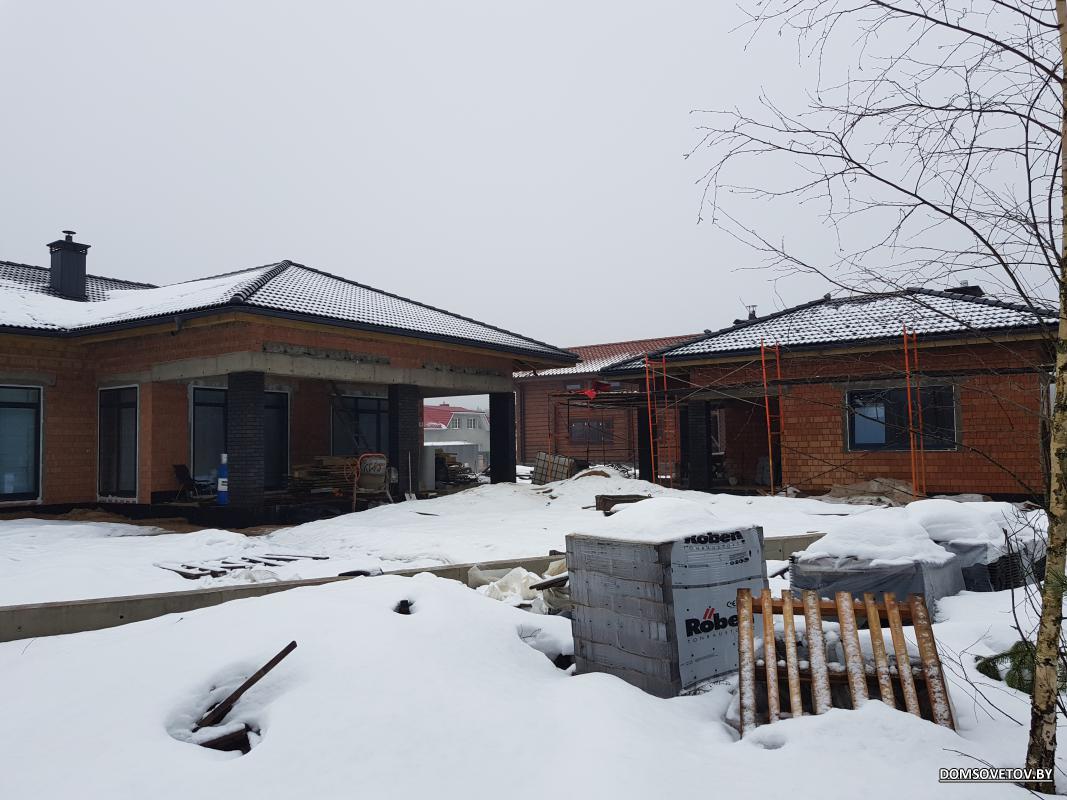

Сегодня осмотрел все детально потому что в четверг при установке я не мог быть на объекте пол дня. Я понимал что при текущей погоде монтажники не сделают полностью монтаж, стизом промазывать сейчас нет смысла потому что он растекается и все выможет. Поэтому мы оговаривали что они пенят окна, но не обрезают пену, ее лучше обрезать попозже и сразу же промазать стизом, 2 ведерка стиза мне оставили и сказали что приедут по весне все закончить, но может быть я и сам эту несложную работу сделаю. Пластины немного более тонкие использовали + более короткие по сравнению с домом, шаг установки пластин 700мм потому что пластик крашеный в массе. Для блока 2NF я предупредил монтажников заранее чтобы у них было спец сверло перо потому что этот блок нельзя сверлить методом дробления, клей для триотерма у них такой же был как и на доме использовали, проставки под окна пластиковые, инстурмент у них и проводной и электрический был чтобы мочь сделать работу в любых условиях учитывая что они ехали из Гродно. Триотерма немного не хватило у них, но у меня были куски остатков от дома так что этот момент мы быстро решили. Отличий по цвету между окнами дома и бани я не вижу с расстояния. Ребята сами вежливые по общению. Так что в целом пока я доволен, эксплуатация покажет все ли ОК будет.

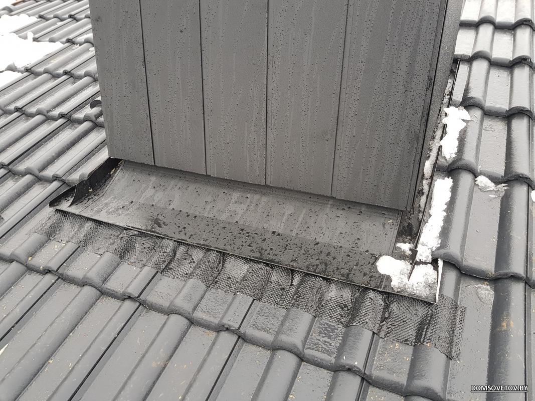

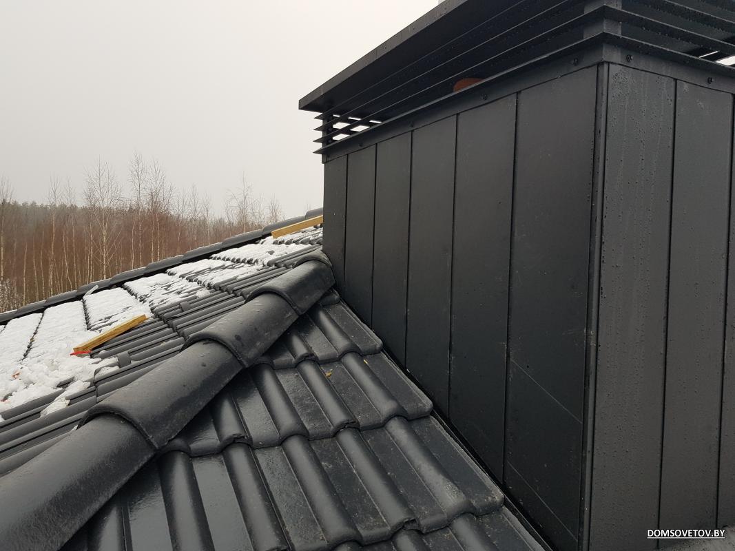

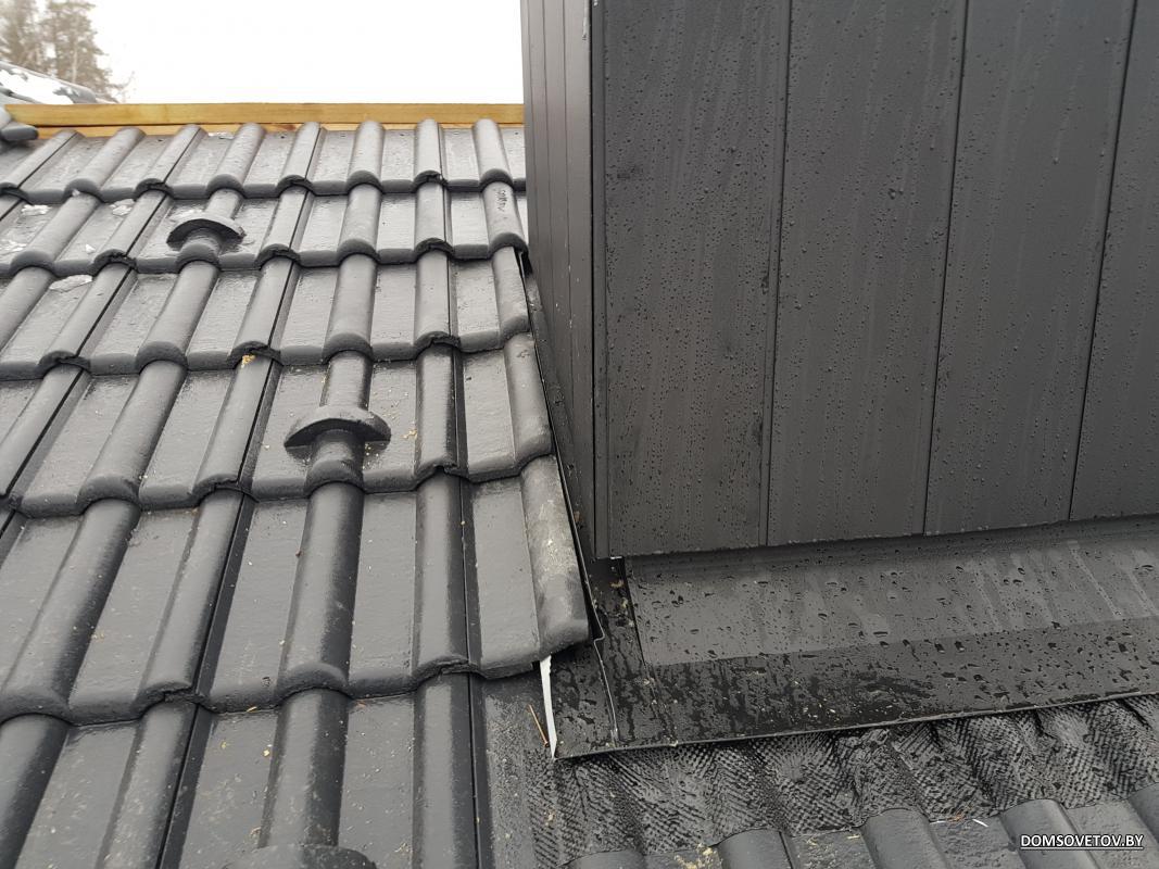

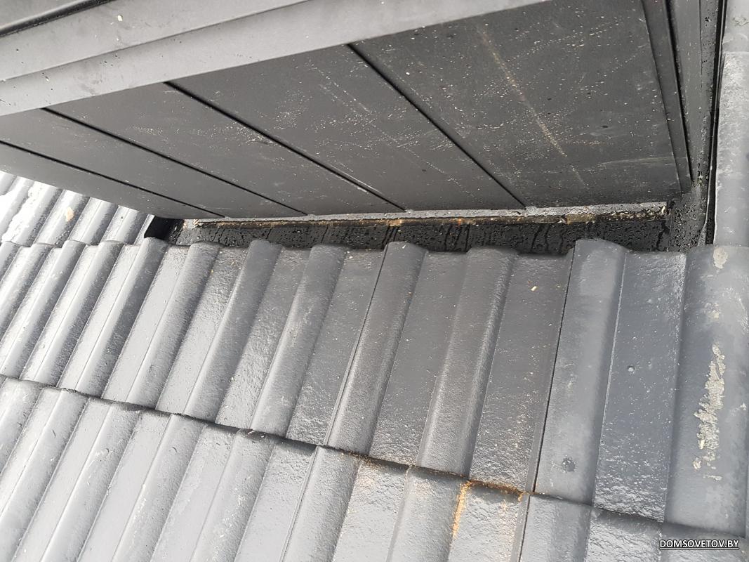

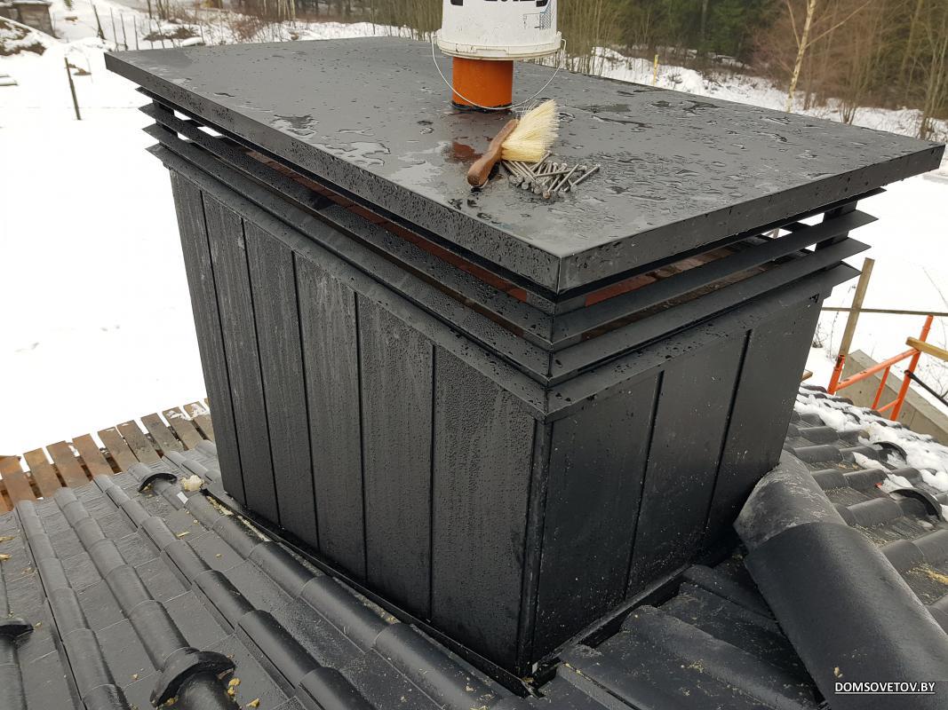

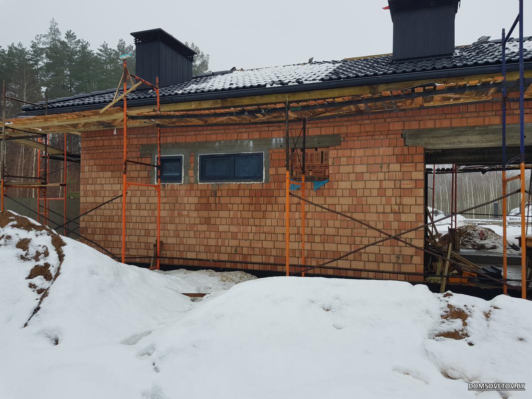

Отзвонился ПроСкат и сообщил что готовы заказанные оклады.

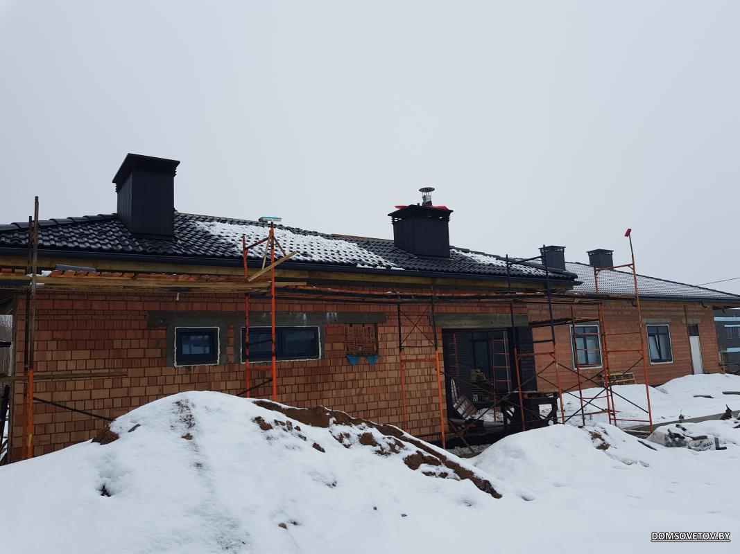

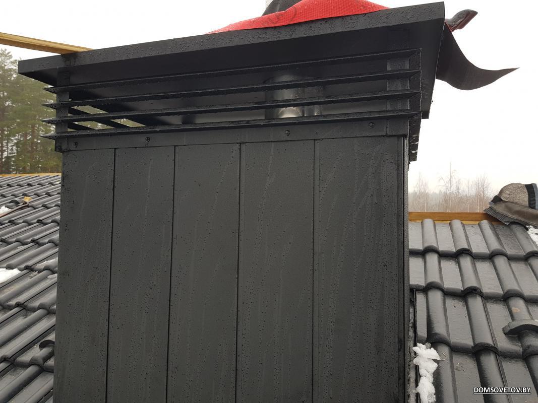

Смонтировали оклады для вент-каналов и дымохода. Страшно было залазить на мокрую крышу посмотреть как оно все выглядит, но интерес перевесил :-). На доме я все это сблизи не видел потому что там высоко, а тут гораздо легче добраться. В целом стало понятно почему нужны все изгибы, канавки разной высоты, почему зонтик немного шире обшивки, почему влага не должна затекать и так далее. Должно служить долго.
Разбежка по цвету небольшая конечно так что думаю что косяк небольшой и на крыше тем более не будет заметен.
Когда знаешь что цвета разные то отличия видны конечно. А если не знать то никогда не заметишь. Я думаю через пару недель про этот нюанс я забуду :-).

Это пока новое заметно может быть, будет лето, пылью песчаной все обнесет, разница в тоне сократится.

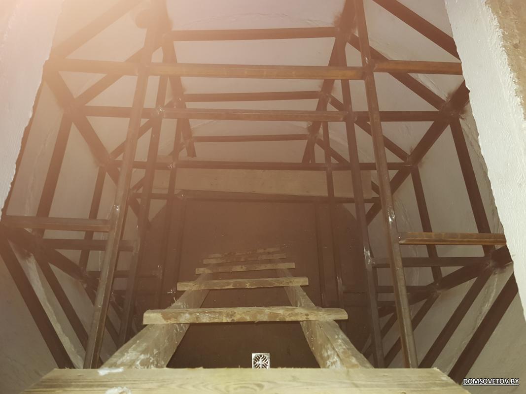

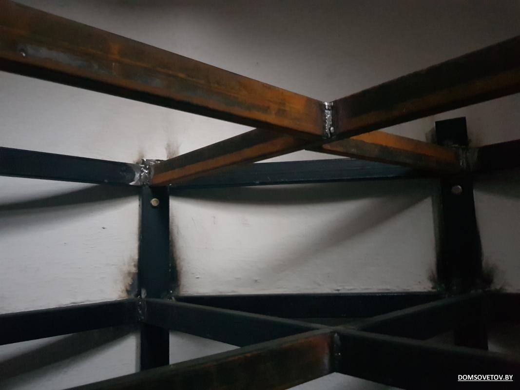

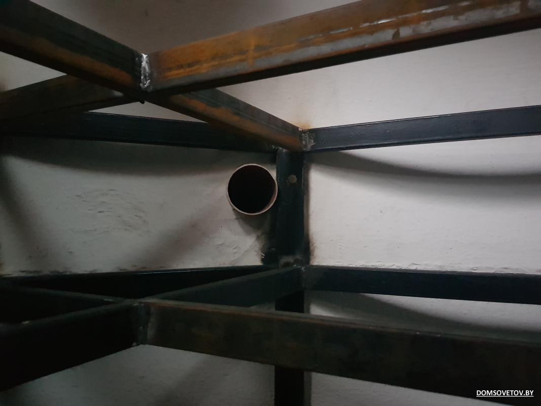

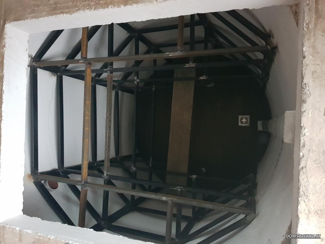

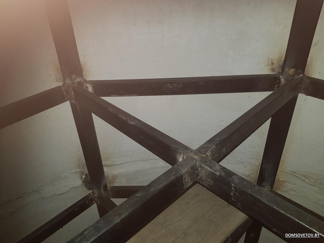

Доварили каркас в погребе, подготовили швы. Немного не хватило металла так что докупали и подвозили оперативно. На каркас ребята вдвоем становились, я тоже попробовал постоять и поподтягиваться как на брусьях - все надежно!
Дальше буду подкрашивать каркас где надо и готовить зашивать доской. От бетонных работ много дерева осталось, буду отбирать что там есть в лучшем состоянии, готовить и этим деревом зашивать.

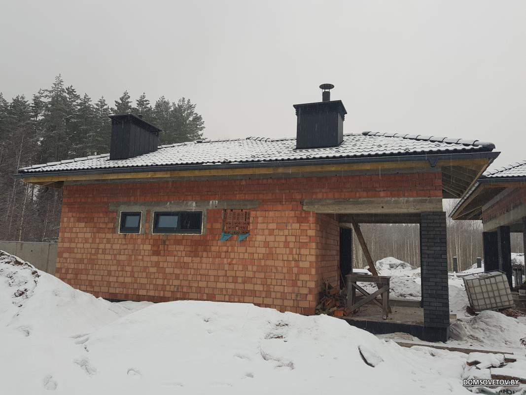

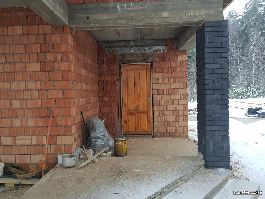

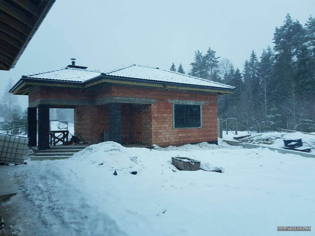

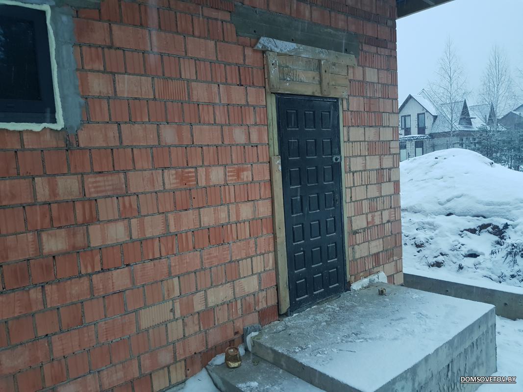

Крышу бани закончили, оголовок дымохода и фановой трубы покрасили термостойкой краской чтобы все было в цвет, двери поставили черновые чтобы закрыть периметр.

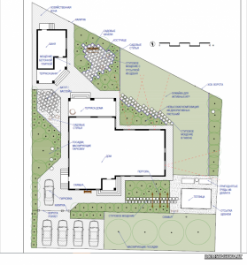

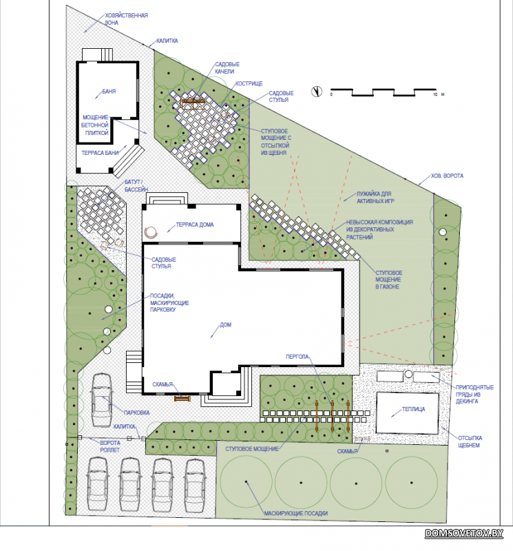

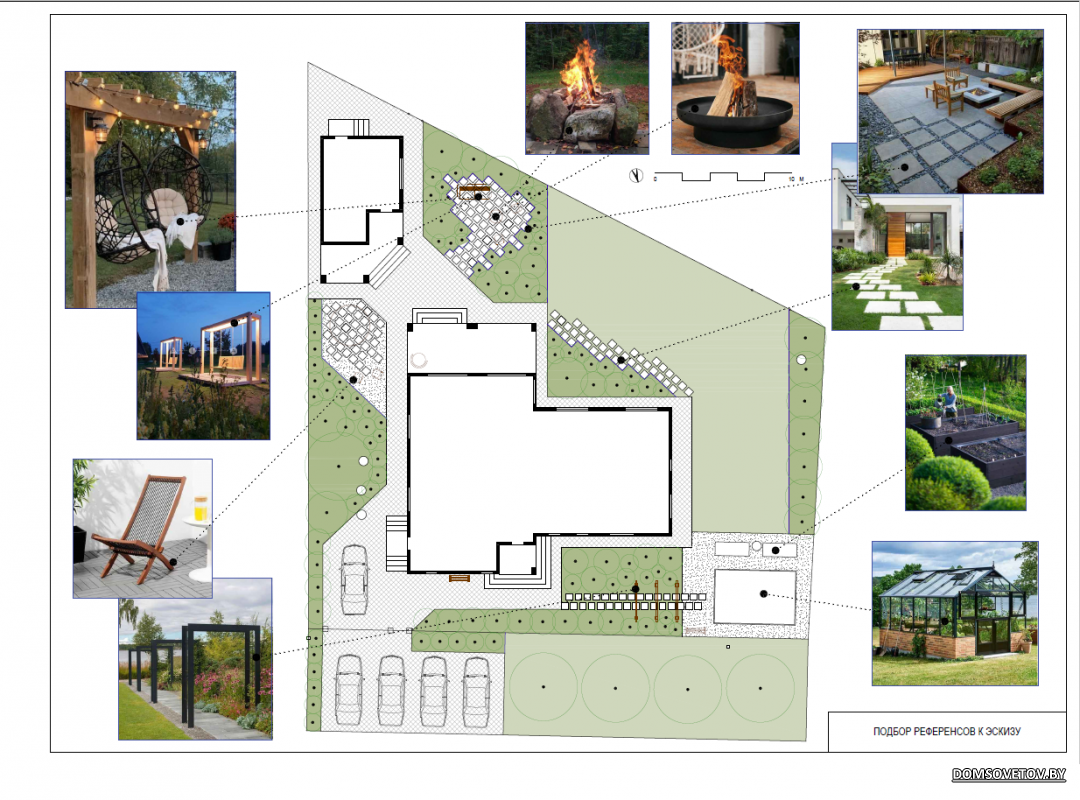

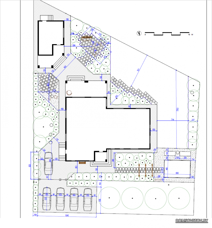

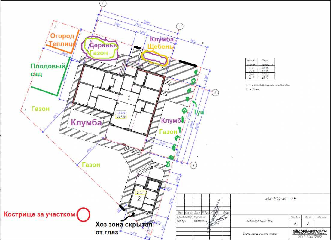

определямся с проектом ландшафта
Изначальное ТЗ по ландшафту
Рассматривали "круглый" и "прямоугольный" дизайны участка. Победил "прямоугольный". Результаты совметной проработки в течении нескольких инераций вот такие получаются:
Несколько комментариев по решениям:
- На участке чтобы не ходить бочком только 1 машина помещается. Поэтому делаю гостевую стоянку за участком чтобы поместилось 4 машины на все возможные ситуации
- Зона для разборного бассейна/батута/теннисного стола предусмотрена слева от террасы дома - такая зона должна быть как мне кажется
- Кострище + качели - изначально не было в планах, думал вообще кострище за участок вынести, но по итогу получается разместить на участке и таким образом образуется треугольник терраса дома - баня - зона очага для релакса на любую погоду и пожелания
- Услышал советы что лучшие высокие грядки это высокие грядки в теплице. Поэтому планирую теплицу, но чтобы грядки в ней получились высокие это уже не совсем обычная теплица. По этой причине скорее всего бетонные работы не закончены у меня еще. Бетонные кольца в качестве грядок использовать не буду потому как дизайн "прямоугольный" :-)
- Пергола на пути в теплицу - пожелание супруги :-) + позволяет закрыть окна детской спальни от 2х этажного дома напротив
- Отмостка возле дома где предполагается что будем ходить на ширину свесов 150см, где отмостка просто как отмостка там 80см
- Где трафик предполагается небольшой + можно обойтись без сплошной плитки там планируется большая плитка в траве, по референсам смотрится отлично
Буду признателен за конструктивную критику по эскизному решению потому как для меня все это впервые. Текущий вариант меня устраивает и собираюсь уже по нему дальше давать отмашку на дальнейшую проработку если ничего не вылезет по замечаниям.

@welaribo, ИМХО, качели и кострище, особенно такие капитальные, - весьма спорные элементы.
Подумайте, как часто будете ими пользоваться.
А вот уличный мангал + навес для посиделок было бы неплохо предусмотреть.
Теплица и грядки - в зачёт.
Перголу можно было бы разместить так, чтобы отделить огород от других зон участка.
Старый 01.02.2023, 18:39   #1179 или 331314
welaribo
Регистрация: 13.09.2015
Сообщений: 1,445
Опыта использования нет, поэтому будем щупать чтобы понять. Референсы даже при сохранении идеи не факт что будут реализовываться именно так. Но мысль принял - подумать над этим.
Мангал будет на террасе бани.
Хорошая идея, спасибо!
Старый 01.02.2023, 18:48   #1180 или 331315
voffka
Аватар для voffka
Адрес: Вселенная
Сообщений: 3,490
Репутация: 40
На счет качелей...
Был у нас детский городок на участке. Большой, капитальный, даже с такой же черепицей на крыше, как на доме. Домик на столбах, под ним гамак, лесенка, горизонтальные перекладины, турник, качели, горка "скалолазная"... Трое детей, мы думали, они будут там зависать регулярно.
Из всего этого добра регулярно использовались только качели и гамак
