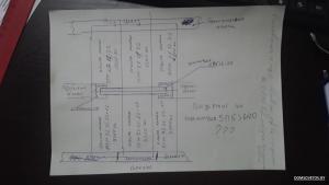

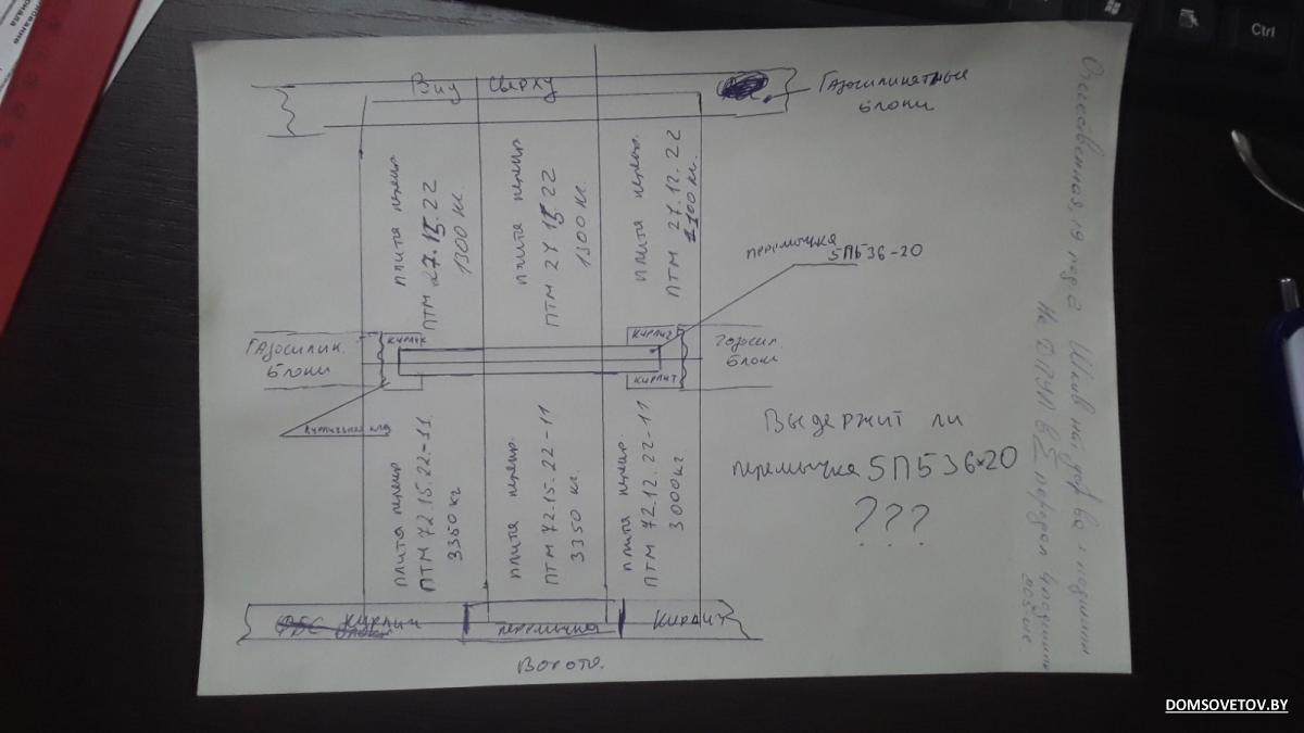

Добрый день, подскажите пожалуйста чайнику, какую перемычку выбрать дя проема в гараж. Остановился на 5 ПД36*20, но говорят , что не выдержит.
---------- Сообщение добавлено в 12:10 ---------- Предыдущее было в 12:07 ----------
Гараж одноэтажный , подвал и яма, шмрина гаража 4 метра, хотелось бы проем пошире сделать.

Все таки наверно 5 ПБ (перемычка брусковая) 36 дециметров длина, 20 кН/м нагрузка(чуть больше 2 тонн на метр). Не знаю, лучше взять с запасом, чем ходить и бояться.

Я думаю 5ПБ36*20 уложить 2 шт., одну для 72 плит , авторую для 27, т.е. положить
рядом друг с другом, причем 27 плиты будут опираться на свою перемычку, а 72 точна на такую же перемычку, так думаю будет норм?

@Di-ma, если толщина стены позволяет, то конечно две лучше чем одна.
