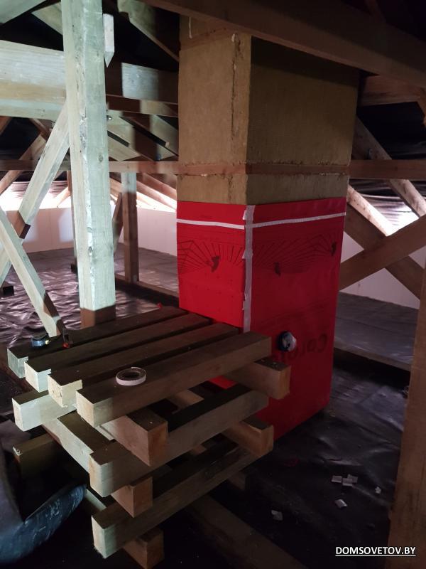

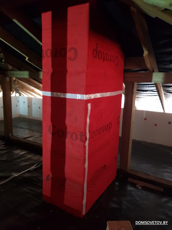

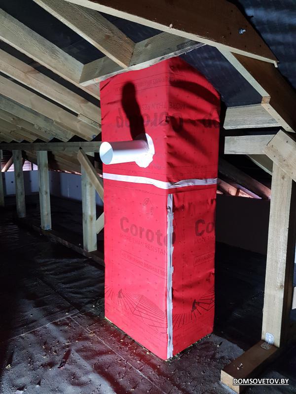

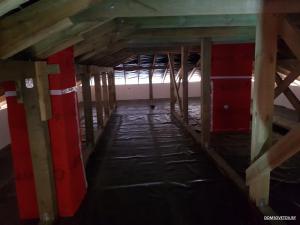

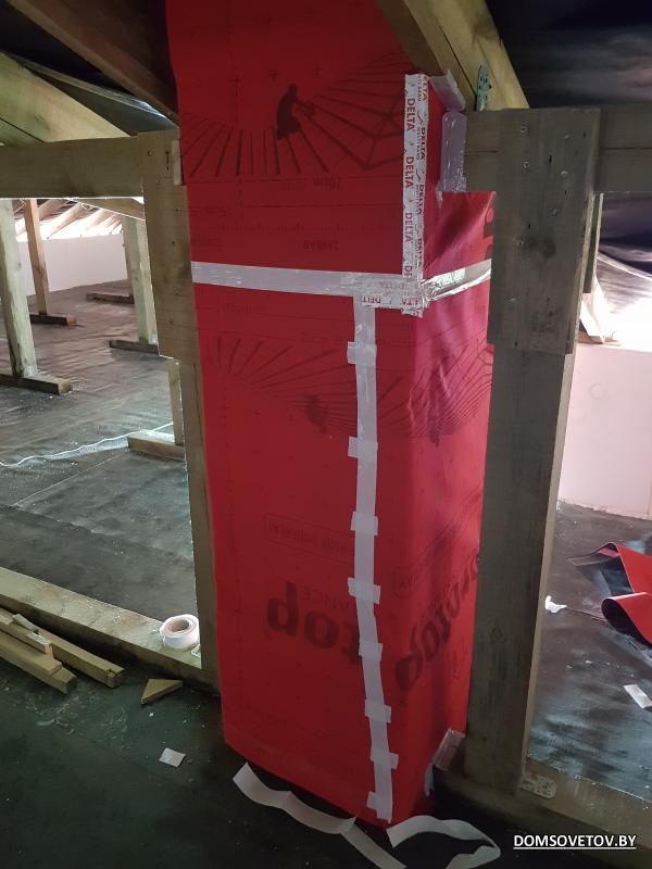

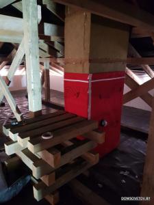

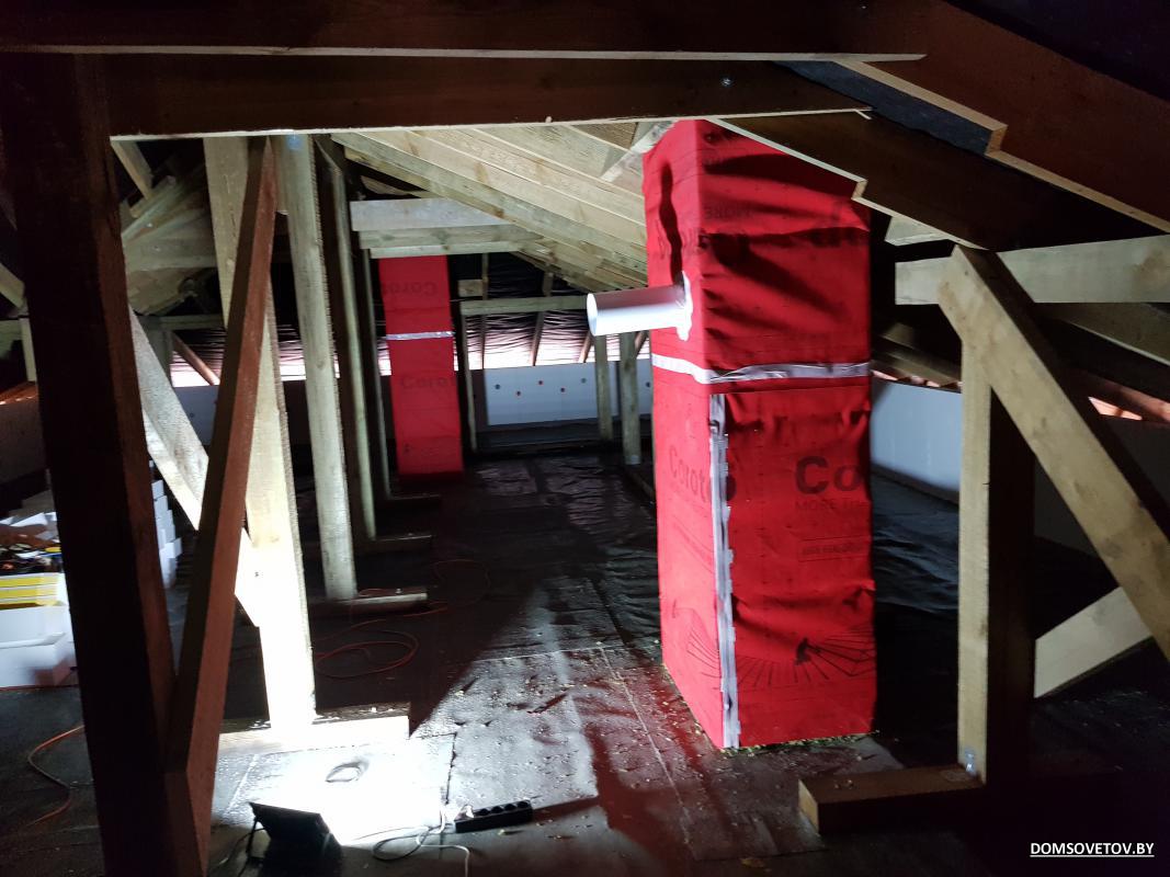

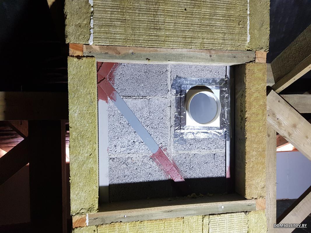

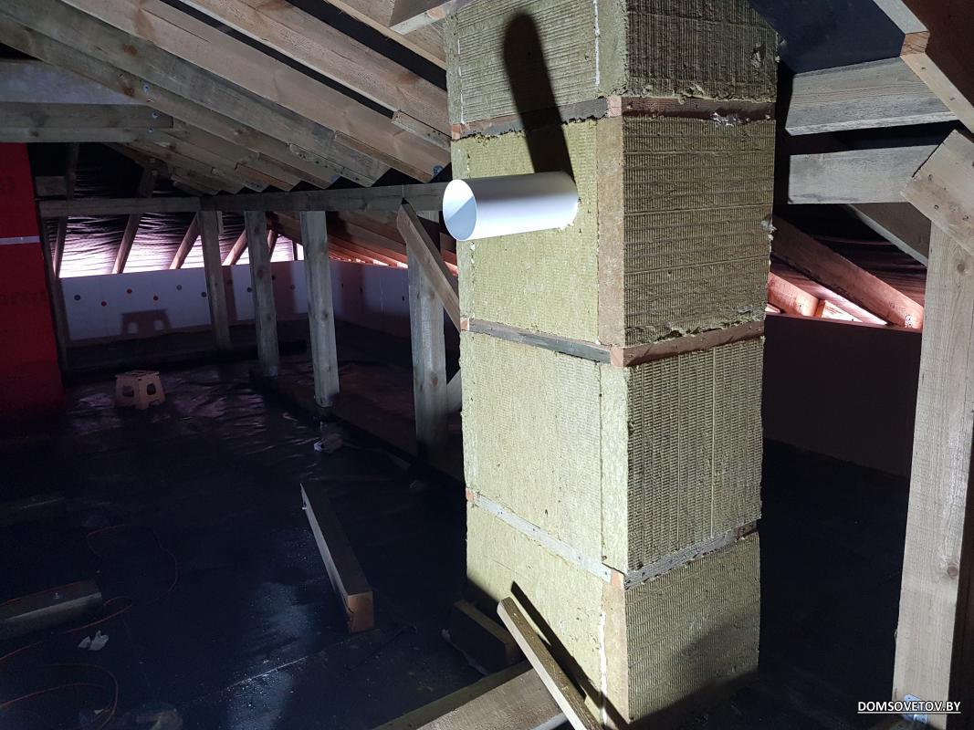

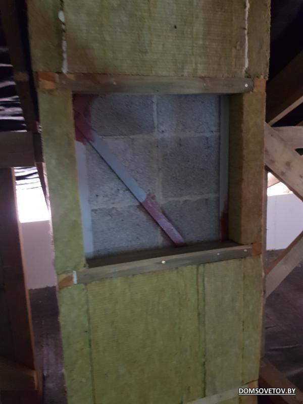

заметил что птички полюбили вату на вент-каналах и теребят ее для своих целей. Надо оперативно защищать ее.
Упаковал аналогично вентканалы в мембрану и на доме. Птицы очень активно теребят эту вату именно на вент-каналах, но не трогают на маурлате почему-то. Пришлось взять пару dayoff-ов на работе чтобы оперативно защитить вату, а то иначе пришлось бы переутеплять много где.

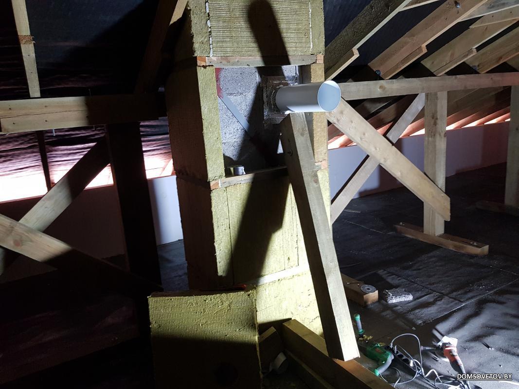

Одновременно сделал закладную под вытяжку для плиты. Планирую ее пустить по чердаку по 2м причинам: 1) - при хорошей мощности вытяжки рекомендуемый размер вент-канала от 150мм и такой размер я могу пустить только по чердаку, 2) - Сейчас модно делать тихую кухню - выносить двигатель на чердак и удаленное управление им с кухни, для этого разводка должна быть опять же на чердаке.
Старый 21.04.2023, 09:47   #1233 или 331449
Сообщений: 4,066
пустить по чердаку
не забыть про утепление и конденсат
Старый 21.04.2023, 21:37   #1234 или 331450
welaribo
Регистрация: 13.09.2015
Сообщений: 1,393
Утеплить не проблема, но планирую это делать не в толщине утеплителя чердака, а отдельно чтобы все было обслуживаемо. Для сбора конденсата уклоны буду использовать и отстойник какой-нить в виде Т образного соединения - все что там соберется испарится после естественным образом. Вот такая идея.

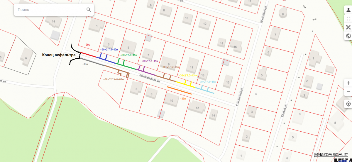

Борт планирую устанавливать от асфальта до конца участка по своей стороне. По другой стороне улицы соседи я надеюсь тоже поставят борт когда будет благоустройством заниматься, по крайней мере мы это обсуждали. С соседкой напротив договорились что привезем полную машину борта 15 поддонов на 150 метров чтобы оптимизировать доставку - 100м уйдет мне и 50м ей на лицевую сторону.
Решил запустить активность по бортам на всю улицу. Сначала присоединились ближние соседи только, но постепенно и другие соседи подтянулись. В итоге в активности участвует 9 домов из 15. В сумме ставим ~450мп дорожного борта. Нечетная сторона улицы почти на всю длину будет в бортах, до моего участка борты будут по обоим сторонам улицы и это отлично. Борты покупали на МЖБ. Через неделю +- планируем ставить.

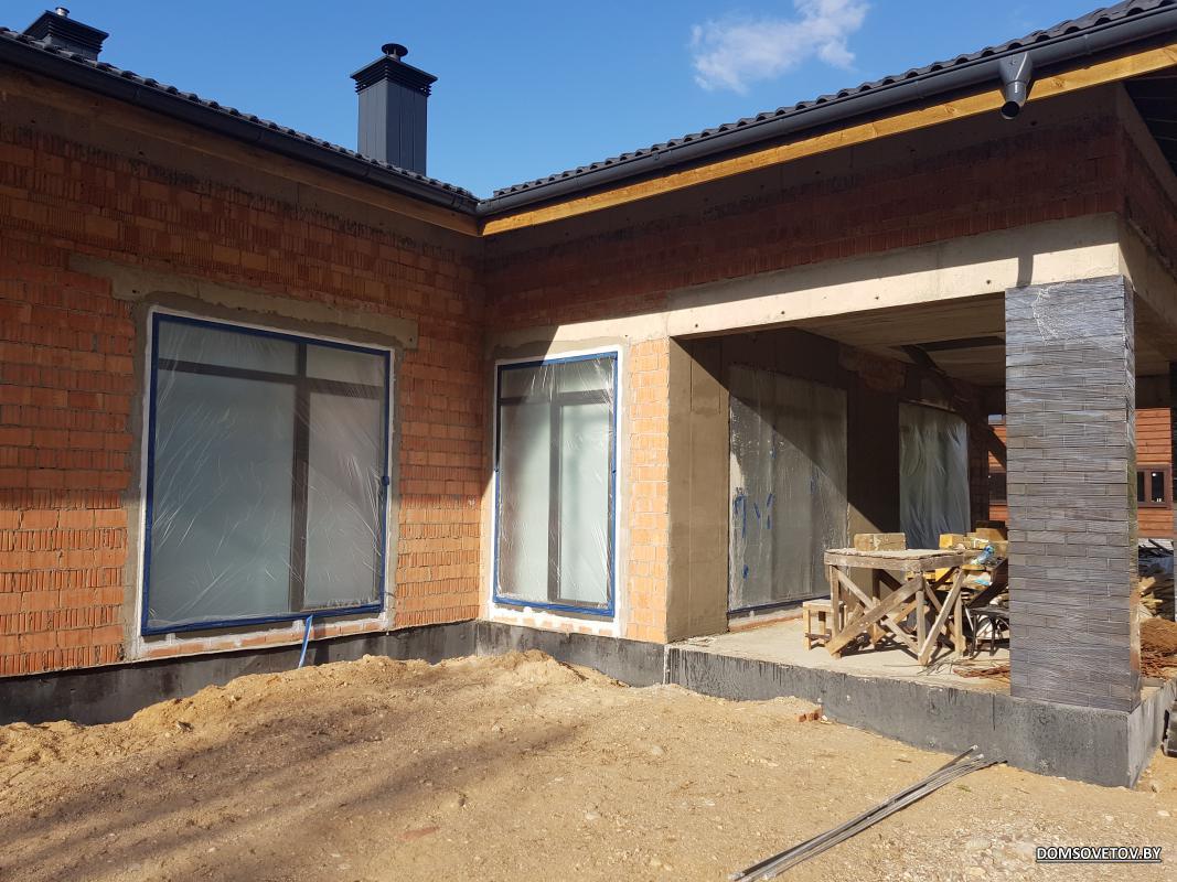

Надеюсь на следующей неделе начнем фасадные работы. Исполнитель специально посоветовал начинать не раньше мая чтобы исключить ночные заморозки в процессе работы.
По фасаду в целом план такой исходя из моего понимания всех процессов:
1) - Готовлю черновой фасад под облицовку плиткой. Не знаю будет ли плитка по финишу, но сейчас на этапе чернового фасада делаю всю подготовку под это
2) - Сначала фасад штукатурится чтобы создать ровную плоскость под приклеивание пенопласта. Тут в целом большинство исполнителей говорят что не надо штукатурть, сразу клеить утеплитель на фасад. Но насмотрелся Терехова, читаю технологические карты и склоняюсь всетаки сначала поштукатурить фасад хотя это и существенная прибавка к стоимости чернового фасада. Штукатурка самая дешевая из доступных, что-то типа Lux
3) - Пенопласт клеится под гребенку на поштукатуренную поверхность. Важно чтобы между стеной и пенопластом не было воздушных пустот и гарантированно добиться этого можно только при приклеивании пенопласта под гребенку на ровную поверхность
4) - Дальше пенопласт тянется сеткой и дюбелится зонтиками. Именно дюбеля будут держать всю облицовку и не дают облицовке отойти от фасада, то есть по сути дела дюбеля работают на срез + растяжение, а пенопласт работает на сжатие. По этой причине важно чтобы дюбеля были обычными металлическими, без(!) термоголовок
5) - Вторая сетка с клеем поверх дюбелей чтобы все включить в совместную работу
6) - Сетку под плитку надо использовать одинарную с плотностью 330г/м2 или двойная с плотность 170г/м2. Исполнитель говорит что с одинарной сеткой очень сложно работать и лучше двойную использовать. Почему 330г/м2 - тут мои знания следующие - 2 слоя клея по 5мм дают вес 15кг/м2, сама плитка с плотностью ~1500кг/м2 при толщине 15мм дает ~25кг/м2, итого вес 1м2 фасада ~40кг/м2. Одинарная фасадная сетка 170г/м2 держит нагрузку 25-28кг/м2 и по этой причине нужна двойная сетка
7) - Клей по пенопласту планирую использовать Ceresit 85 потому что важна отличная адгезия, для повторного слоя клея что-то подешевле будет использоваться типа опять же Lux
Сейчас активно изучаю технологические карты Ceresit, пытаюсь обсудить все нюансы с фасадчиками. Если есть что посоветовать и обратить внимание - буду признателен. Также вопрос к тем у кого плитка на фасаде с пенопластои - расскажите как делали, как ведет себя фасад, что рекомендуете.

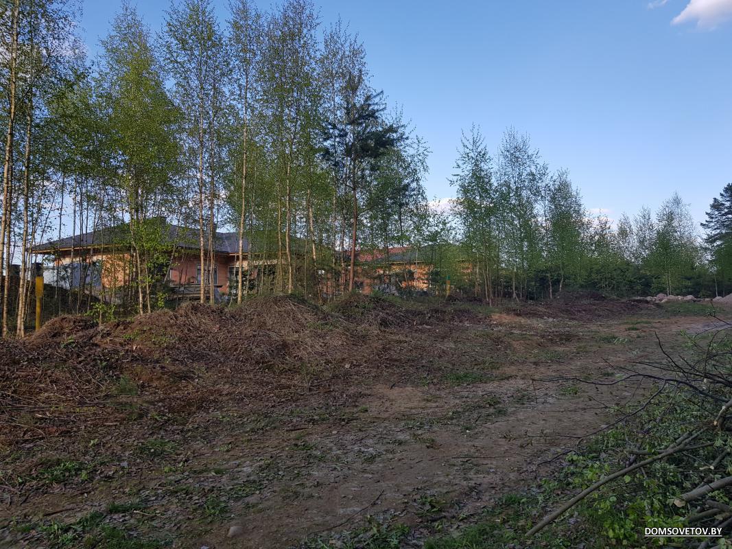

А пока пошел за участок и чищу территорию возле леса что осталось с прошлого раза. В целом я вижу что как только начинаешь ухаживать за территорией то мусорят на ней перестают + все просматривается + намного больше света по вечерам на участке + больше игра светотеней при закате. Изначально думал наоборот чтобы густой лес/заросли закрывали участок, но по факту хочется больше воздушности и чтобы все просматривалось.

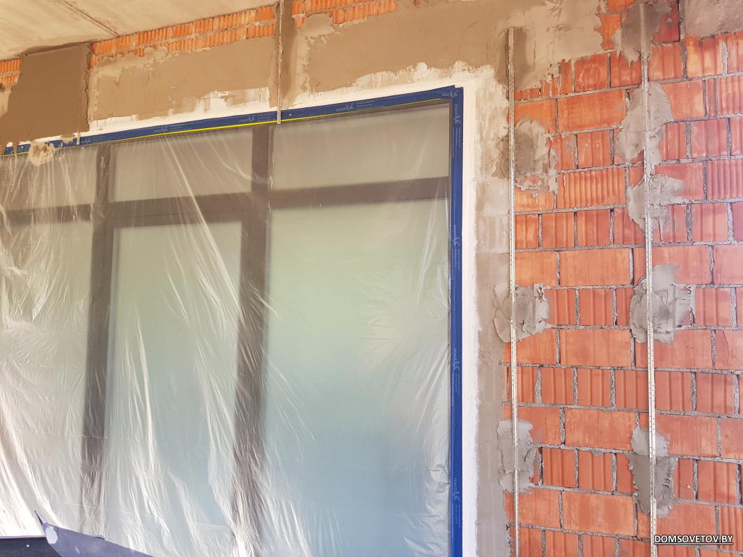

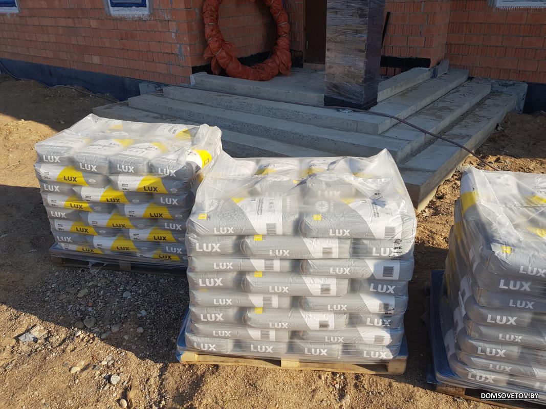

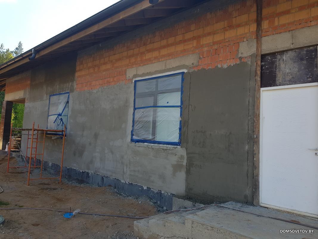

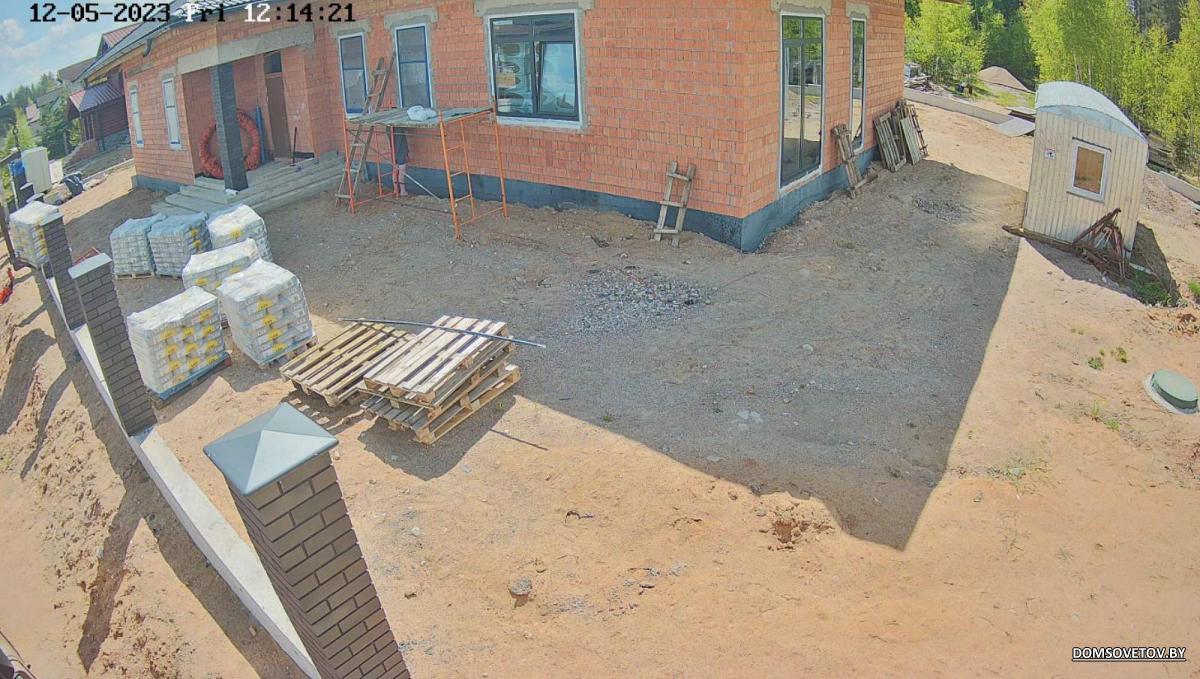

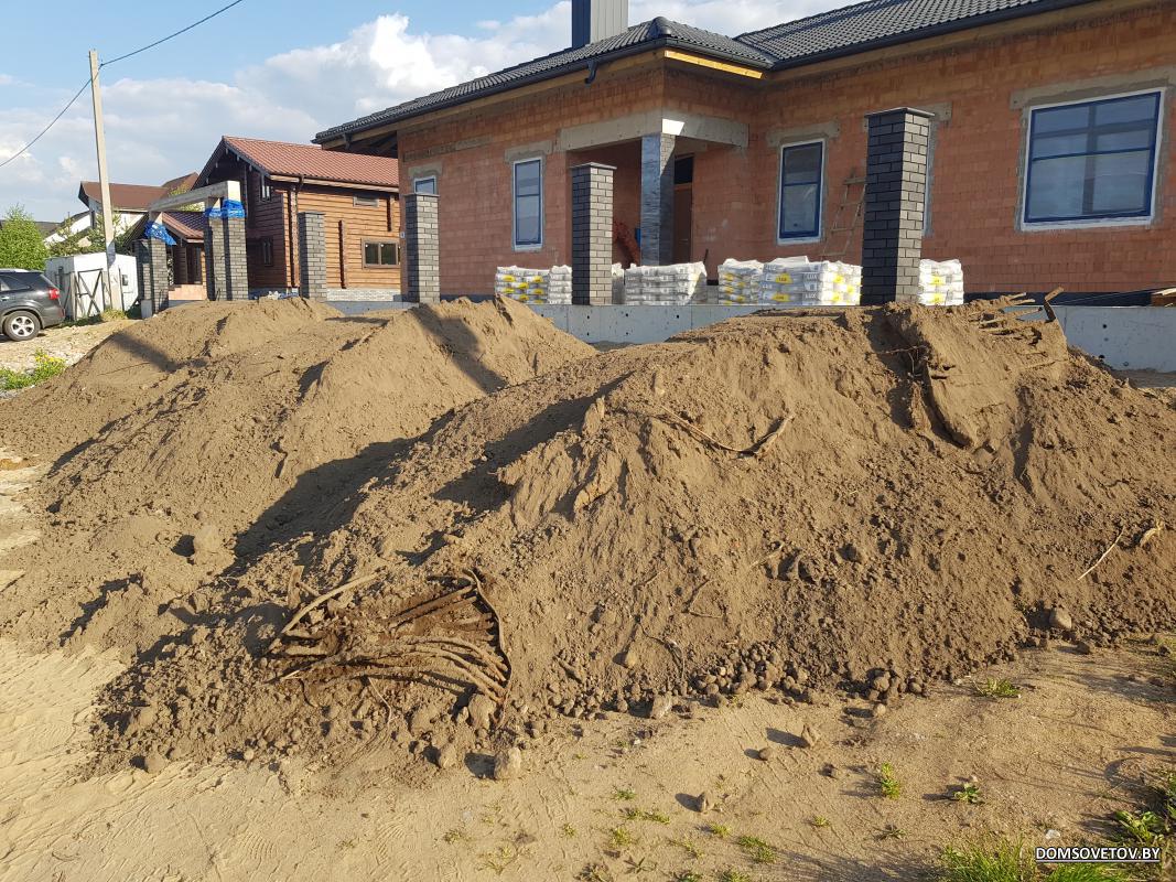

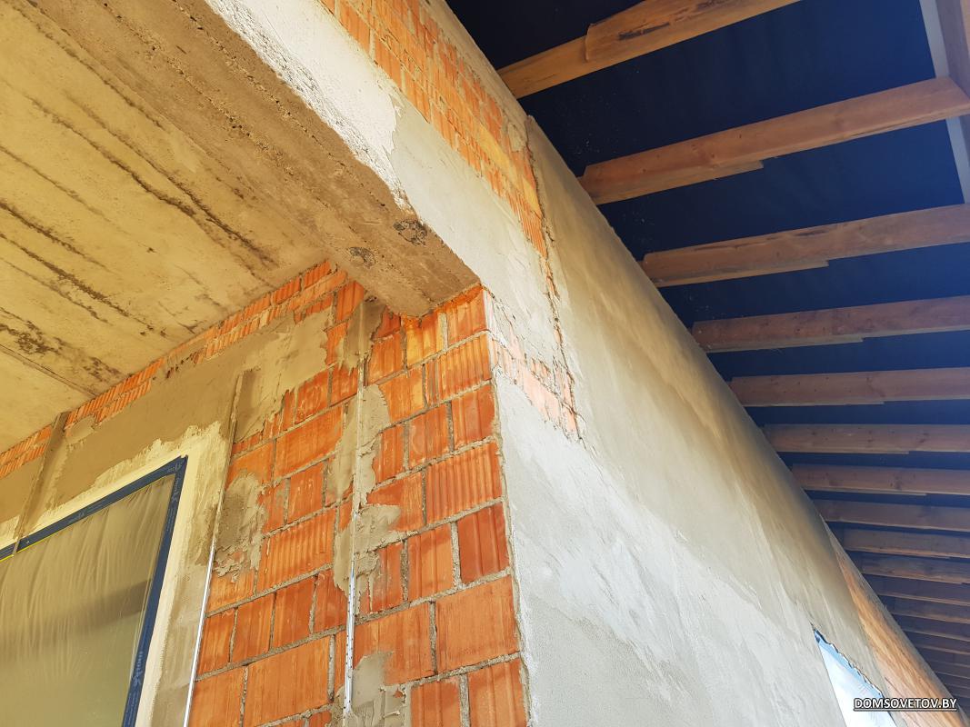

Фасадчики наконец-то зашли на объект. Заклеили окна и столбы, привезли штукатурку 7 поддонов, начали штукатурить. От грунтовки стен отказался, кирпич достаточно водичкой смачивать перед штукатуркой как почерпнул при изучении тех процесса.

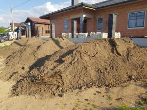

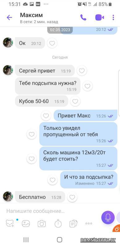

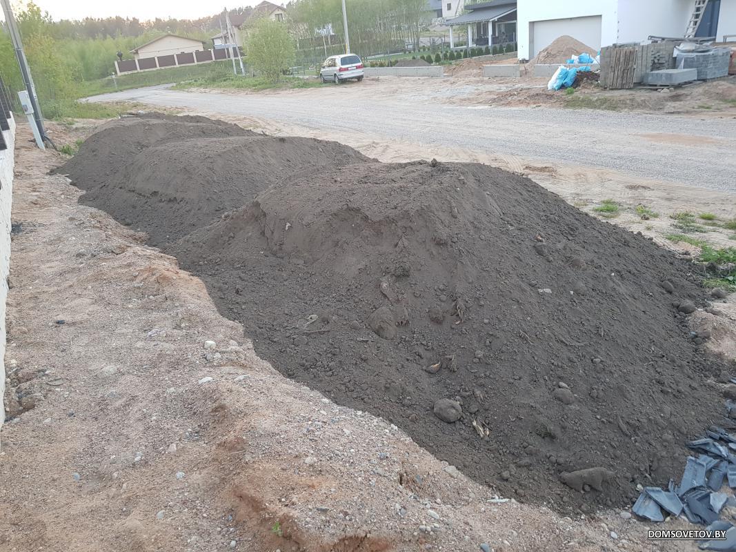

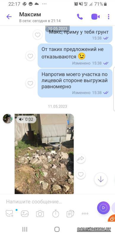

Предложиди грунт для подсыпки бесплатно, даже за доставку не надо платить. Согласился без раздумий. Привезли 3 машины, в понедельник еще должны 3 машины приехать. Грунт оказался смесь земли и немного строительного боя.

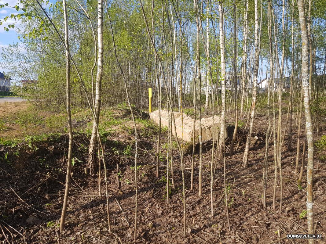

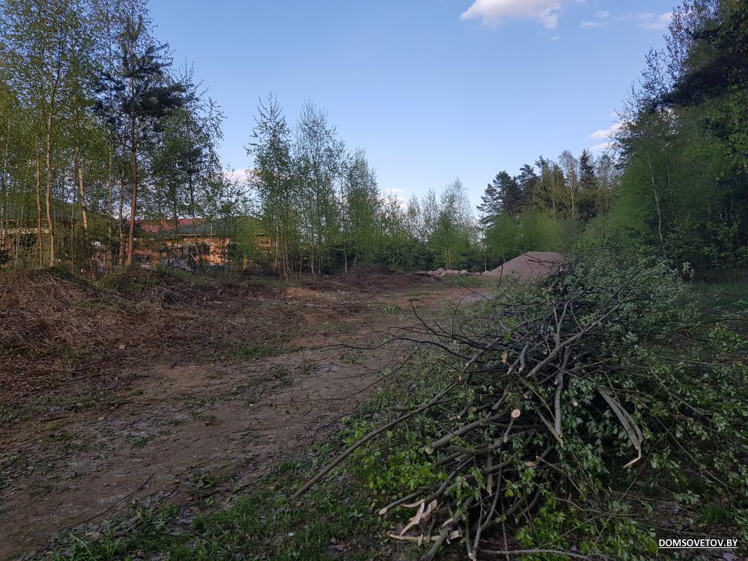

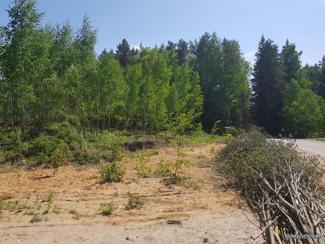

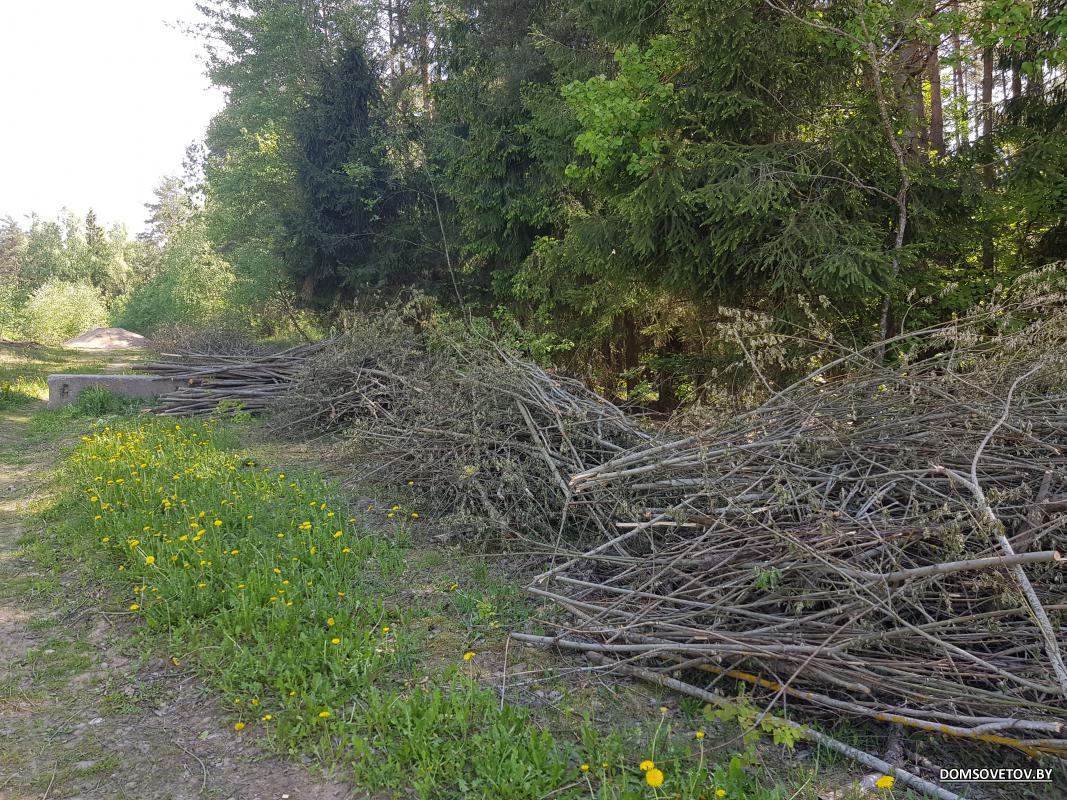

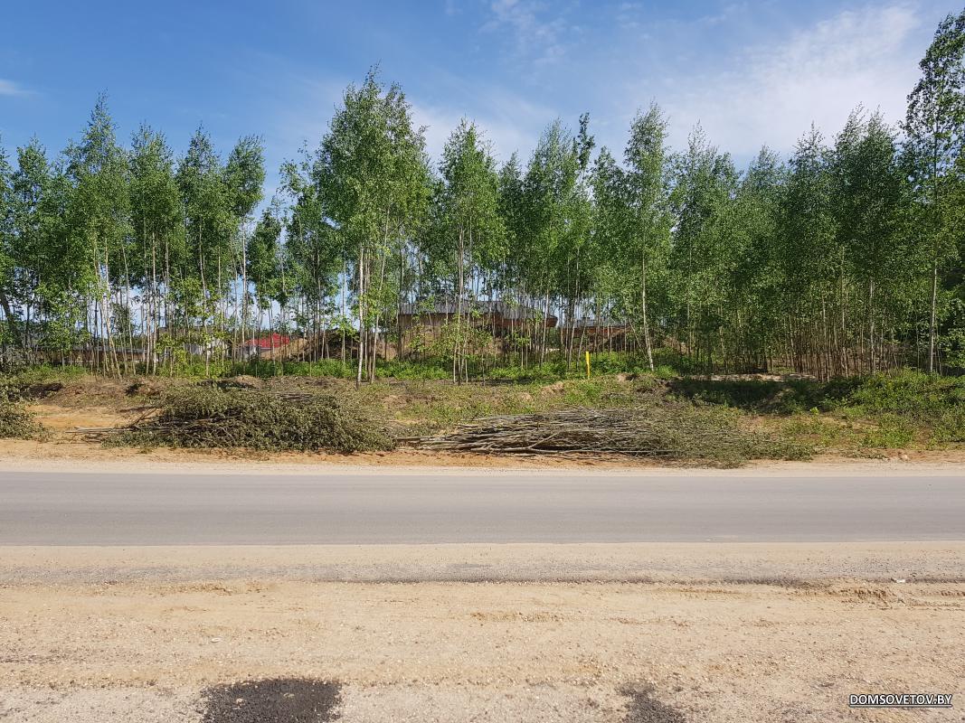

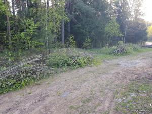

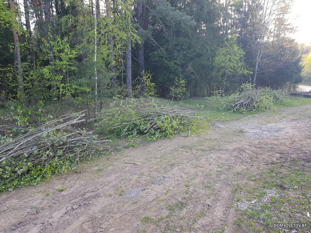

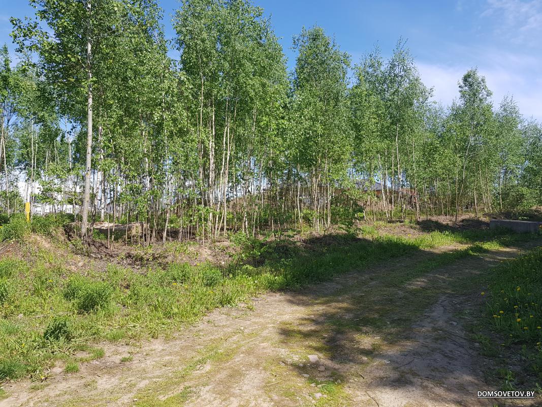

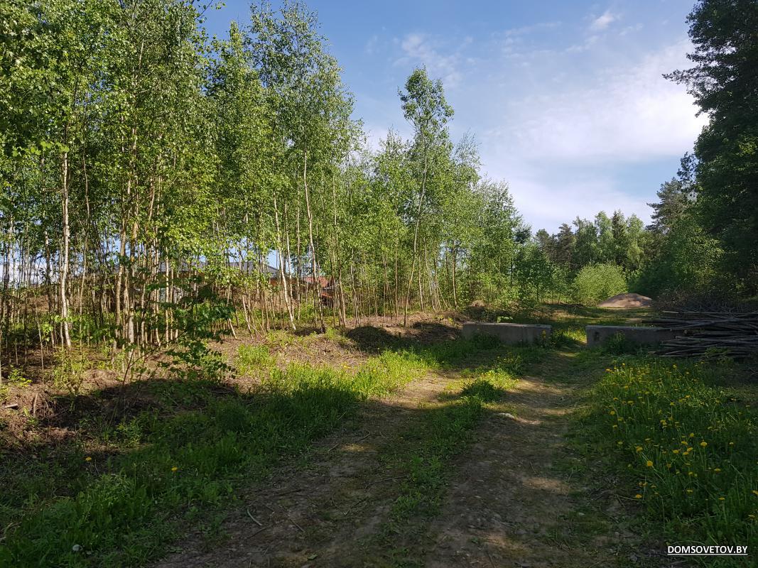

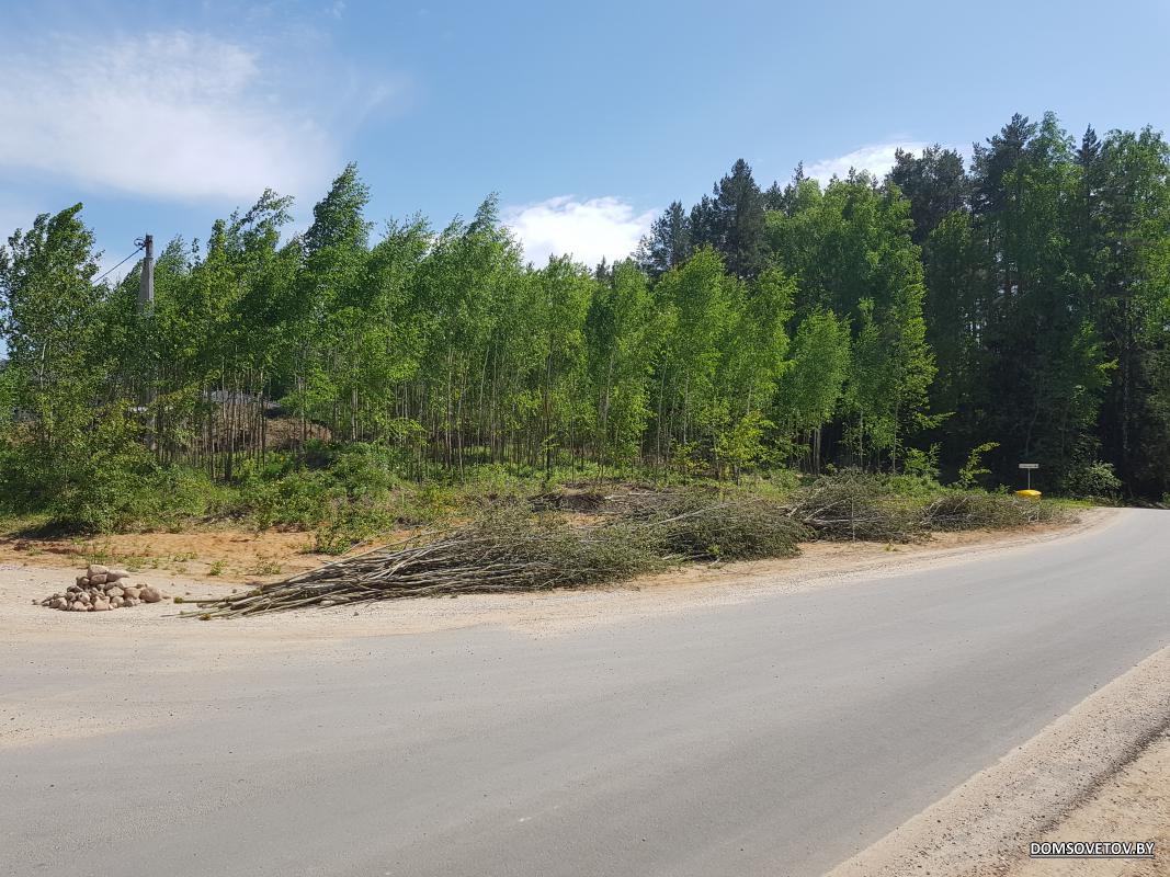

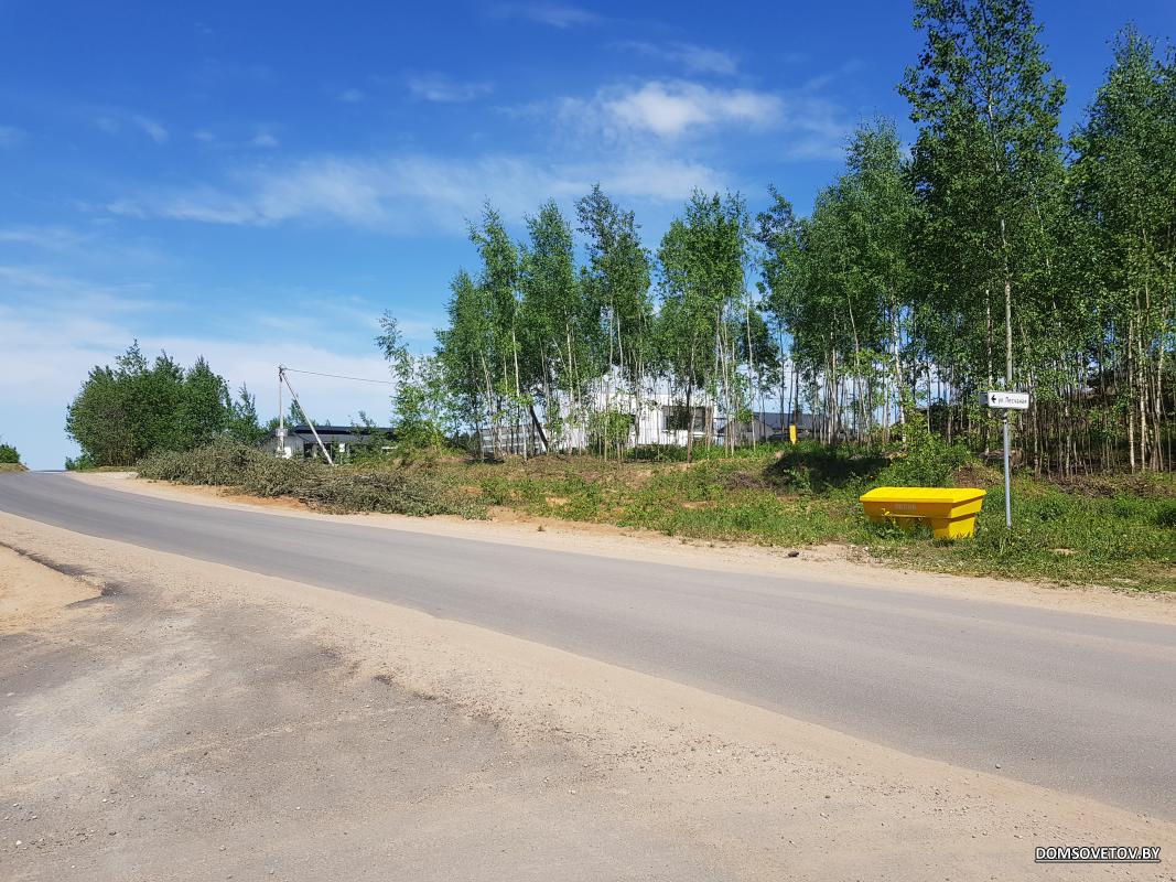

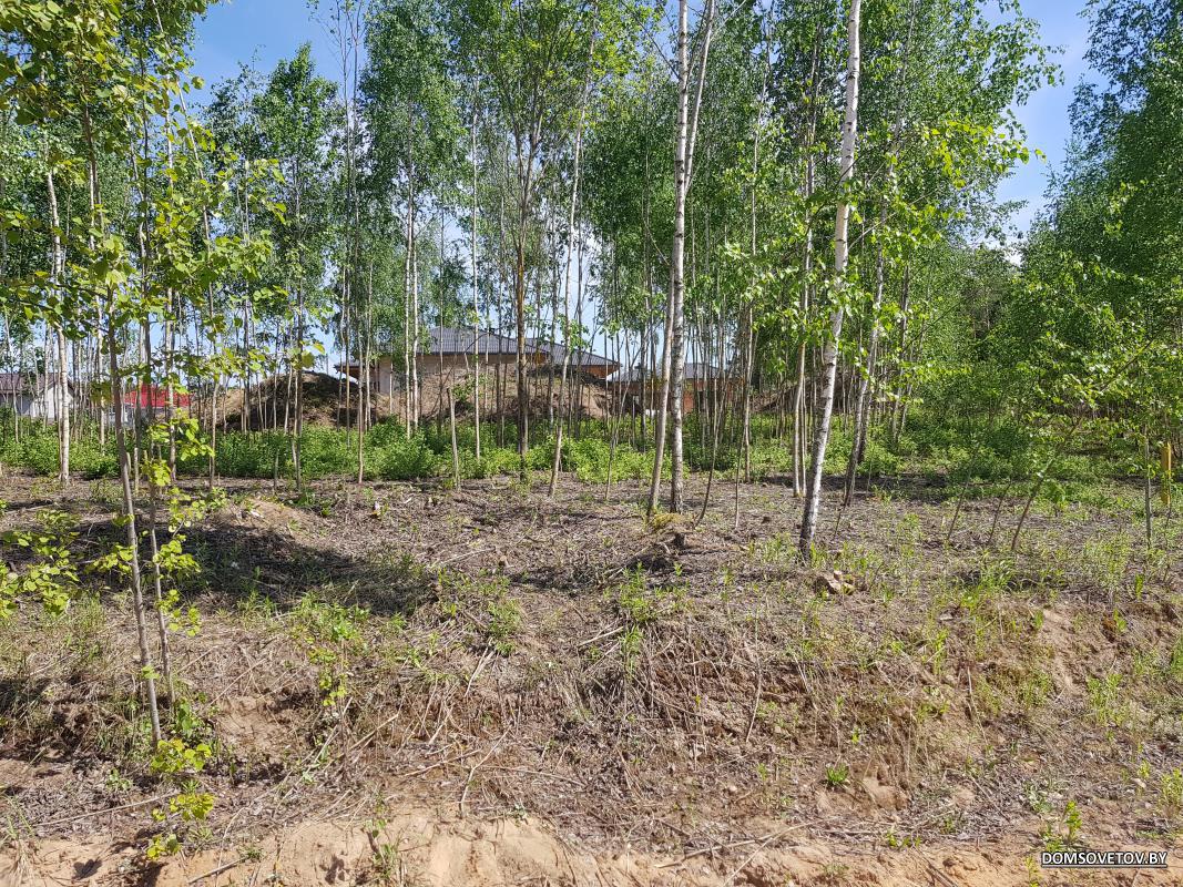

Почистил заросли, сложил все в кучи. Как высохнут надо будет спалить. По периметру этого очищенного участка планирую еще над рельефом немного поработать с трактором когда будет техника: разровнять бугры/кучи земли чтобы легче было обкашивать. Теперь все просматривается, много света. Будет расти здесь березовая роща!
Кто-то еще год назад сбросил сюда бетонную балку, просил кооператив убрать, но за год ничего не сделано. Но сейчас эта бетонная балка мне в самый раз - уберу ее из леса и перекрою заезд с асфальта вот в этот закуток до блоков потому как что-то зачастили тут стоять непонятные машины в последнее время.
А вот на этом пустыре между очищенным участком и асфальтом когда сожгу кучи планирую осенью деревья посадить чтобы окончательно уже сформировать эту зону. Тут и так уже березы + сосны постепенно начинают сами по себе прорастать, но сюда часто техника заезжает и надо окультуривать эту зону посадками с колышками чтобы исключить такие ситуации. С сельсоветом вопрос обсудил - обещали выделить саженцев на это дело осенью и может быть даже сами и посадят.
